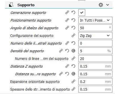

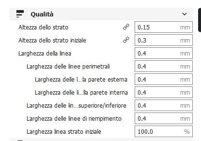

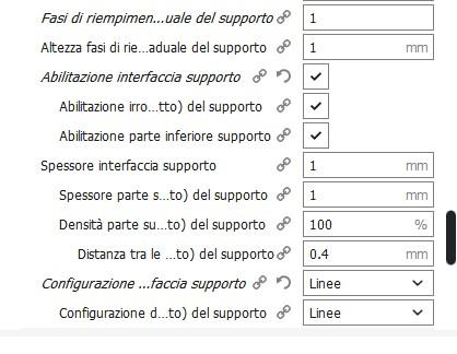

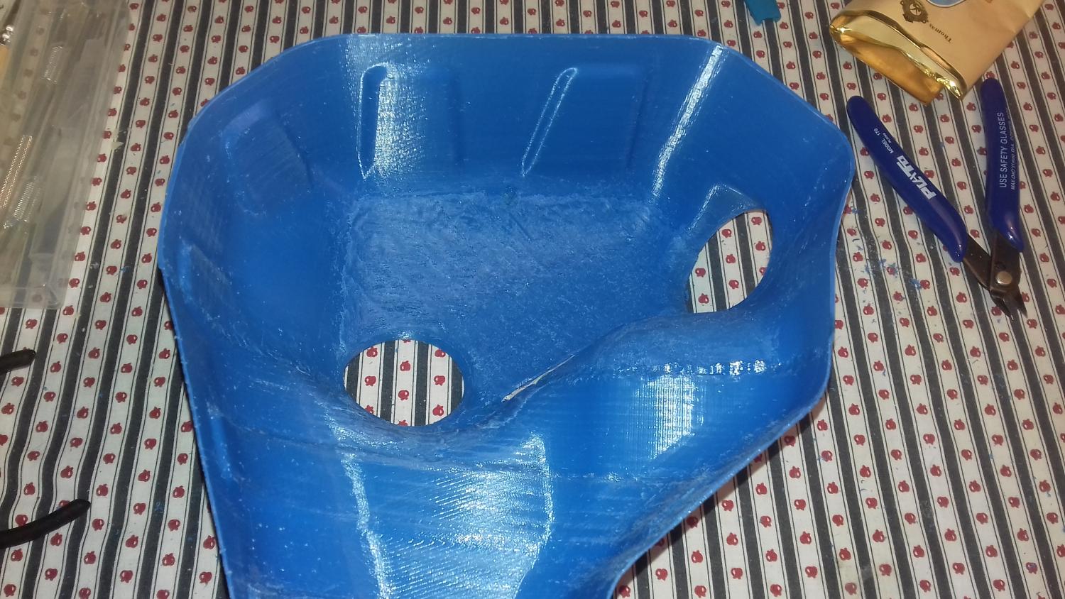

  7. @Basilietto Probabilmente ho toppato qualche cosa perché per togliere il tetto avrei dovuto usare la dinamite. Alla fine ho pulito come potevo e via così. allego foto e parametri . Attendo consigli. Grazie

  13. Ho capovolto il fratello. attivato tetto ridotto densità supporti dimezzato di brutto il tempo di stampa. Aspetto il risultato finale
  14. @marcottt @jagger75 @Basilietto @hokuro Ringrazio tutti per i consigli. Adesso farò un po di prove. per l'orientamento sono legato dall'area di stampa 220x220xH250 coricato non ci stava
  15. Ok. Con 0.15 di z i supporti si attaccano in maniera forte al pezzo. Proverò 0.3 di z Proverò anche a ridurre la densità del supporto. Spero solo che non cedano pareti. Grazie

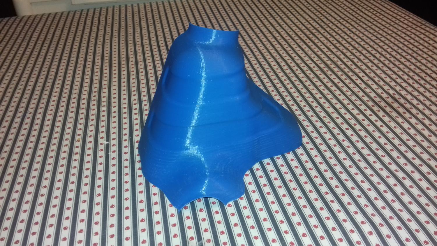

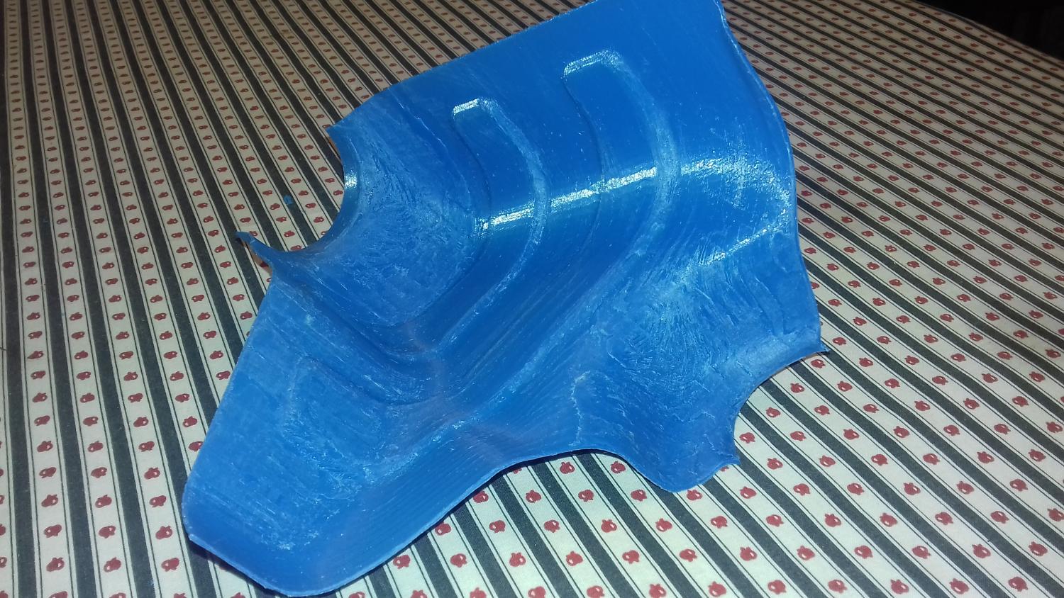

  16. Sono alle prese con dei pezzi (spessore 1mm) dove per forza di cose servono supporti. Il problema è poi toglierli senza rovinare i pezzi, un problema grosso è nella parte finale del pezzo dove tra i supporti si crea un tetto togliere quel tetto per me è un grosso problema perché il tetto è attaccato molto bene al pezzo. Allego foto. Resto in attesa di consigli su rimozioni varie o su gestione (più furba della mia) dei supporti tramite cura. Grazie a tutti

  18. Ti ringrazio per i consigli per la rimozione dei supporti. Io ho a che fare con sti aggeggi spessore 1mm e per togliere la selva di supporti ho sempre paura di rompere tutto poi non sono molto comodi per passare carta vetrata all'interno. Comunque ancora grazie, qualcosa riuscirò a fare
