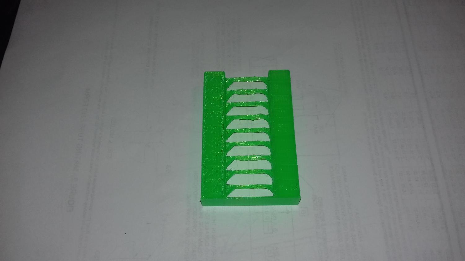

    Petg
    @marcottt Dimenticavo ho stampato la torre facendo una piccola modifica al gcode ho cambiato la temperatura max 260 a 255 perché il limite della mia stampante dovrebbe essere 250 quindi 5 più o 5 meno non dovrebbe capitare niente
  13. E' la prima volta che stampo una torre di temperatura . Che emozione!!!!!!!!!!!!! Scherzi a parte è la prima volta che mi cimento con il PETG
  14. gregorio56sm
    Petg
    Grazie Grazie!!!!!!! Finalmente una lettura alternativa per la notte

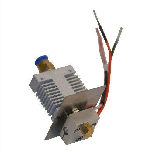

  15. Sei partito come si dice "con il piede giusto"
  16. gregorio56sm
    Petg
    @marcottt @invernomuto @Killrob Be visto il periodo e ovviamente avendo un po più di tempo ( a parte un po di lavoro) posso dedicarmi a fare un po di prove. in fin dei conti sono curioso di vedere cosa esce con questo petg. Un anno fa con la makerbot dell'uffico con totale inesperienza ero partito con pla petg e placarbon per scoprire dopo che quella macchina lavora solo il pla e max 215° di estrusore.in effetti ero riuscito a rompere l'estrusore. Colava materiale da tutti i posti meno che da quello giusto.Non che adesso mi consideri esperto ma qualcosetta riesco a fare. Buona giornata a voi e a tutti gli amici del forum. Ovviamente sempre grazie dei preziosi consigli

    Grazie . In settimana proverò. @marcottt sto guardando la temp tower con notepad per vedere se mi ritrovo dal momento che so che cosa deve fare
  19. gregorio56sm
    Petg
    Concordo sul banale , quando sai come ma sopratutto cosa fare. Comunque due dritte sono sempre gradite
  20. gregorio56sm
    Petg
    @invernomuto grazie per il consiglio per la velocità della ventola. @Killrob per caso hai una torre da passarmi? Ho provato a scaricarne qualcuna da thingiverse ovviamente il gcode ma purtroppo non funzionano es. la stampante continua a fare una riga avanti e indietro nello stesso punto in X..... Premetto che non so smanettare sul gcode. Tanto per promemoria la mia stampante è GEEETECH A10 con MARLIN 1.1.8. Grazie sempre di tutto a tutti
