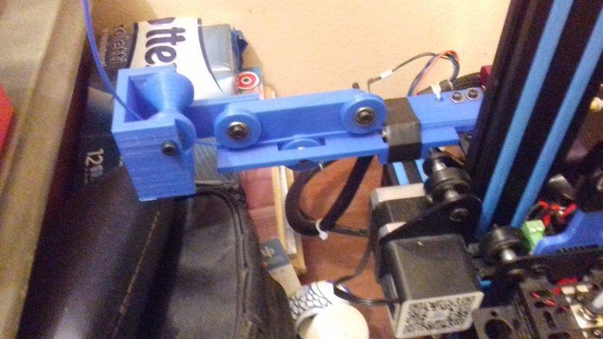

  11. Dal video sembra anche che il carrello dell'estrusore abbia parecchio gioco

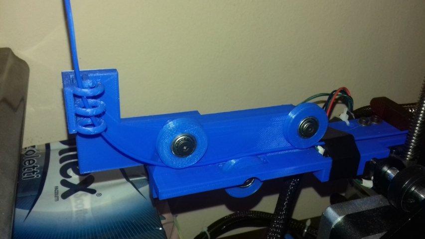

  12. @hokuro Bella domanda. Speravo di farmi bello con le penne del pavone. Non è così. Effettivamente il doppio cono,nonostante i cuscinetti, non ruota o meglio nel caso il filo tensioni riesce a fare circa 1/4 di giro. In realtà a me serviva qualcosa che convogliasse il filo alla prima rotella senza forzare il filo. E li il risultato è buono. Le altre rotelle girano benissimo. @marcottt @invernomuto Vero un pò di febbre dell'upgrade è arrivata però adesso voglio tornare a dedicarmi al mio sottomarino. devo ancora incollare tre pezzi -zona motori- zona alberi eliche - zona timone, e lo scafo inferiore dovrebbe essere al buono

  14. Complimenti, come quelle che si comprano.

  21. Ha ragione @Killrob del video non si vedono immagini. Se il filo non scorre bene bisogna capire perchè trascinatore: La molla è troppo lenta? La molla spinge eccessivamente il filo contro la ruota dentata? Qualcosa nel gruppo trascinatore (plastica) ha ceduto) ? Oppure capire se il filo trva una qualche ostruzione che impedisce lo scorrimento.

  25. aggiunto gancetti per compensare disassamento tra bobina e trascinatore. Ancora Buon Anno a tutti
