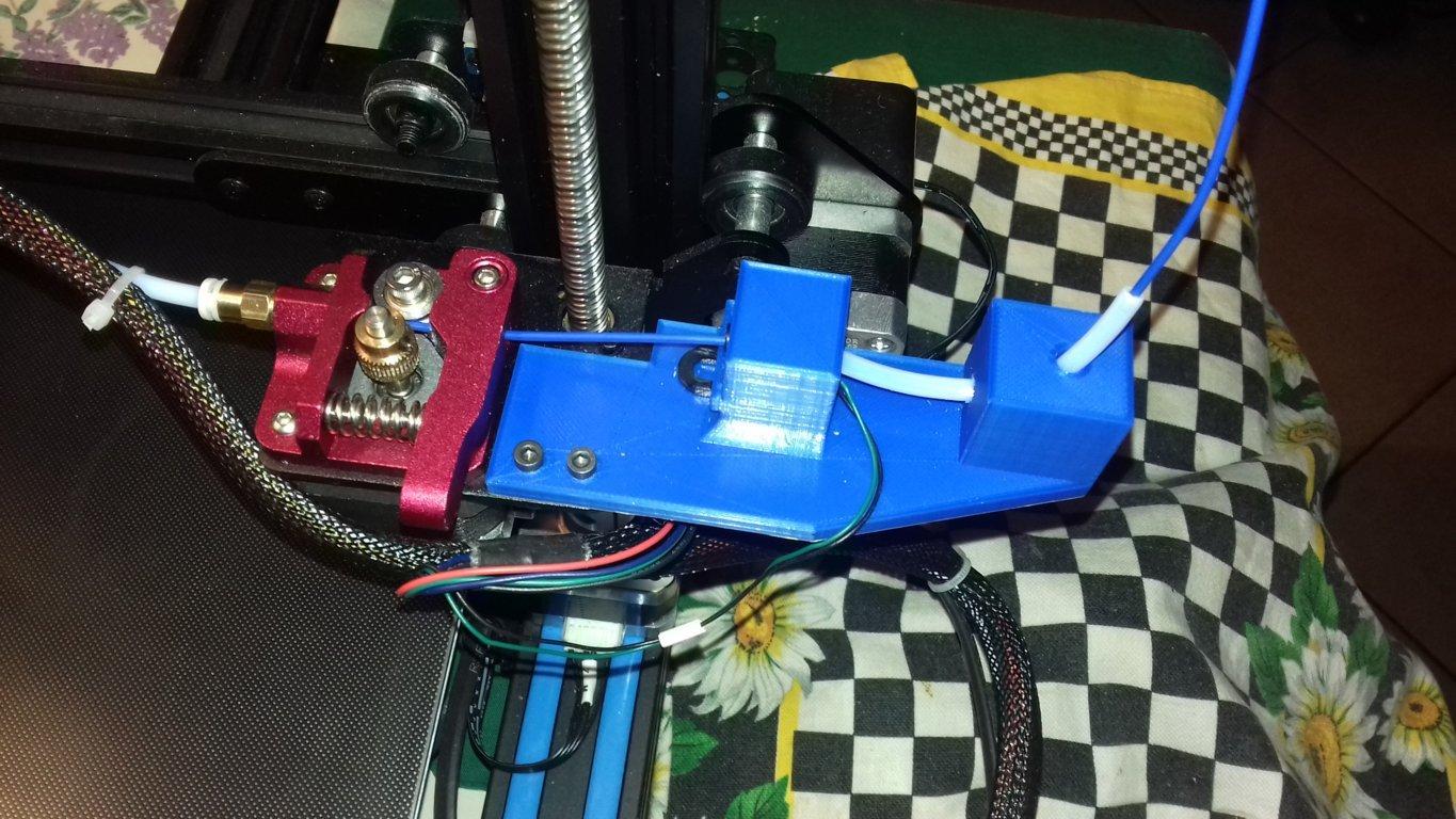

  7. @Killrob Devo piazzarlo al posto del provvisorio montato in linea con il trascinatore del filo. Allego foto del provvisorio. Così spero che il filo arrivi in maniera più delicata e allineata senza strattonare.Manca ancora il pezzo superiore da agganciare al supporto della bobina, però devo aspettare i ricambi.

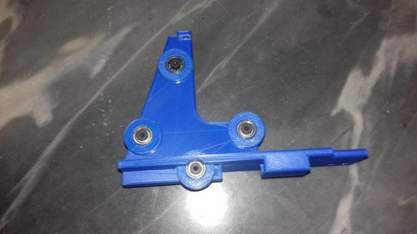

  8. A parte il fatto che la stampante è ferma in attesa della scheda di ricambio in arrivo dalla cina. Intanto sto andando avanti con un guida filo che ho in testa e questa è la prima foto delle mie fantasie

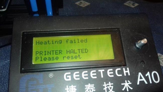

  13. @marcottt @FoNzY verificato tensione sul connettore che da corrente all'estrusore. Risultato ZERO. Comunque ho già contattato la Geeetech in cina e mi spediscono i ricambi tramite corriere espresso. Mi hanno chiesto di pazientare qualche giorno. L'unico intoppo è che loro sono 6 ore avanti quindi per contattarli è meglio mettere la sveglia presto. però devo dire che sono gentilissimi e anche veloci nel rispondere e nel fornire consigli. Non mi resta che aspettare.

  16. @FoNzY "i capi del connettore cartuccia" abbi pazienza ma devi tenere conto che stai scrivendo a una persona molto ma molto ignorante in materia. In parole povere come faccio a riconoscere i capi del connettore sulla scheda? Per tranquillità, 12v cc in fin dei conti mi sembrerebbe strano una scheda come quella in alternata. Se ti facilita la spiegazione la scheda è GT2560 V3 Grazie sempre e scusa se ne approfitto ma forse riesco anche a imparare qualcosetta

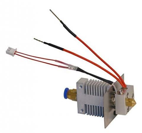

  18. @FoNzY ho verificato la continuità della cartuccia riscaldante e risulta OK. Devo purtroppo arguire che sia partita la scheda madre?

  20. @FoNzY ti ringrazio per il consiglio. Se ho capito bene:con tester verifico continuità tra i due fili rossi più corti. Se continuità ok scheda rotta se no continuità cambio la cartuccia. Grazie ancora
  21. Anch'io ho un problema: lancio una stampa ,peraltro piccola circa 1 ora, il piatto va in temperatura regolarmente poi toccherebbe all'estrusore. Temperatura impostata 215° per pla purtoppo sul display la temperatura non sale e il valore oscilla tra i 23 / 26 gradi . Dopo un po compare un messaggio (vedere foto) che mi chiede di resettare. Fatto reset lasciato macchina ferma per un pò e poi riprovato. Il problema persiste. Poco prima avevo finito una stampa di 4 ore regolarmente senza problemi. Non sono molto pratico di elettricità ed elettronica, però accetto (e aspetto) consigli dai più esperti sperando di risolvere il problema abbastanza in fretta. Grazie a tutti.
  22. A questo punto concordo con @Killrob . Sarebbe meglio restituirla e cambiarla
