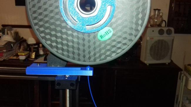

  13. @jagger75 ho risolto il problema mettendo la bobina in una scatola di metallo e passando fuori l'asciugacapelli. Così non ho esposto il filo ad una sorgente di calore diretta. diciamo che mi sono salvato in calcio d'angolo. Però adesso ho adottato una soluzione tecnologica per la protezione del filo. Vedere foto

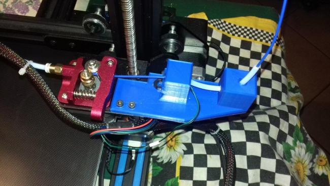

  16. Per ovviare alla curvatura del filo mi sono stampato due guide provvisorie.Disegnate un pò di fretta. Con calma voglio disegnarmi un guida filo con rulli che permetta al filo di arrivare in maniera più dolce senza strappi al gruppo di trascinamento che ho appena sostituito.

  19. @marcottt @jagger75 Effettivamente da quando l'ho montato sulla stampante ad oggi il filo lo sento più rigido, all'inizio era più flessibile.Per distendere un pò quella curvatura del filo, che poi forza pure leggermente nel sensore di presenza filo, voglio gabolare una guida che inglobi il sensore e porti il filo in maniera più dolce verso il trascinatore (cold end?????). La notte porta consiglio

    Bobina di pla 1,75 avuta in regalo da geeetech (a caval donato...) purtroppo è la seconda volta che mi fa questo scherzo. Allego foto.Il fatto è che la stampante è in casa e io non vivo al polo nord. Per contro la stampante in ufficio , nonostante le temperature bassine della notte, non ha mai dato problemi del genere. nonostante la bobina sia esterna tutto fila liscio ma la marca è SUNLU. Siccome voglio finire questa bobina vedrò di disegnarmi una guida passafilo per evitare altre sorprese. Intanto è già pronta la bobina della Sunlu.
