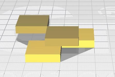

  1. Il primo pezzo è a xyz 0 mentre il secondo lasciando perdere la x e la y si trova a z5. il primo pezzo è spesso 5mm

  4. Sovrapposto e traslato però devi togliere la spunta da rilascia automaticamente i modelli sul piano di stampa
  5. Ho fatto una prova empirica su cura. I due pezzi sono accoppiati usando le coordinate. Il primo lo mette automaticamente a X0 Y0 Z0 il secondo lo devo portare io a XYZ 0. Ti allego due screen-shot di cura. Se non ricordo male è quello che avevo fatto all'epoca. spero di essere d'aiuto
  6. Purtroppo non ti posso aiutare più di tanto. L'unica esperienza di stampa a due colori l'ho fatta un anno fa con una geeetech a20 se non ricordo male. Dopo un giorno l'ho restituita perché troppo rumorosa. L'unica cosa che ricordo della mia prova (4 cubetti che facevano un cubetto più grande) è che il riempimento veniva con i colori giusti, solo non facendo la torre di spurgo nel primo cambio c'era un po di residuo del primo colore
  7. Prova a non fare raggruppa modelli, perché se ragiona come un cad il secondo modello divente tutt'uno con il primo e a quel punto ti ritrovi con un oggetto solo
