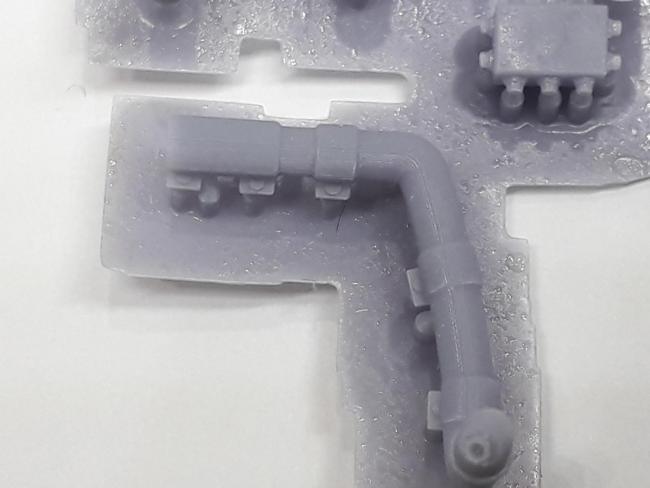

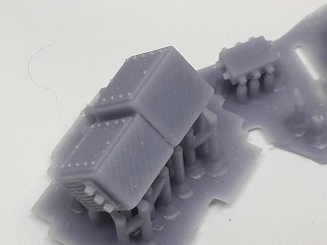

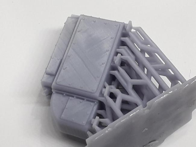

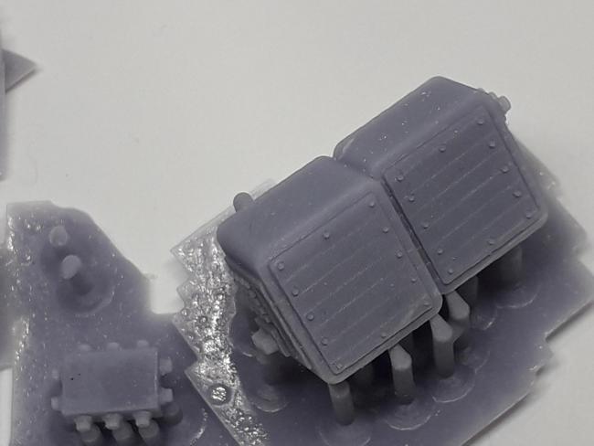

  1. Quindi non c è soluzione mi sembra di capire... Ma il posizionamento dei pezzi non influisce per niente su questo?
  2. Intanto grazie per la risposta. Però ho notato che non sempre le trovo queste righe sui pezzi. A volte più evidenti a volte meno. Ho il dubbio che siano legate al posizionamento dei pezzi. Ma non trovo ancora il nesso causa effetto preciso
  3. Salve. Qualcuno sa dirmi come evitare i ridurre al minimo queste righette che trovo su alcuni pezzi stampati? Utilizzo una elegoo mars pro con resina lavabile ad acqua. Settaggi originali proposti da chitubox se non la variazione delle impostazioni legate al tipo di resina lavabile ad acqua che richiede tempi leggermente più lunghi x i primi layer e anche dopo. Per il resto tutto come proposto dal programma. Ho provato a variare la posizione dei pezzi cambiando inclinazione ecc ma le righette anche se piccolissime ci sono sempre. Cosa sbaglio? Come rimediare? Grazie a chi mi aiuterà. Claudio
