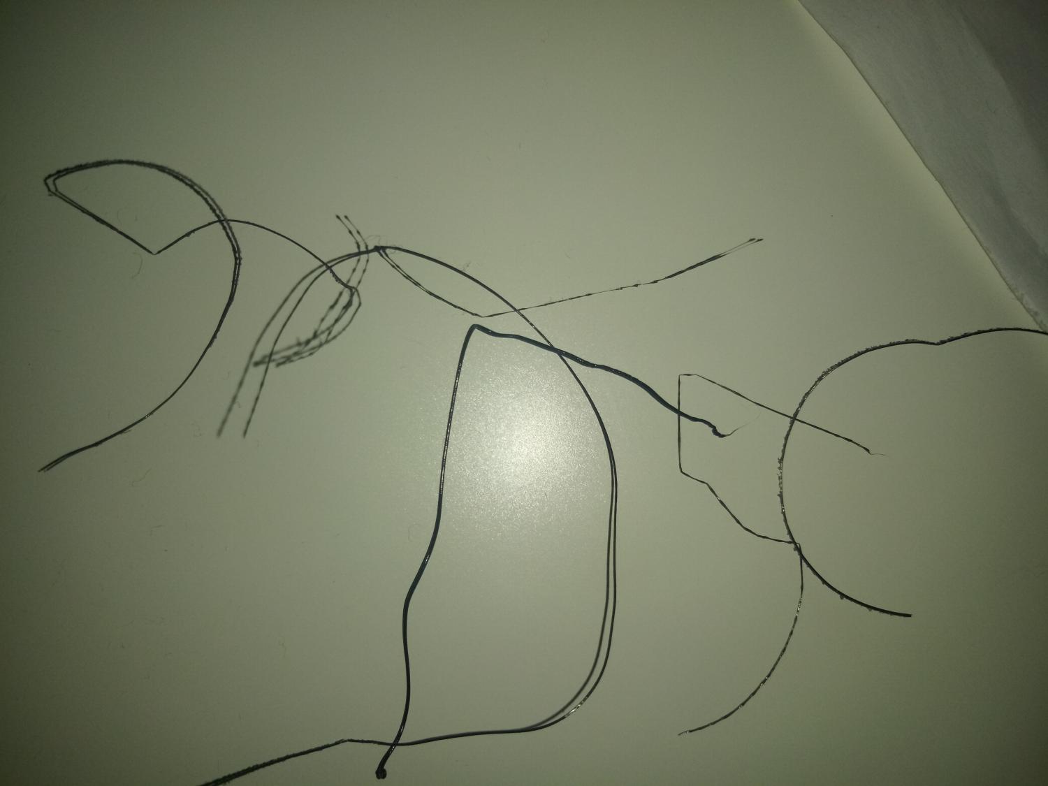

  7. Grazie mille finalmente ha ripreso ha funzionare ho scoperto essere la temperatura! non so per chè ma ha smesso di estrudere ha temperature poco sopra i 200 invece sui 220 / 230 va da dio!

  11. si mi pare siano corrette. Per il primo layer solitamente stampando principalmente in PLA lascio i settaggi standard uguali al resto della stampa si ho rimesso lo stesso ugello, dopo aver controllato che non si stesse otturando perché era la prima cosa che mi era venuta in mente comunque non riesco a fare video perché nero su nero non si vede assolutamente niente, ho provato ma uscendo solo fili a caso non si capisce nulla
  12. si in giornata provvedo a inviare tutto. Comunque questa "cosa" era un portachiavi a forma di zucca🤣
  13. questo è quello che esce fuori dalla stampante
  14. da circa due mesi la mia ender3 ha iniziato a dare dei problemi strani.Nei pezzi i realizzati si vedeva il riempimento del layer separato dal bordo(del layer) ora il problema è notevolmente peggiorato i layer delle stampe non si attaccano fra di loro e si sfogliano e mi sembra che l'estrusione sia inconsistente a giudicare dal dentro delle stampe che è di dimensioni capillari quasi inesistente. Pensando fosse un problema dell'estrusore ho smontato l'hotend e anche l'estrusore e visto se era otturato, successivamente lo ho rimontato l'hotend e cambiato filamento per vedere se fosse cambiato qualcosa ma non è cambiato niente anzi è peggiorato. il materiale estruso a vuoto senza stampa partita esce uniforme ma una volta avviata la stampa è inconsistente esce un filo sottilissimo che si alterna a delle specie di grumi di materiali. Questo è tutto quello che posso dirvi riguardo al problema, spero possiate aiutarmi grazie.
