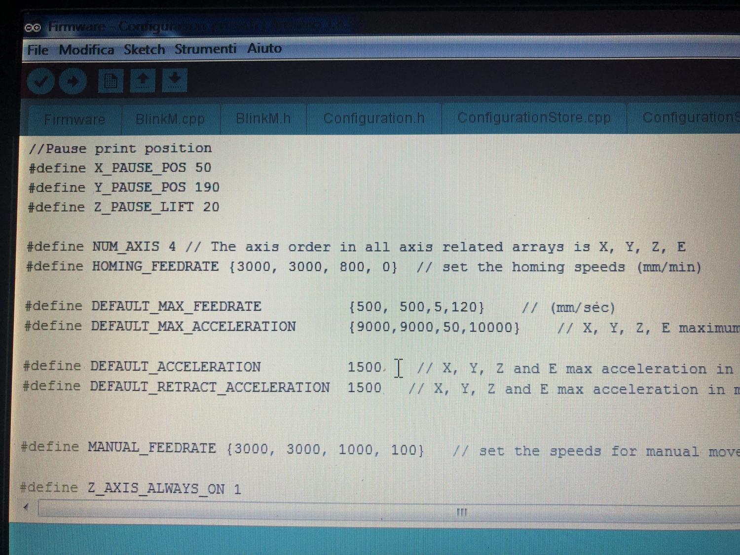

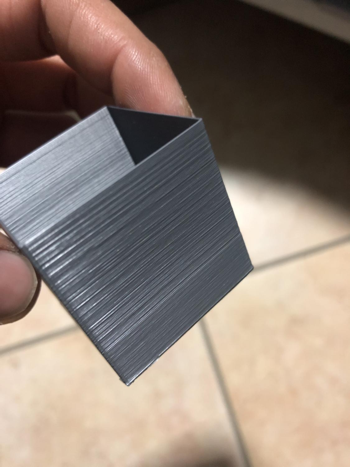

  1. Ragazzi buonasera scusate se ho risposto in titardo... ho provato a calibrare il flusso e a modificare anche i parametri della max accelleration dei motori ma si vede ancora questo effetto I primis era impostata come in foto poi ho cambiato i parametri tri in max accelleration in 1500 1500 50 10000
  2. Grazie tomto appena sn a casa proverò a modificare questi parametri (jerk) descritti nel video...speriamo🤞
  3. A quanto devo regolarlo il flusso?

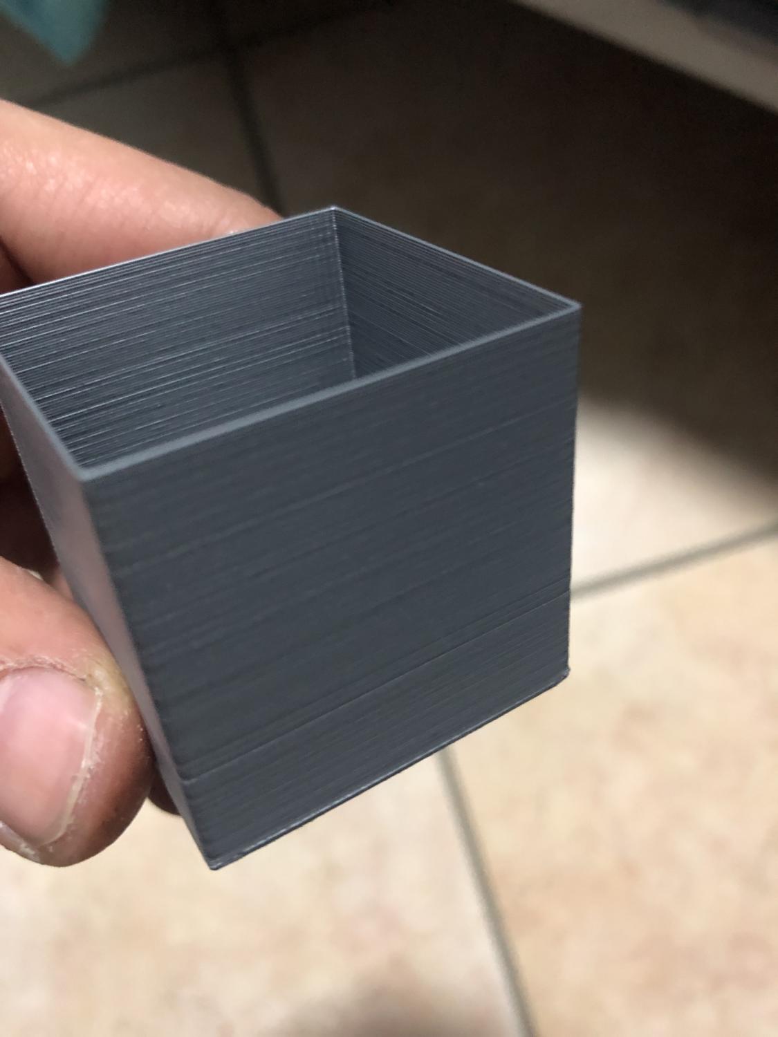

  4. Mmhmm proverò ad allentarle un po e stamperò un cubo di prova come hai detto tu la temperatura si mantiene costante. ma volevo chiederti una cosa è possibile che sia un problema di vref dei motori? Io uso nema 17 1,7 ampere tarati a 0,67v con driver a4988 (verdi)
  5. Marcott ciao grazie per avermi risposto comunque ho controllato le cinghie sono ben tese...
  6. Ciao joker innanzitutto grazie per avermi risposto...stampo con pla a 210 gradi nozzle 0,4 layer a0,2 e uso pronterface con slincer curo ho problemi nell far riconoscere la mia scheda che e mks gen l v 1 uso marlin come softwere
  7. Salve a tutti sono nuovo nel forum ho un problema con le mie stampe dato che da poco ho finito di costruire una mia prusa i3 mk2 nn sono molto pratico 😔😔in pratica i layer dell pezzo stampato nn sono tutte allineate e creano un effetto molto brutto qualcuno di voi sa come posso risolverlo grazie in anticipo
