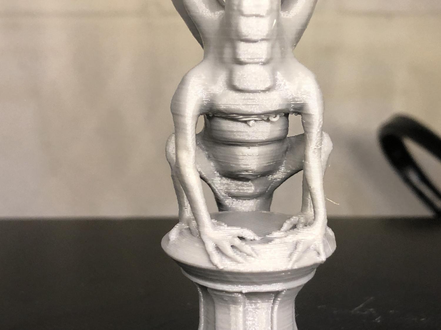

  2. Sto avendo problemi di stringing/oozing pazzeschi. Ho provato tutto, ritrazioni, velocità, coasting, combing, salaminghium, smadonning. Che ci metto? Una roba del genere? https://s.click.aliexpress.com/e/bLgf2Vao

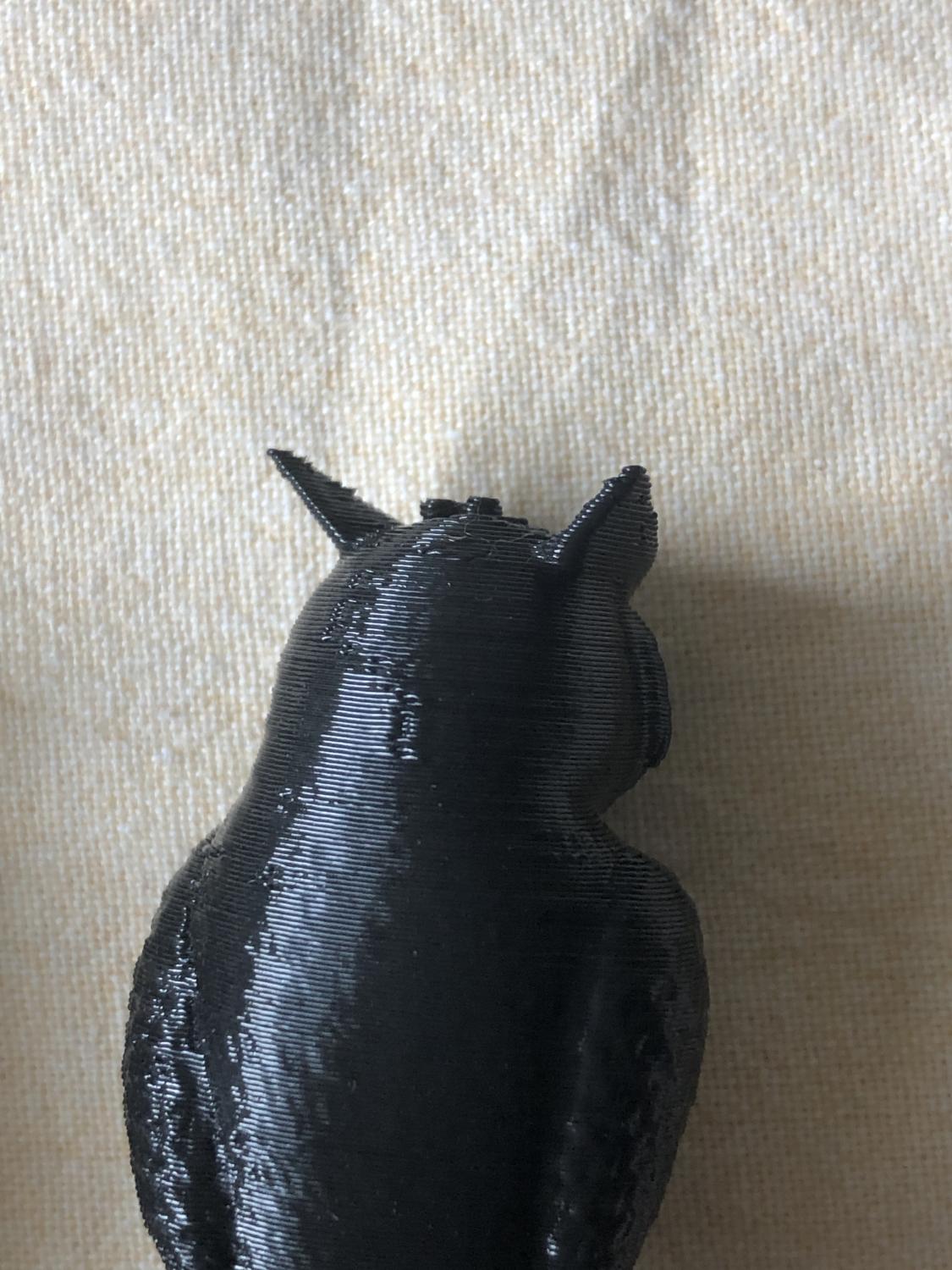

  5. Sto usando sunlu pla+ e devo dire che non mi sta piacendo in nulla di quanto fatto fin’ora. provo ad orientare di 90 gradi verso la bocchettina della ventola in base a dove ho parti un po’ più esposte ma senza supporto così da raffreddarle con più impatto, mi da l’impressione che non faccia a tempo oppure che si risciolga quando ripassa lo strato di sopra

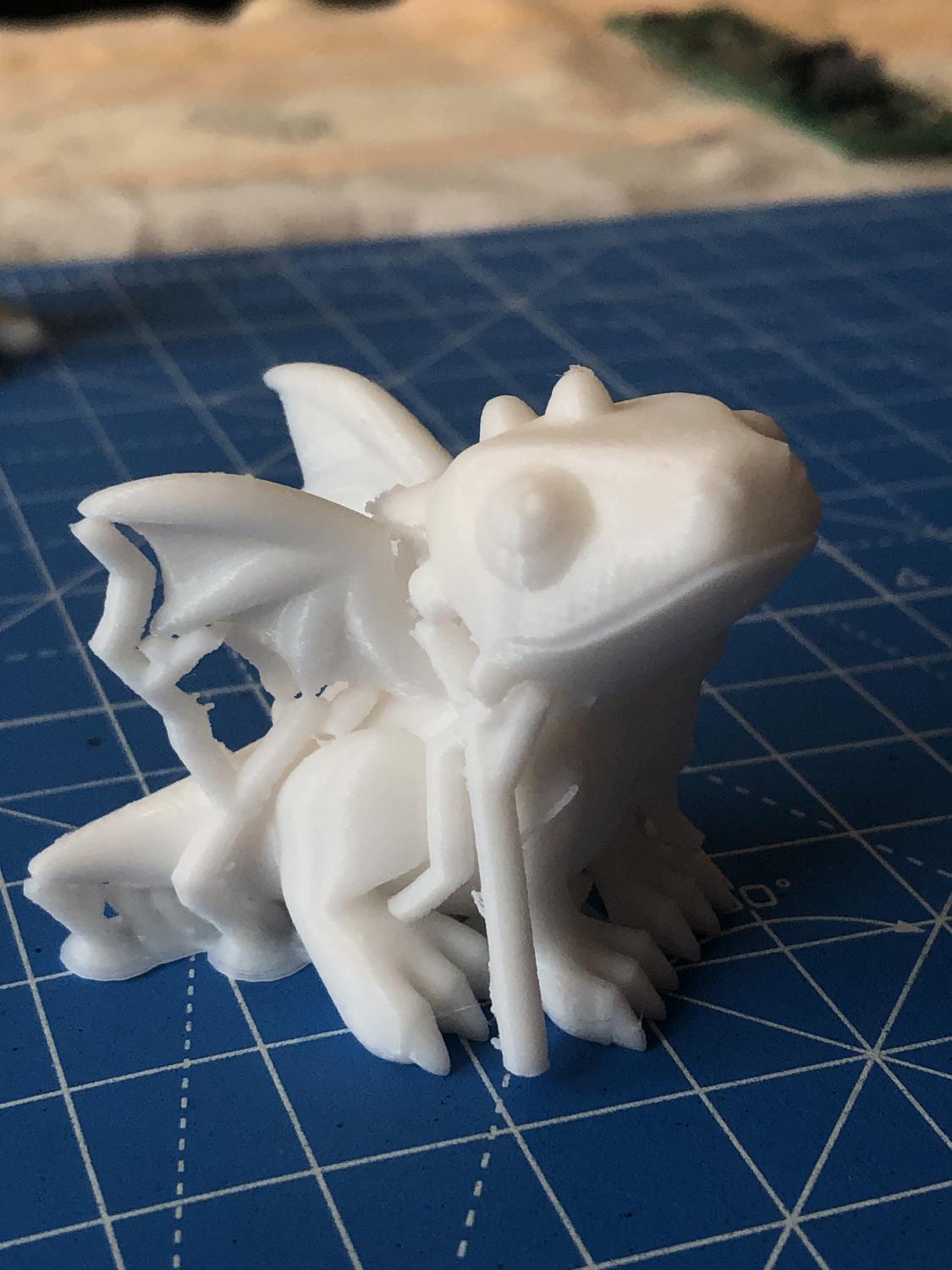

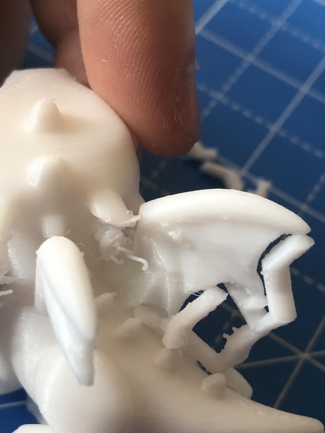

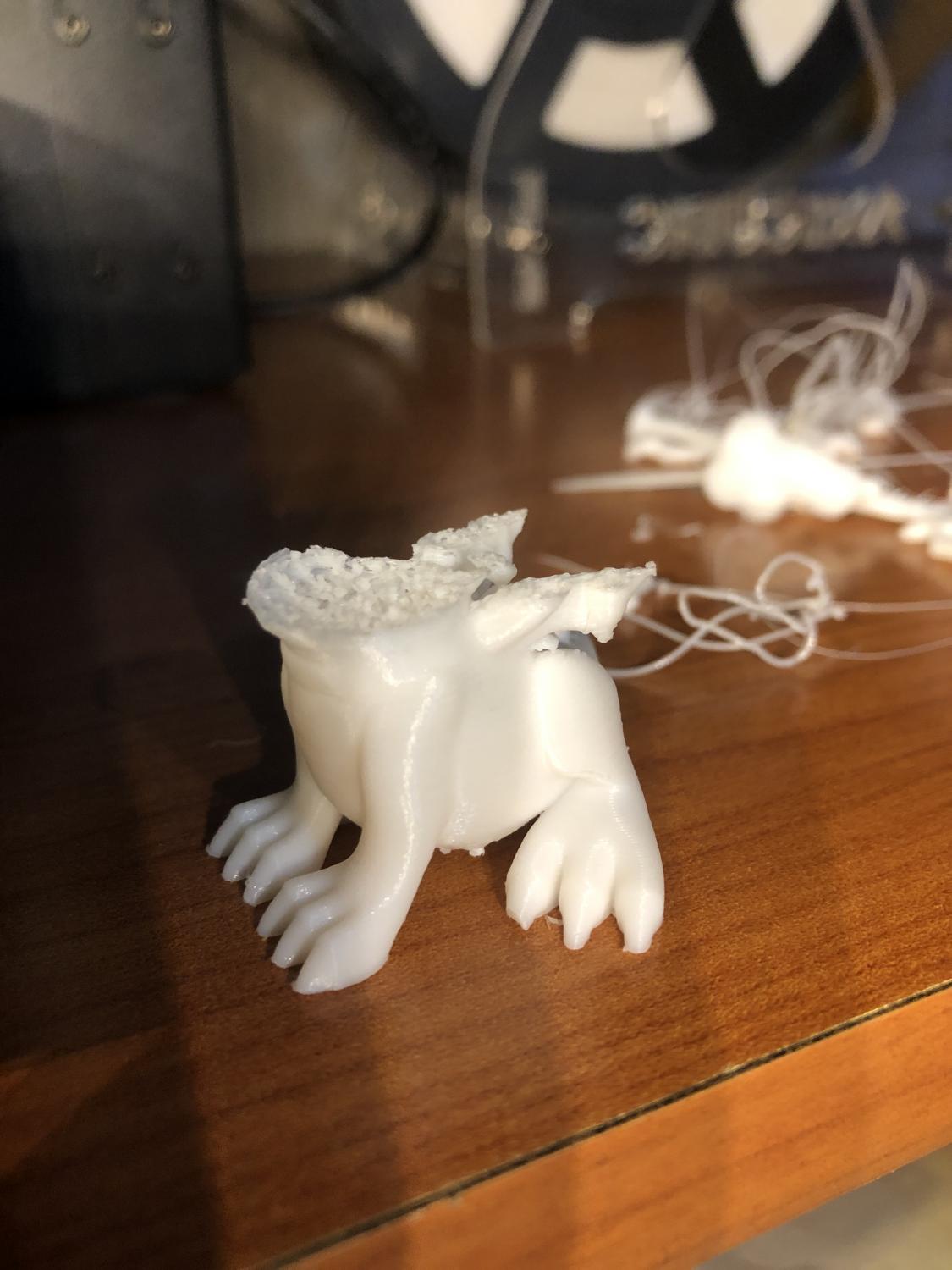

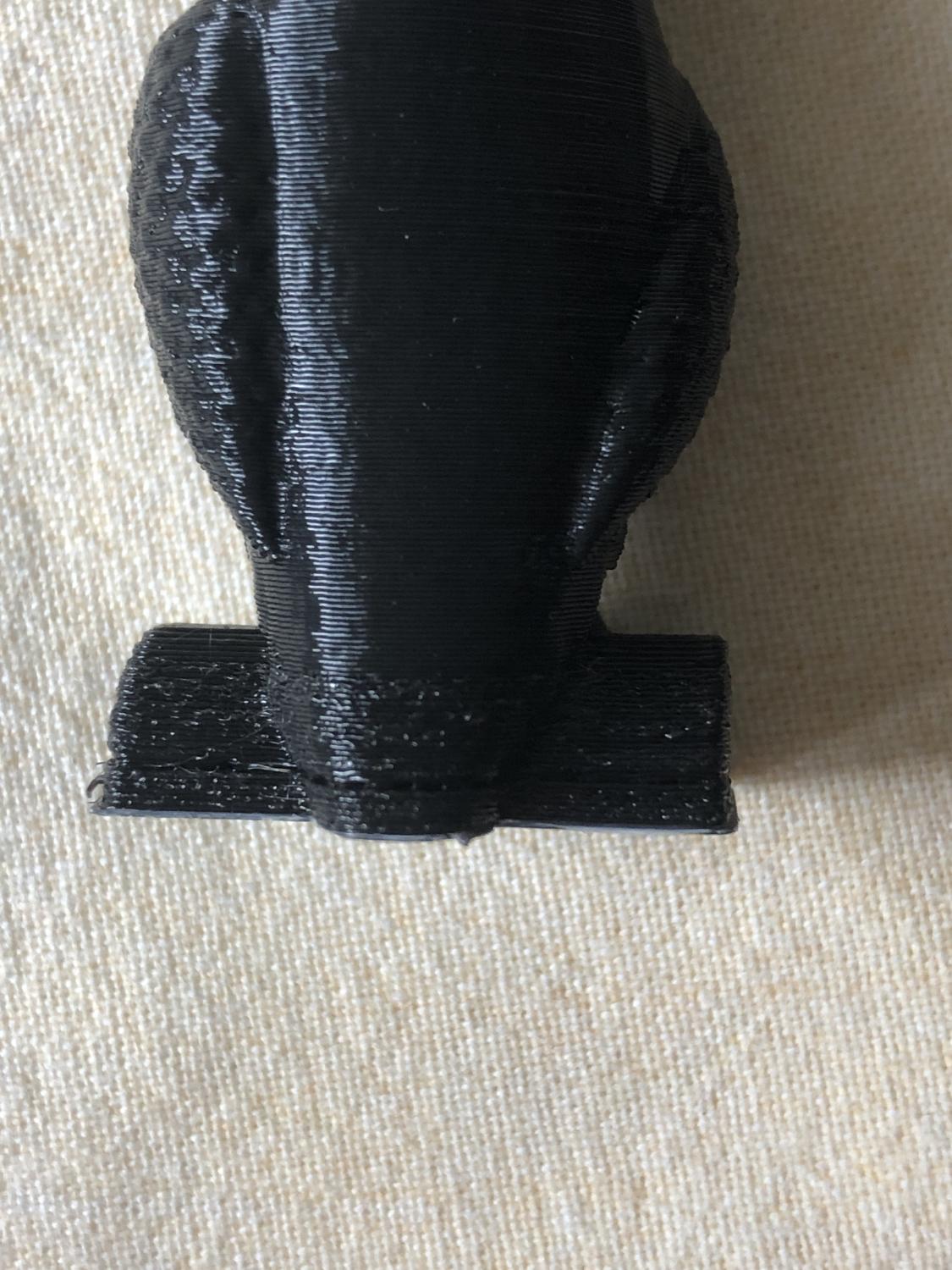

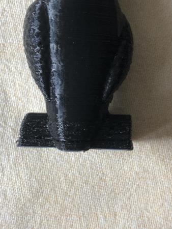

  7. È dato come modello stampabile senza supporto e in effetti così ne vedo fare. Non capisco quei filamenti pendenti da cosa dipendano.
  8. Inesperienza. Bene così allora, adesso è il momento di provare l’ugello 0,2 per le miniature

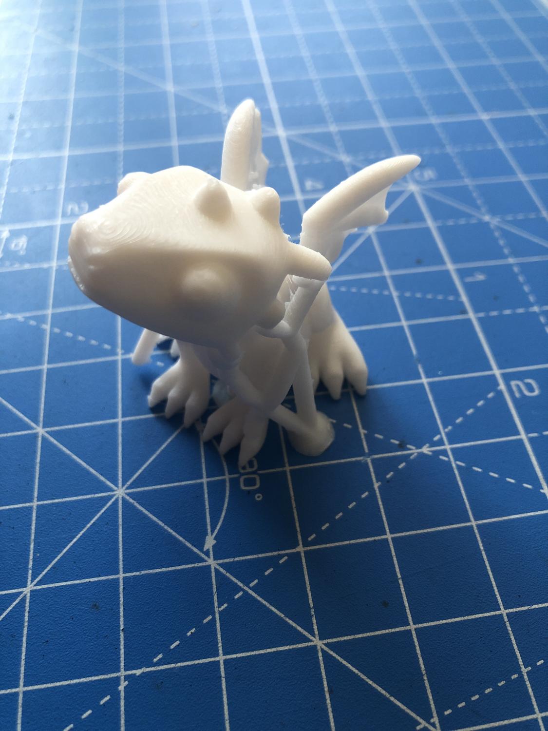

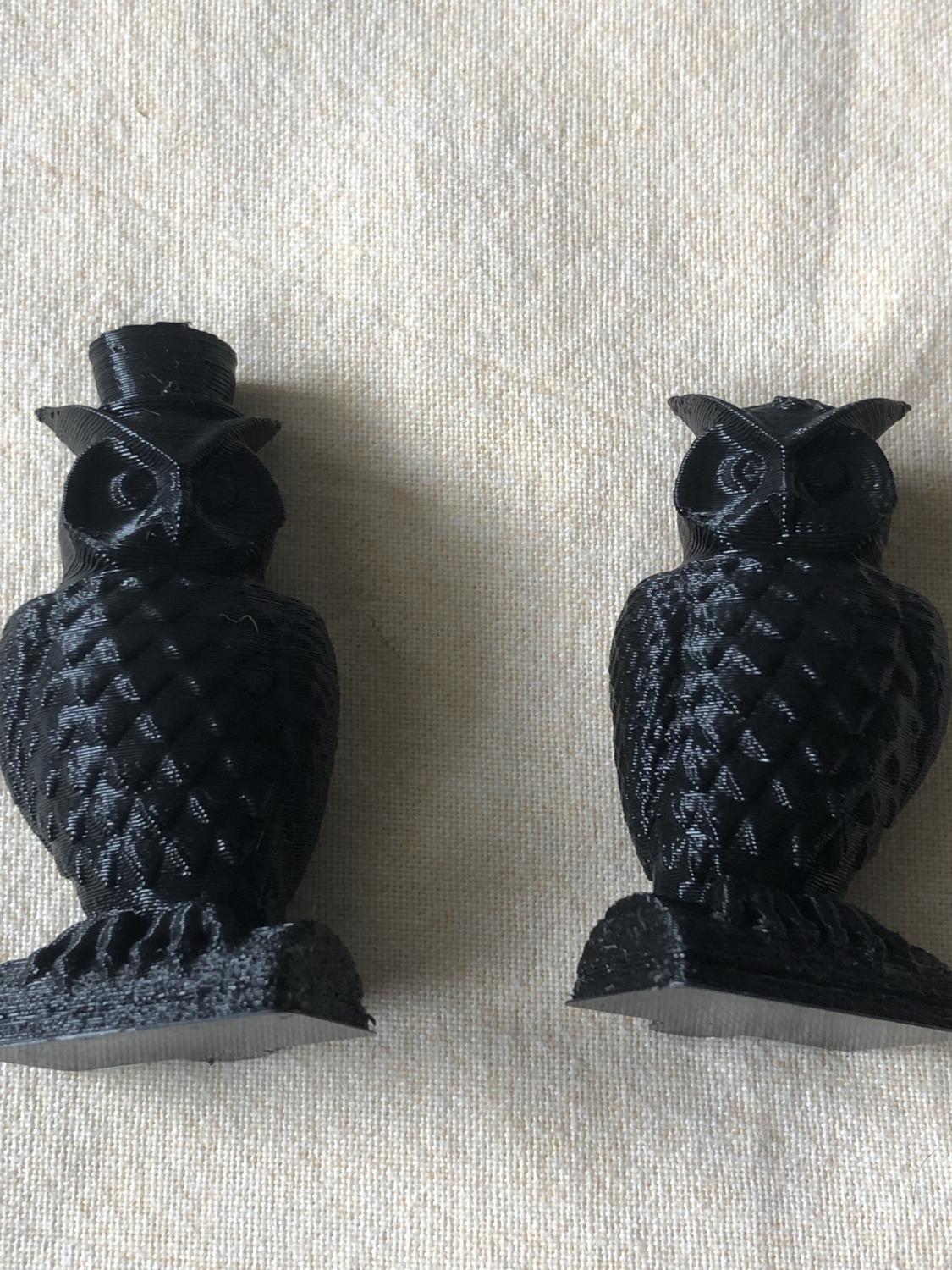

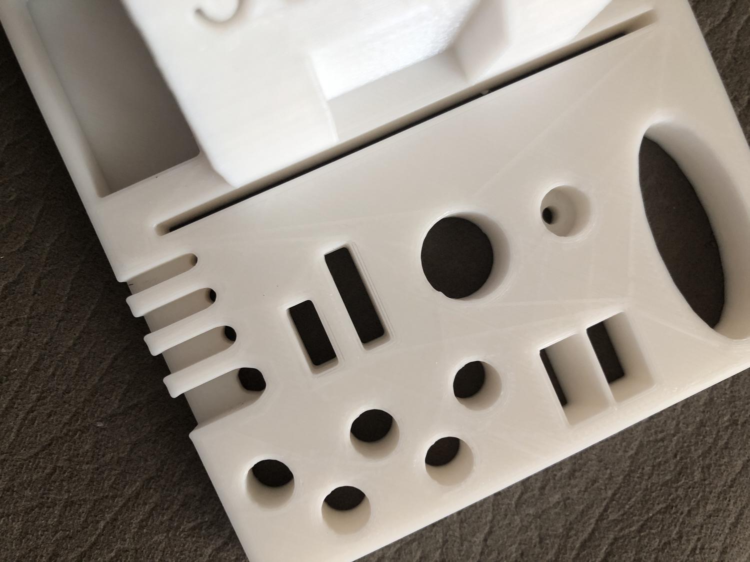

  9. Giusto per capire se è normale o se devo sistemare qualcosa. stampato in 0,2 con profilo standard di anycubic i3 mega
  10. Mi sembra ben riuscita. I supporti erano già inclusi nel file. non capisco il pasticcio nel retro.

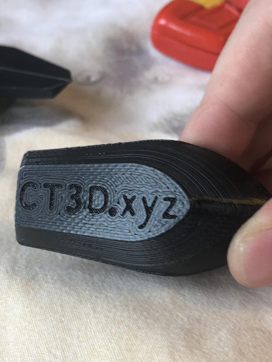

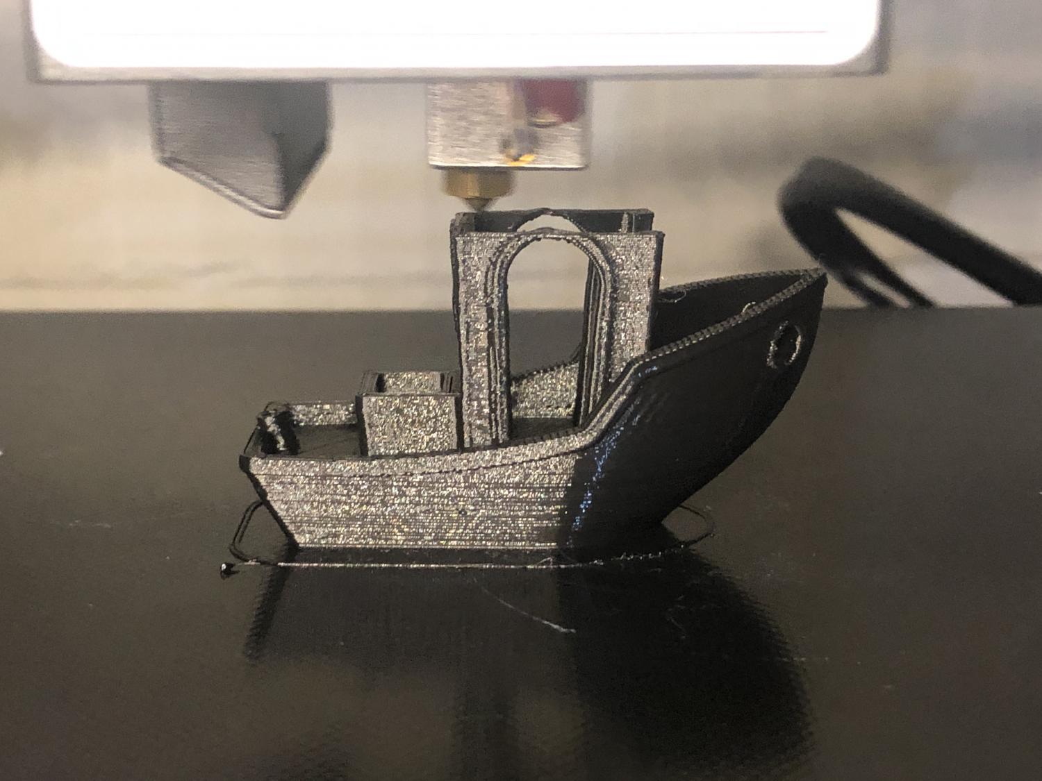

  12. Questa stampa è stata abortita perchè il motori o non stava chiamando più il filamento e nel mentre era salito di una decina di strati a vuoto. Lo sto rifacendo, ma mi sembra fosse ben direzionato. Ho aumentato il flusso al 101%. inoltre questo filamento era quello compreso nella scatola della anycubic. Non so dire se è per il flow, ma mi sembra più setoso al tatto di quello nero geetech.

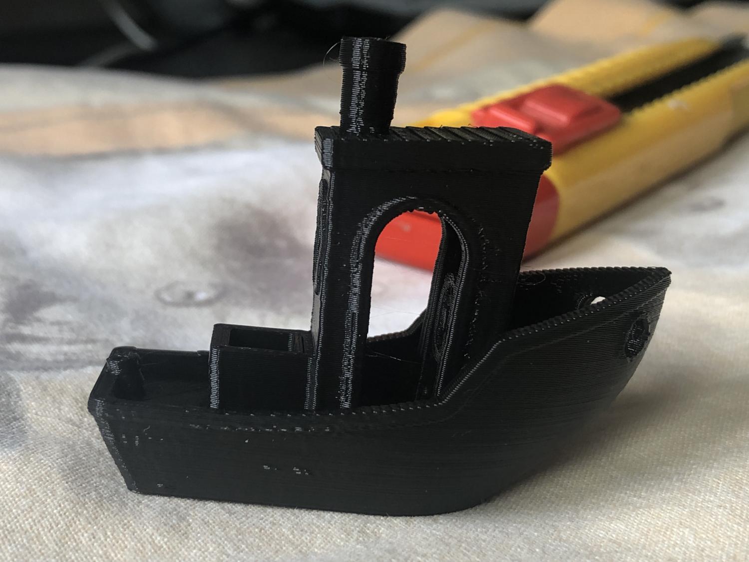

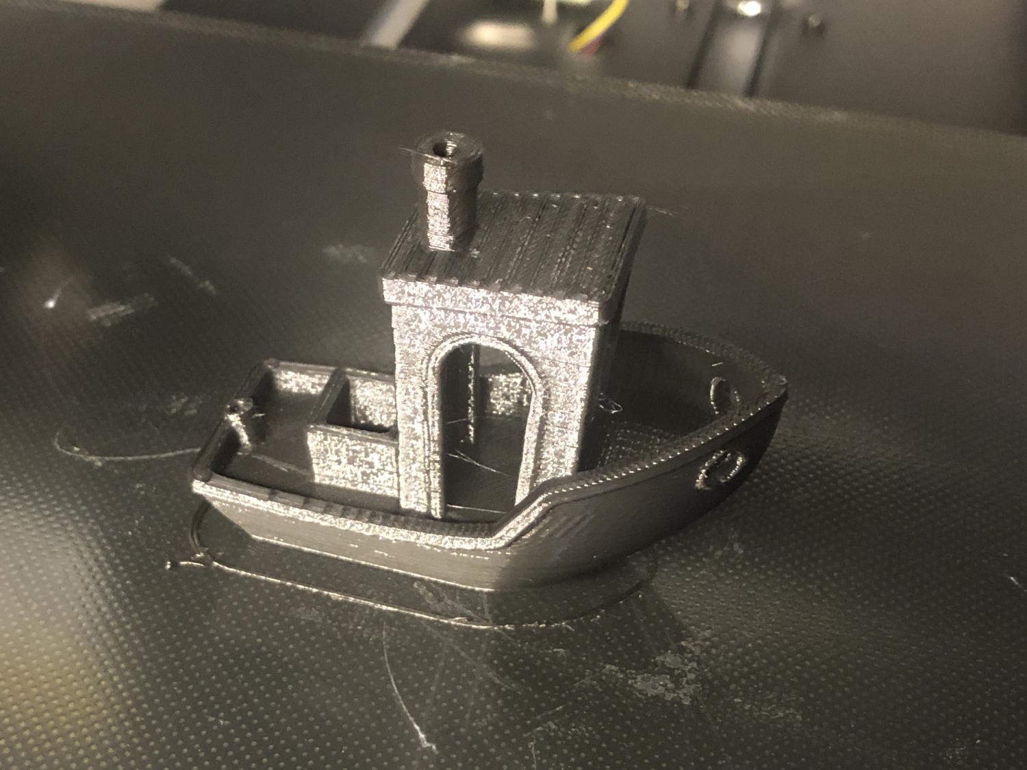

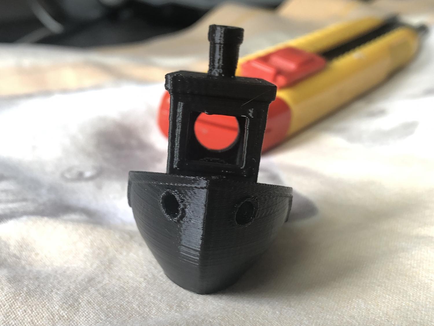

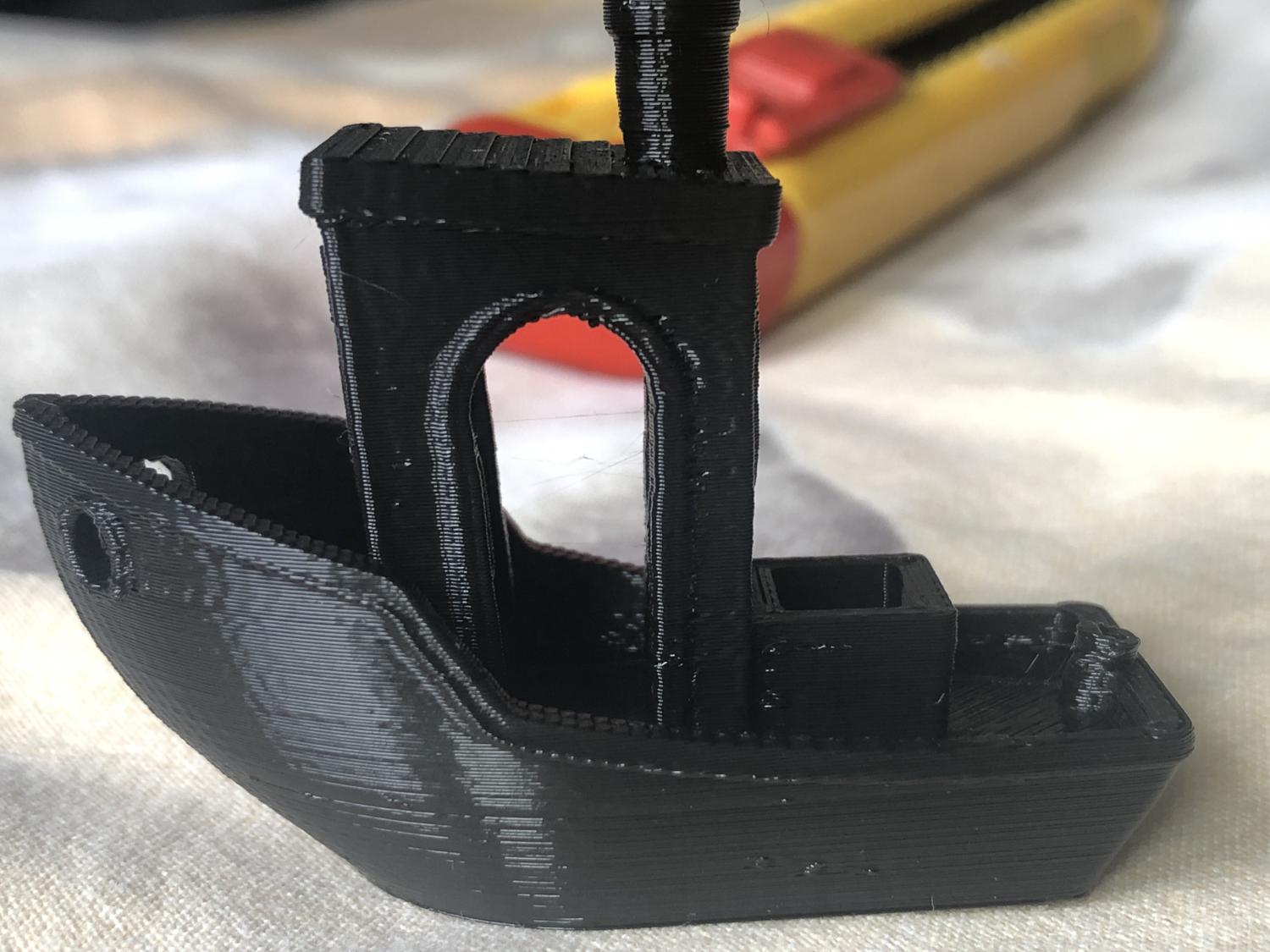

  13. Provo tutto. Pla ormai almeno una decina di metri ne erano andati con la precedente quindi non lo chiamerei nuovo (per quanto ne possa sapere io). 60 piatto e 200 estrusore Edit: ecco l'allegra barchetta. Le misure variano nell'ordine dei 2-3 decidimi di mm. Da regolare? Stampo prima il cubo? Edit 2: cubo perfettamente 20mm sui 3 assi
  14. Certo, ho solo lanciato la stampa di prova che era già nella sd. Cubo ne ho già un file in giro, puoi linkarmi l’altro?
