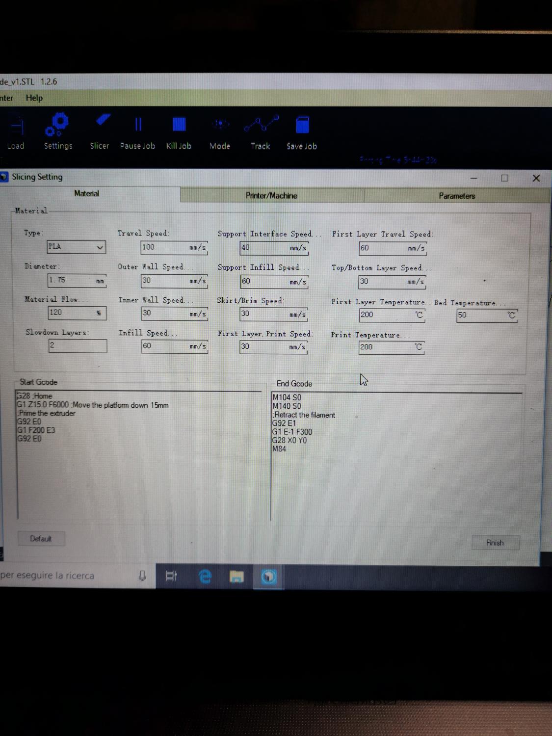

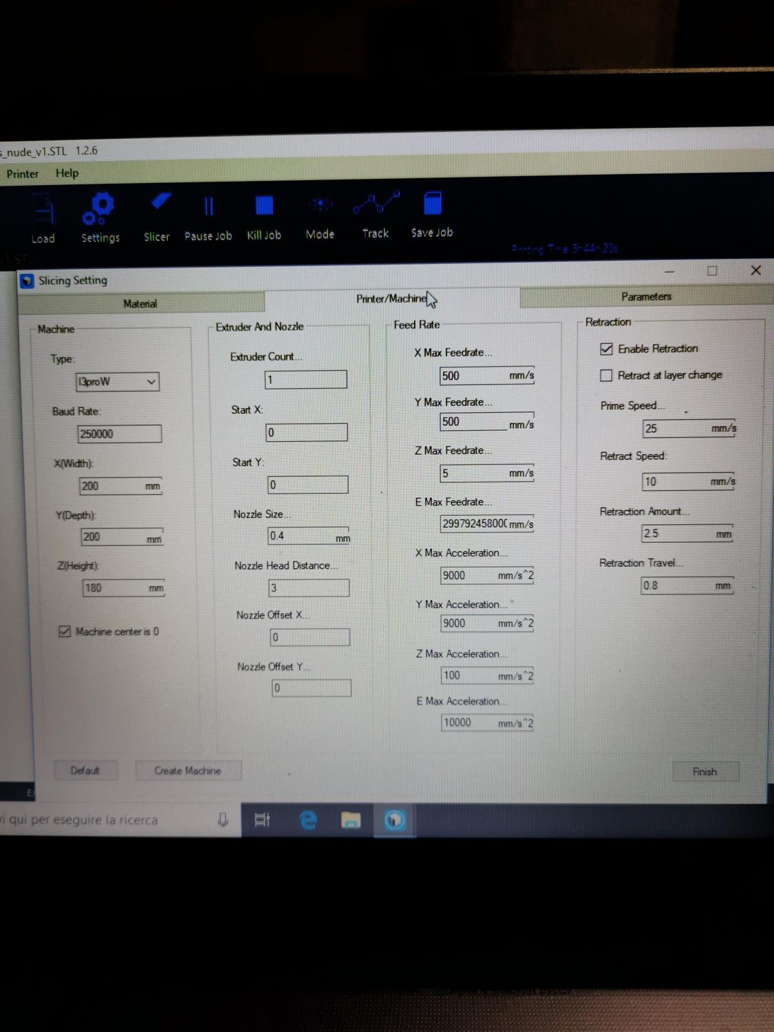

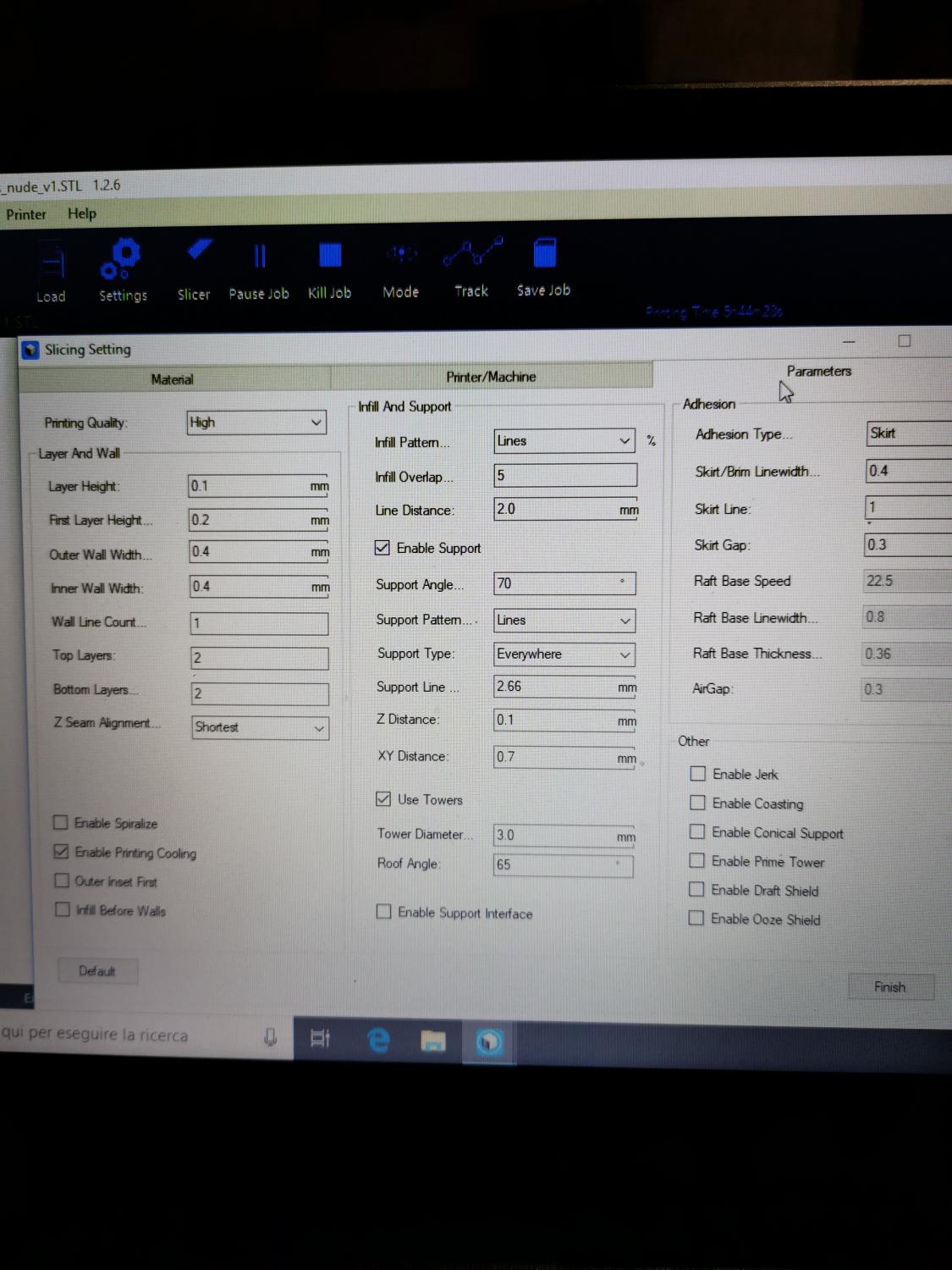

  1. Ciao, velocità sono a 80% Non ho tarato l'estrusore, non so come si faccia,riesci a spiegarmelo? uso pla acquistato su Amazon. Ho cambiato lo spingifilo oggi con uno in alluminio, Provo a settare come mi hai detto tu Comu que I mie parametri sono questi:
  2. Stampo a 200 gradi, e 50 gradi il piatto, Come da predefinito per pla nel software originale🤔
  3. Sotto estrusione?

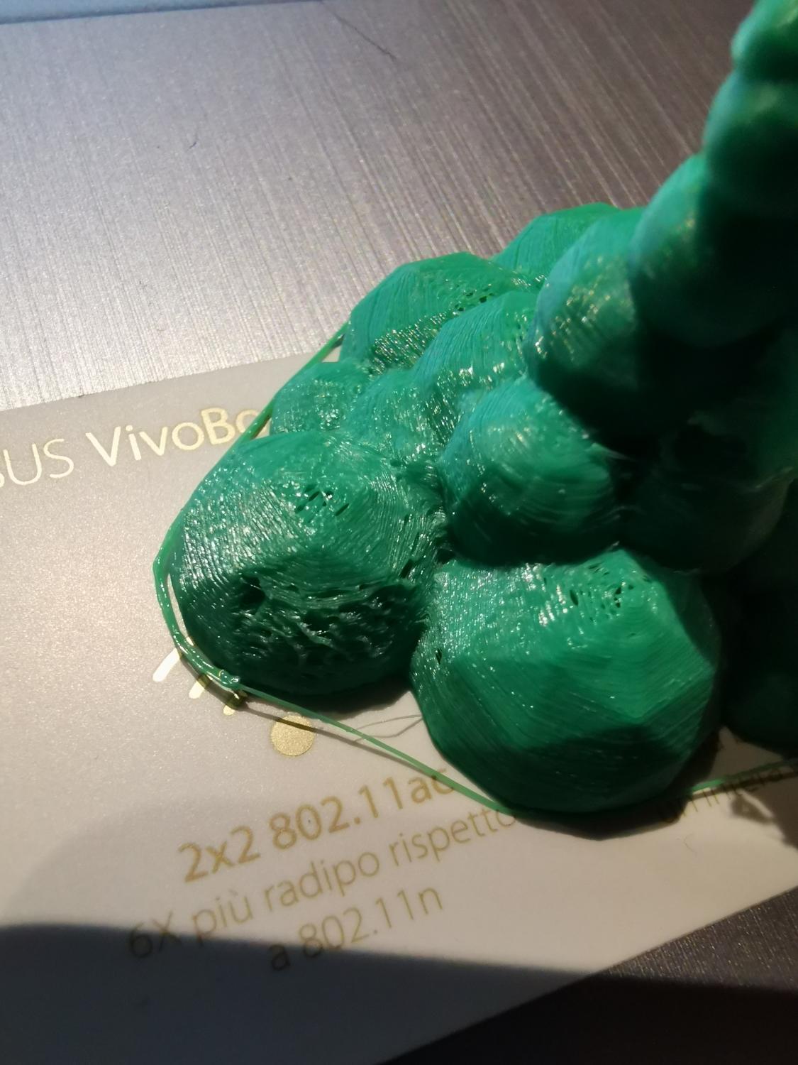

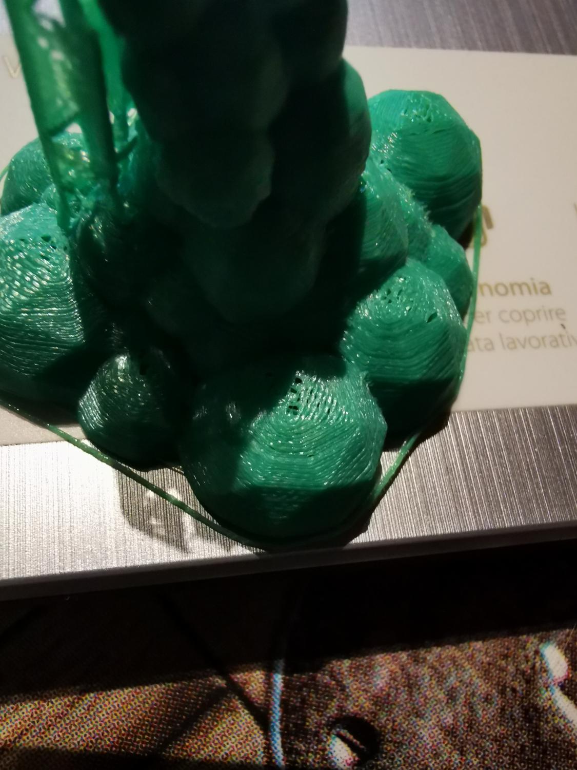

  4. Ho smontato la ventola e allentato un po la vite che tiene la molla fissata, perché ho letto che a volte è quello, ho notato che i difetti sono sempre più o meno negli stessi punti, se provo a ripetere le stampa....

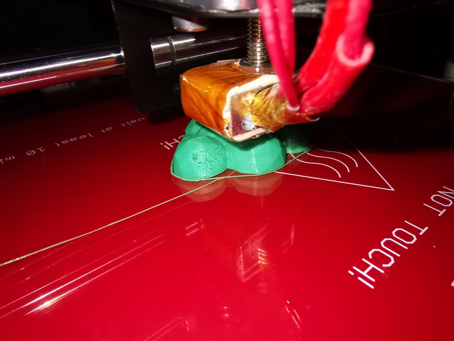

  5. Buonasera a tutti, mi sono appena iscritto... Ho acquistato la mia prima stampante 3d la settimana scorsa, una greeetech prusa i3 pro w, dopo averla assemblata ho riscontrato vari problemi meccanici, assi z storte, fori troppo precisi ecc. Sono riuscito a sistemare tutto. Ora ho un grosso problema, le stampe vengono abbastanza male, l'estrusore a volte fa dei tac strani e anche quando non lo fa e ci sono dei buchi nelle stampe.... Come posso risolvere?
