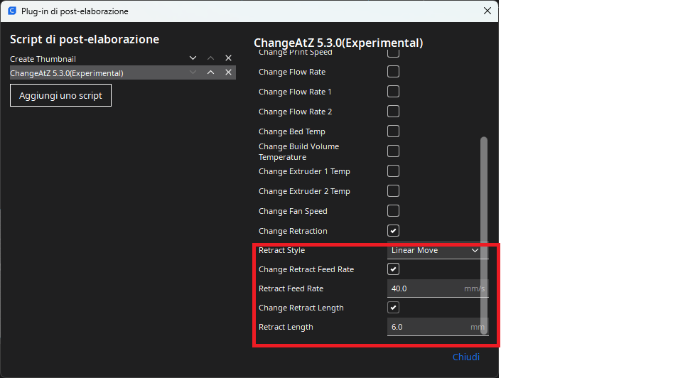

Problema con cura... non imposta temperature?
Killrob ha risposto a frankieorabona nella discussione Software di slicing, firmware e GCode
nel gcode che hai postato, aprilo e cerca M104, che è il comando che imposta la temperatura, e capirai da solo perché non ti ha funzionato. Il changeAtZ ha sempre avuto un bug che non so se è stato mai corretto, in MM non funziona, fa il cambio con i giusti comandi solo se lo usi in layer -
