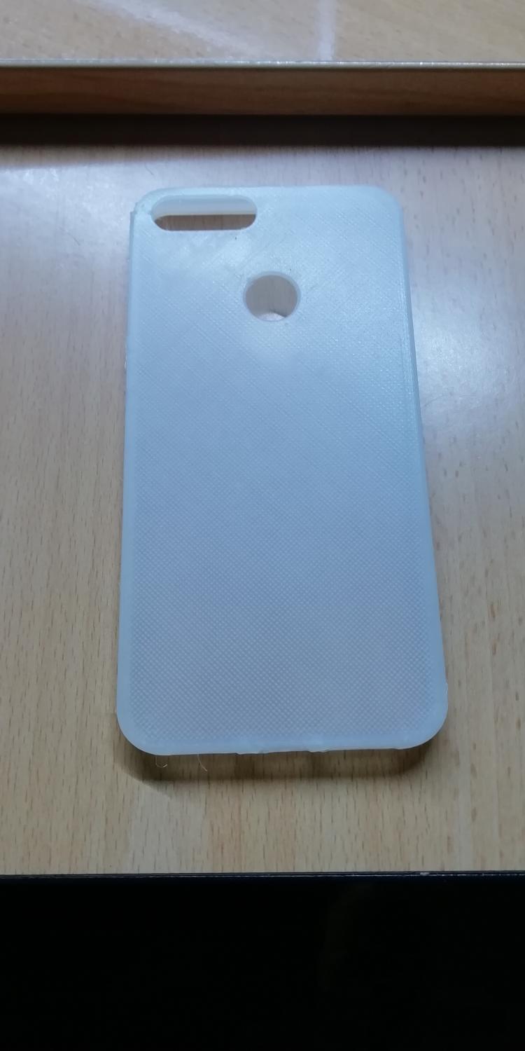

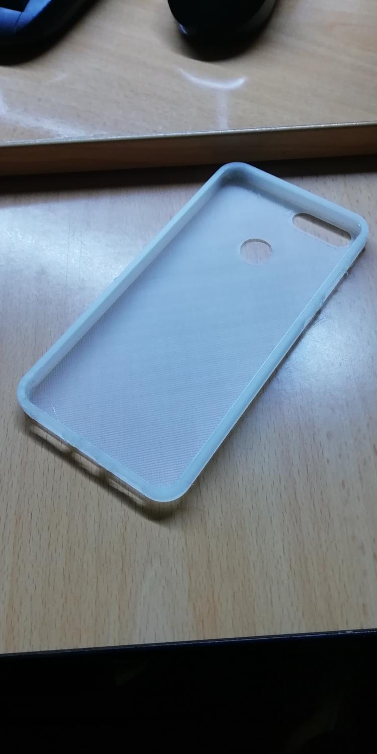

  17. porca miseria.... mi piace proprio il lavoro che hai fatto, spero di essere alla tua altezza con fusion 🙂
  18. una domanda Davide, quanto tempo ci hai messo a progettare la cover e come hai fatto a fargli il bordo che avvolge i lati del cellulare e tornano sul display (non so se mi sono spiegato come volevo). Anche io uso fusion360 e vorrei cimentarmi con la cover del mio telefono, ma temo di non essere ancora abbastanza esperto con fusion per imbarcarmi in simile impresa. Però senza dubbio ci proverò p.s.: esagero se ti chiedo di passarmi il progetto fusion360 così lo studio? p.p.s.: per la foratura, non la fare dal lato dove ci sono le ruote godronate, togli il connettore pneumatico e passa da li con una punta del 4, così sei sicuro che ti viene centrato, poi con una coda di topo togli tutte le bavette dal lato ruote godronate.
