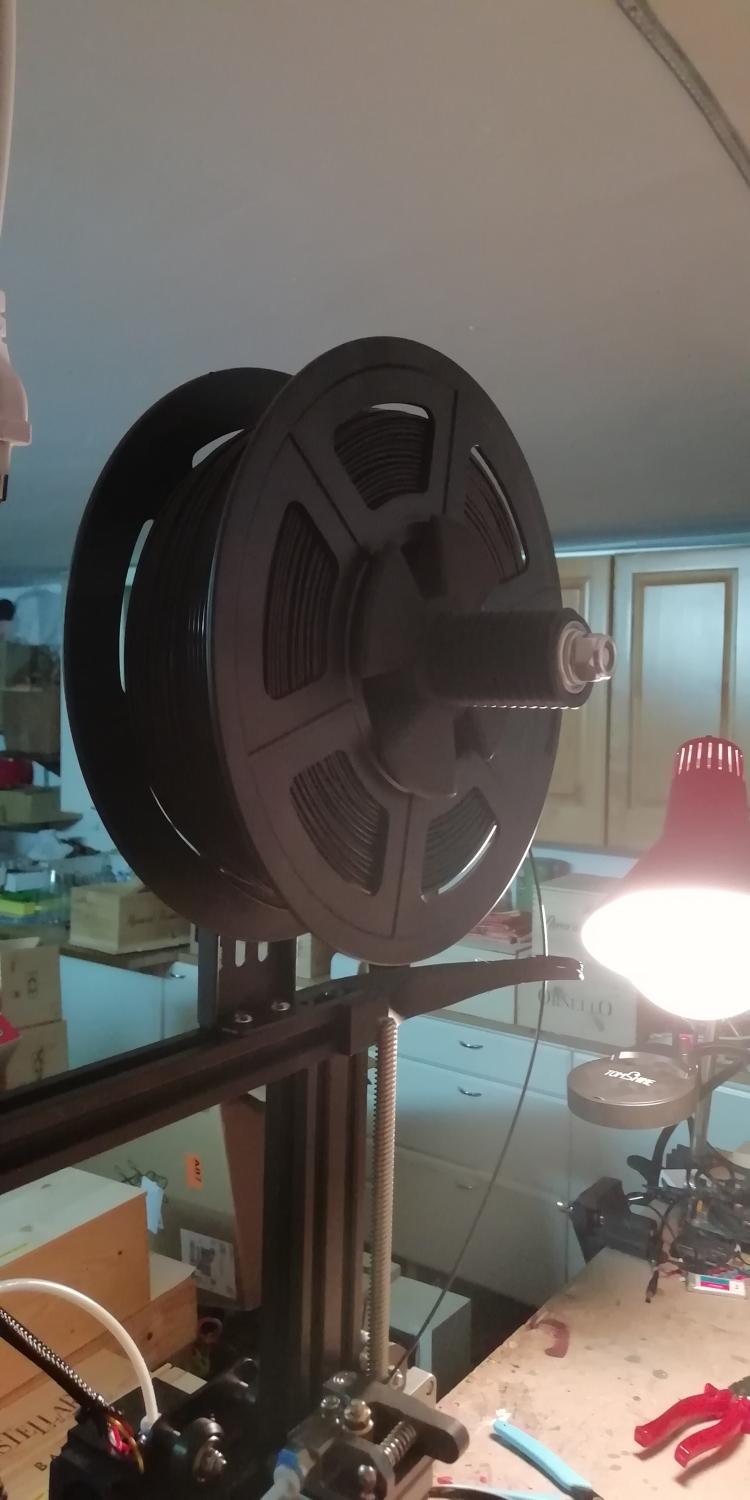

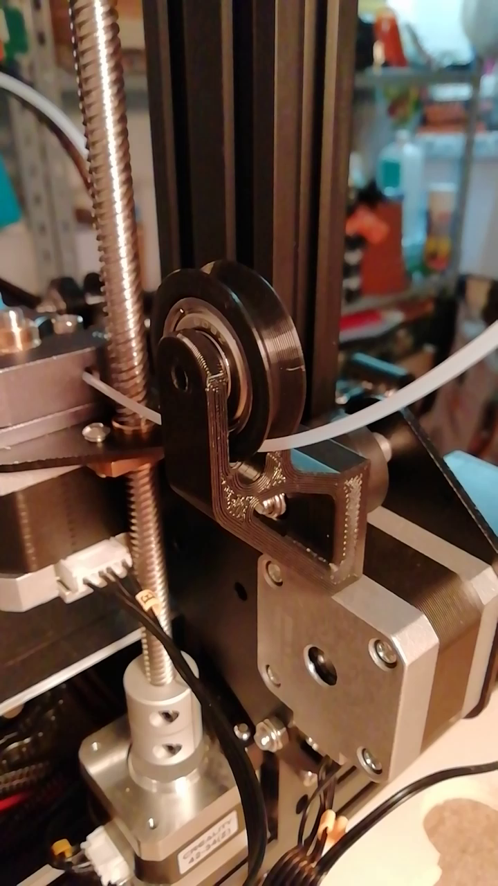

    Bobina, dove metterla?
    Il porta bobina ha 2 cuscinetti, scorre liscio senza vibrazioni e lo devi stringere se no balla. Il primo guidafilo evita che si tenda ed il terzo evita che il filo sbatta sulla vite dell'asse z. E si il terzo è ad incastro.
    eccomi qui, allora, questa è la mia soluzione trovata su thingiverse: il portabobina è questo: https://www.thingiverse.com/thing:3114139 il guidafilamento è questo (lo vedi vicino alla bobina): https://www.thingiverse.com/thing:3223697 e l'altro guida filamento è questo: https://www.thingiverse.com/thing:3052488 sia per il primo che per l'ultimo c'è un po' da lavorarci ma sulle pagine thingiverse è tutto spiegato nel dettaglio.
    Stasera ti faccio vedere come ho risolto io lasciando la bobina lì dove sta.
