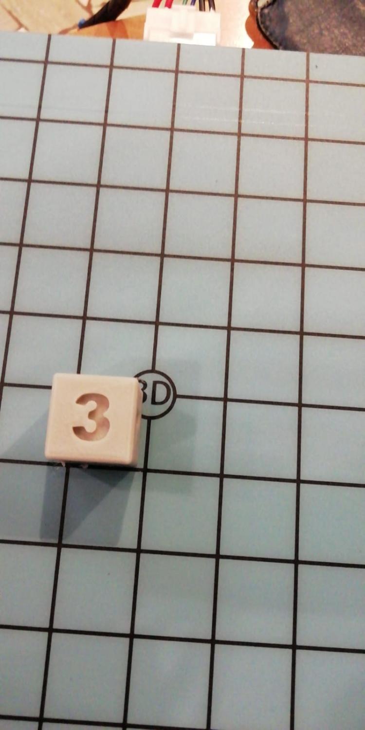

  3. Buongiorno a tutti Bella Gente🖖 ROBB de MATT La Creality ha risposto che non hanno i ricambi e che mi li devo cercare per altri siti🤯 Vabbe', risolto e trovato tutto. Aggingo alla lista della spesa. Certo e' che, se mi costa piu' di una CR10 S5 dovro' fare una scelta🤔 Intanto vi posto l'immagine della NANA che in settimana dovrebbe avere il suo battesimo del PLA😅

    🖖 Salve a tutti, sono Piero Sono circa sei mesi che sono il fortunato possessore, a mio giudizio, di una Ender 3. Tra matasse di filo fuso , bocche intasate,cambio di uggelli e quant'altro, sono riuscito a trovare un po' il bandolo della matassa. La mia domanda e' semplice: Ho la possibilita' di costruire una stampante dalle dimensioni di stampa 50 x 50 x 50, avendo gia' i profili v slot. Mi piacerebbe riuscire a creare una stampante simile alla Anet A8. Se possibile, mi sapreste consigliare quale MotherBoard utilizzare o se fosse possibile modificare i parametri di stampa della MB Anet A8 V2? Perdonate se ho sbagliato l'area per il mio 1° post Grazie
