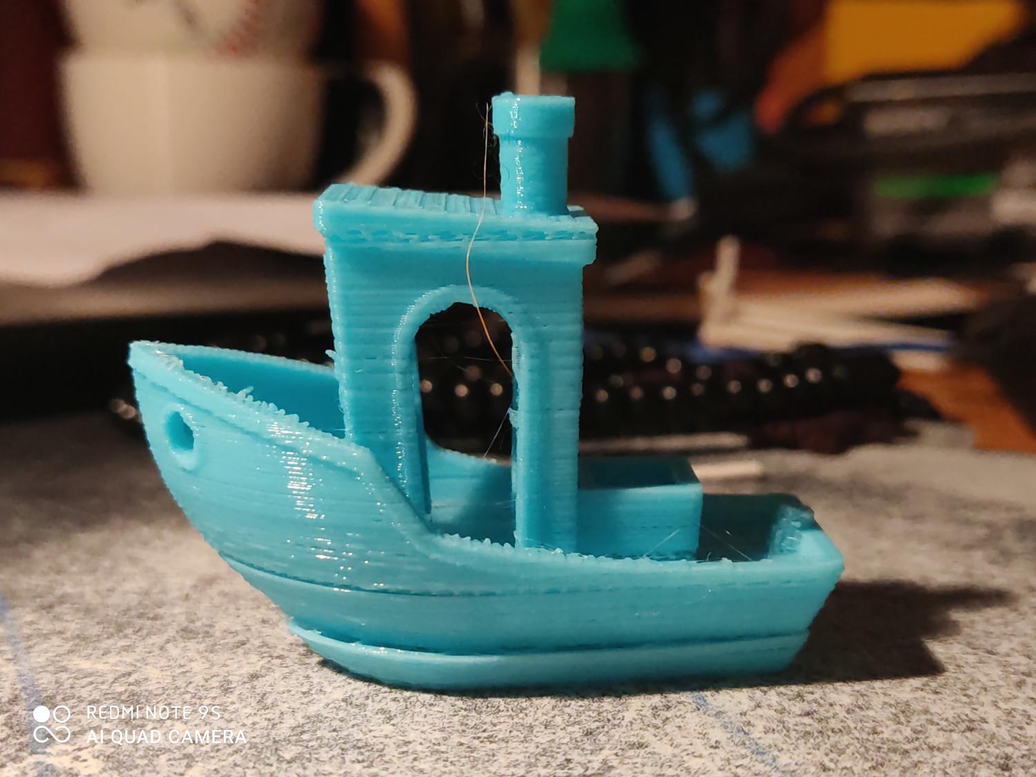

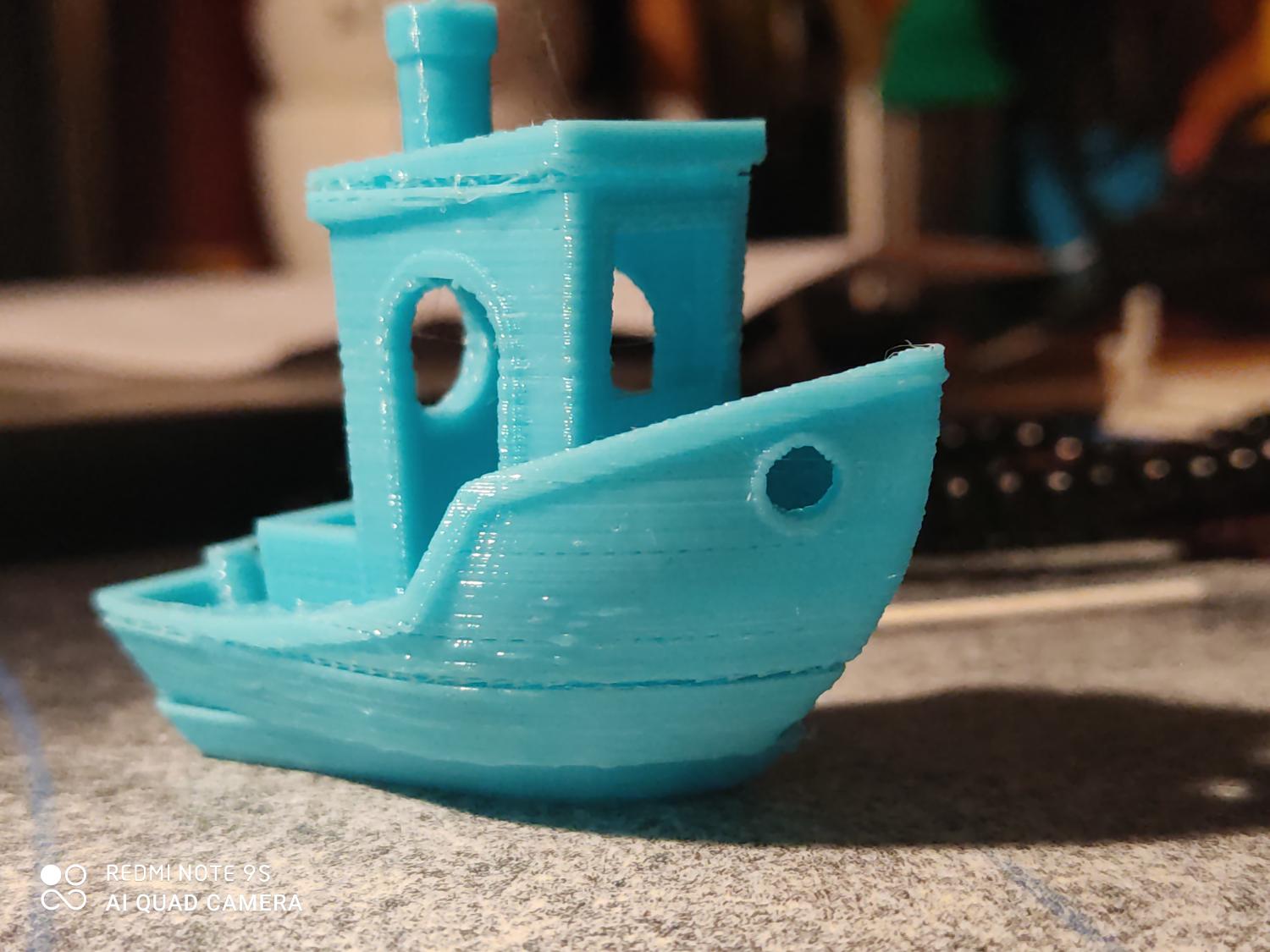

  5. Buongiorno a tutti. Ho rifatto tutti i test e sono arrivato a questo punto. Si passa da stampe pressoché perfette (tipo il cubo xyz) a stampe come la Benchy. Step/mm ricalibrato, test di flusso perfetto. Prove con diversi filamenti e nessuna variazione (con lo stesso filo mi fa stampe perfette e sottoestruse. O anche metà perfetta e poi sottoestrusa a metà)

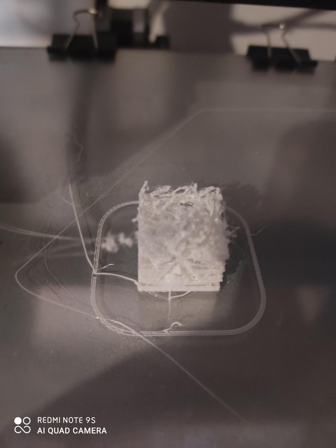

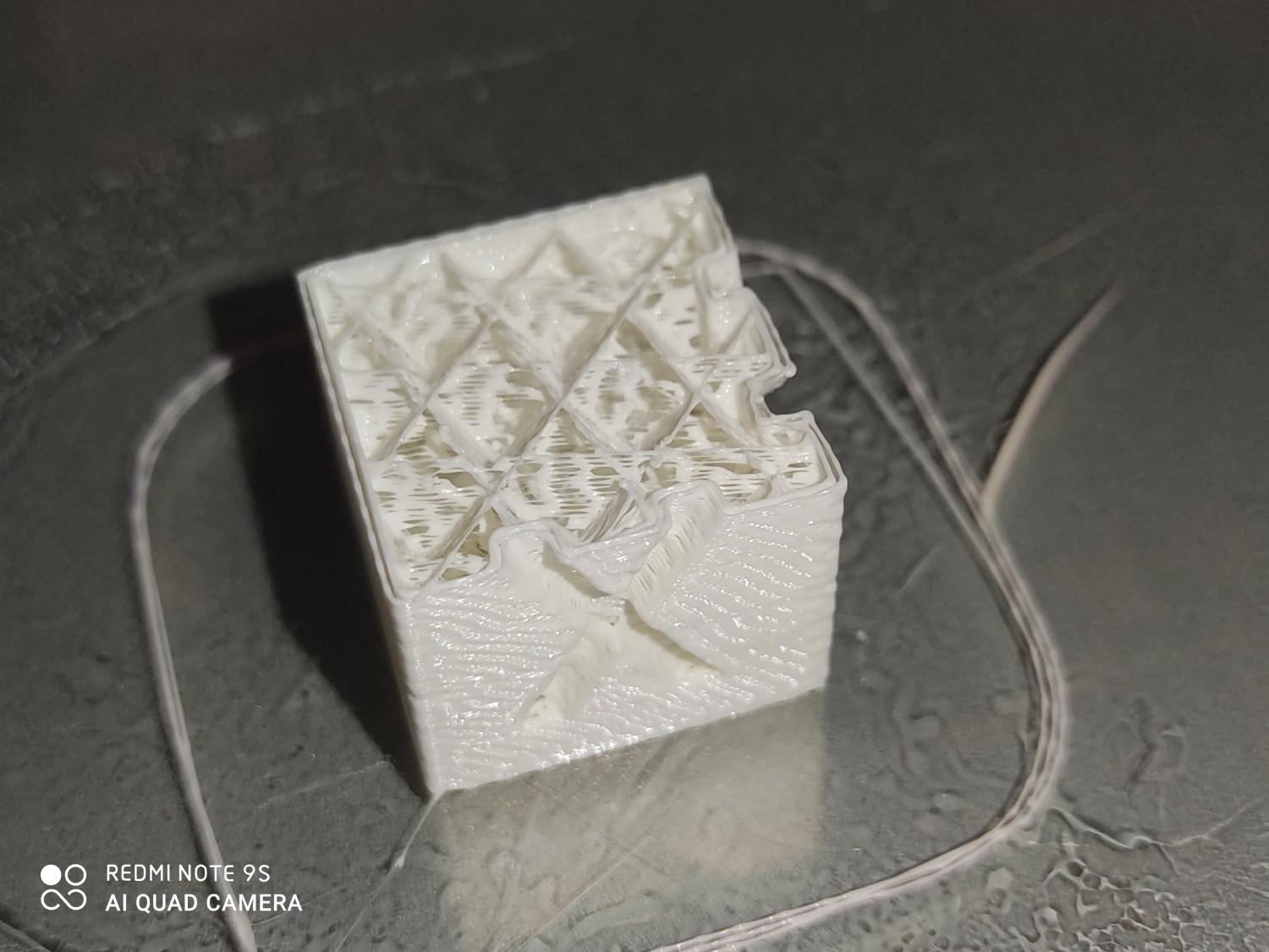

  9. Ho stretto la vite e la stampa è migliorata. Mesi fa mi dava problemi perché era troppo stretta ed ora ho sempre paura che sia troppo fissata. Comunque mi fa ancora problemi, le pareti del pezzo presentano una serie di onde diagonali
  10. Si, sono ben fissati Ho verificato e il filamento mi pare uniforme. Ho provato anche con altri filamenti per sicurezza, medesimo risultato

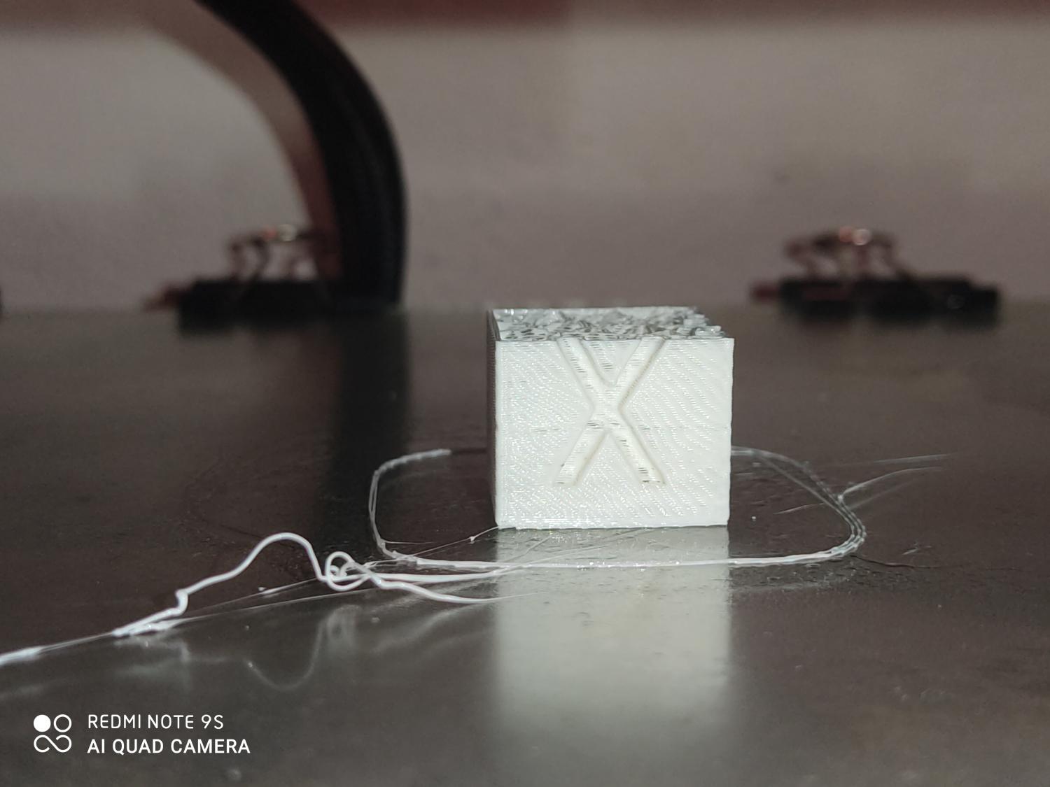

  11. Smontato e verificato: il tubo in se è integro, ma ho trovato un micro residuo di filamento vicino all'hotel incollato dentro al tubo. L'ho rimosso e sto provando a stampare. La prima stampa è sottoestrusa ma almeno ora esce. Edit: confermo, il filamento esce ma continua a darmi problemi di sottoestrusione. Il ptfe è pulito e non ha impedimenti (tagliata per sicurezza la parte otturata), ruota godronata seminuova, step/mm dell'estrusore combacia con quello del gcode (10mm impostati, 10 estrusi)

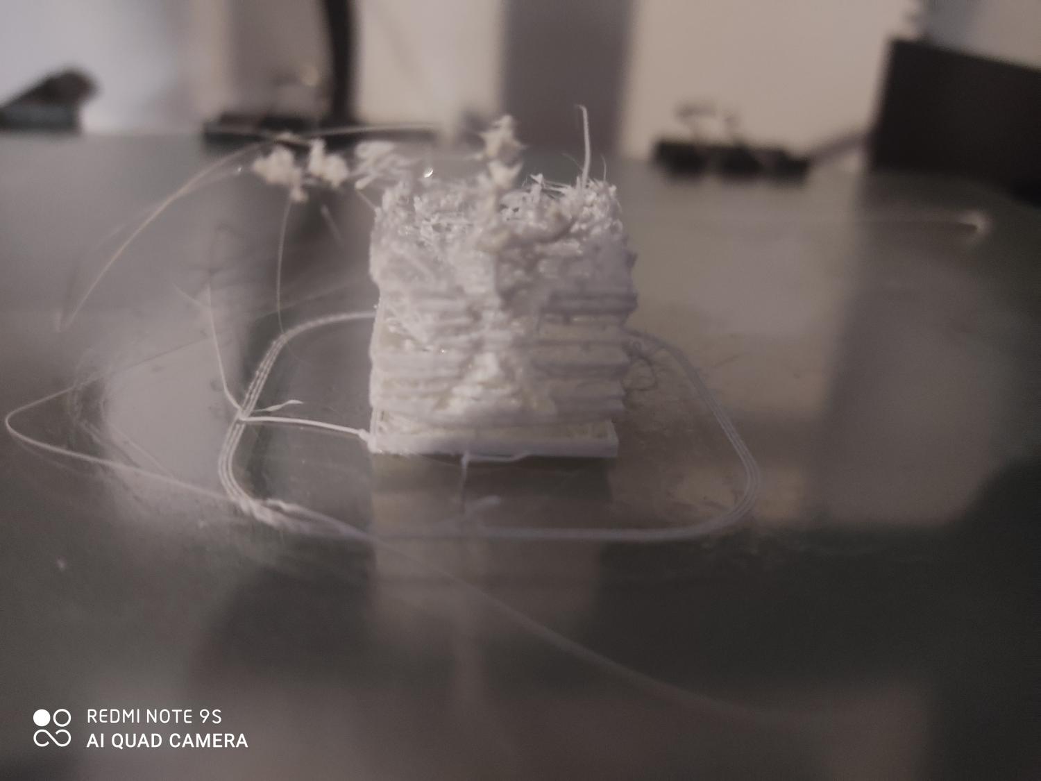

  13. Salve a tutti. Non so più dove sbattere la testa. Ho una Ender 3 da poco più di un anno. Qualche mese fa ho avuto un problema di sottoestrusione risolto (grazie ad alcuni utenti qui) allentando una vite. Ora mi si ripresenta lo stesso problema in forma più grave: non esce più (o quasi, ogni tanto un minimo a singhiozzo) il materiale. Dopo aver cercato nel forum altri con problemi simili, ho cambiato nozzle, verificato che l'hotend sia pulito (cambiato da poco), cambiata la ruota godronata (pensavo facesse semplicemente poco grip sul filo), provati diversi tipi di filamento di qualità e marche differenti: nessun miglioramento. Per completezza, ha iniziato a darmi problemi a metà di una stampa, interrompendo l'estrusione di punto in bianco. Probabilmente essendo nabbo sarà una sciocchezza, ma mi sta venendo voglia di fare tutto a pezzi... 😅😅
