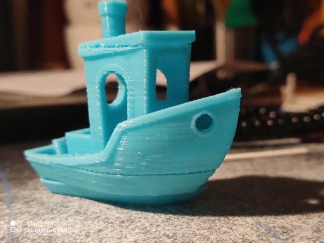

Sto stampando PLA, ho provato diverse bobine che ho in casa di marche diverse ma non noto differenze. Di solito stampo a 180/185°, ma ho provato anche a 200 dato che mi è venuto il tuo stesso dubbio... Ecco l'ultima stampa (si è rotta staccandola dal piatto) -

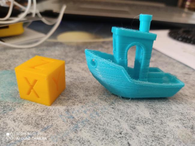

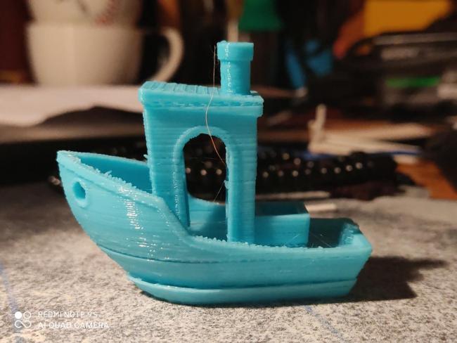

Buongiorno a tutti. Ho rifatto tutti i test e sono arrivato a questo punto. Si passa da stampe pressoché perfette (tipo il cubo xyz) a stampe come la Benchy. Step/mm ricalibrato, test di flusso perfetto. Prove con diversi filamenti e nessuna variazione (con lo stesso filo mi fa stampe perfette e sottoestruse. O anche metà perfetta e poi sottoestrusa a metà) -

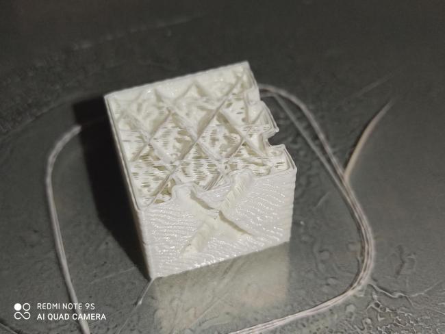

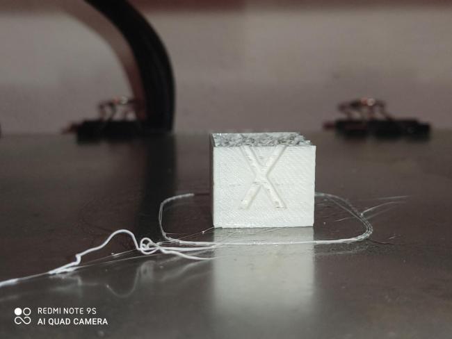

Salve a tutti. Non so più dove sbattere la testa. Ho una Ender 3 da poco più di un anno. Qualche mese fa ho avuto un problema di sottoestrusione risolto (grazie ad alcuni utenti qui) allentando una vite. Ora mi si ripresenta lo stesso problema in forma più grave: non esce più (o quasi, ogni tanto un minimo a singhiozzo) il materiale. Dopo aver cercato nel forum altri con problemi simili, ho cambiato nozzle, verificato che l'hotend sia pulito (cambiato da poco), cambiata la ruota godronata (pensavo facesse semplicemente poco grip sul filo), provati diversi tipi di filamento di qualità e marche differenti: nessun miglioramento. Per completezza, ha iniziato a darmi problemi a metà di una stampa, interrompendo l'estrusione di punto in bianco. Probabilmente essendo nabbo sarà una sciocchezza, ma mi sta venendo voglia di fare tutto a pezzi... 😅😅 -

semplicemente la vite della levetta dove si inserisce il filamento. L'ho smontata dopo la prima stampa con nozzle a 0.2 perché il filamento si era incastrato e, non sapendolo, rimontandola l'ho stretta troppo (tipo l'ho tirata al massimo come le altre). Quindi il filamento non scorreva bene e mi dava problemi di sottoestrusione. Son rinco, portate pazienza 😅. Ma come ha giustamente detto @Carsco, almeno ora ho imparato qualcosa di nuovo -

provo subito, grazie @hokuro ti darei un bacio in fronte ho allentato la vite e la stampa é venuta perfetta... non so se bestemmiare per il tempo perso e fatto perdere a voi o essere sollevato e basta. Grazie ancora a tutti quanti -

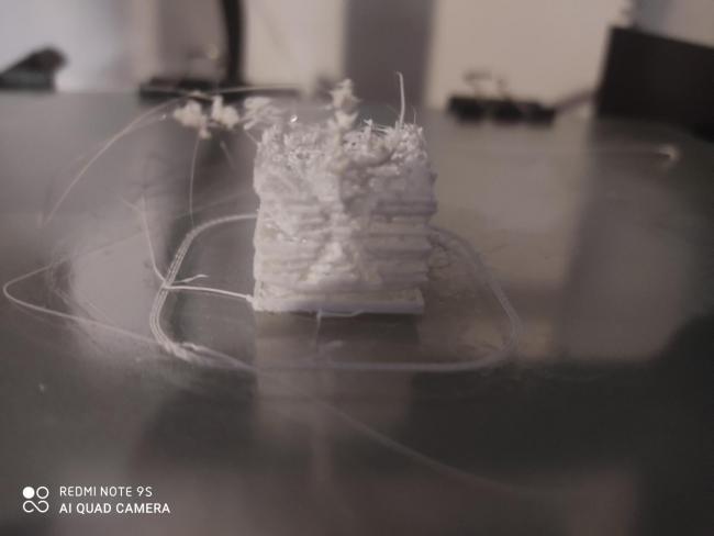

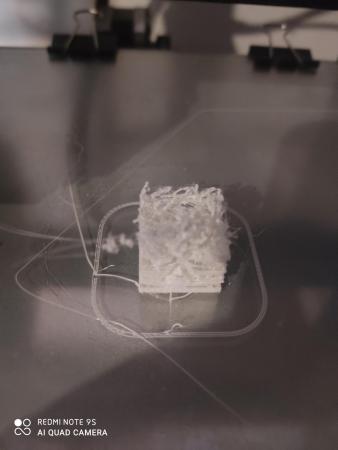

Smontato tutto. Non era sporco e non c'erano incrostazioni. Rimontato con nozzle da 0.4. Prima stampa andata a buon fine, problema rimasto (linee ondulate sulle pareti e fragilità) Seconda stampa non esce il pla uniformemente (ad esempio non mi ha stampato la base del cubo
