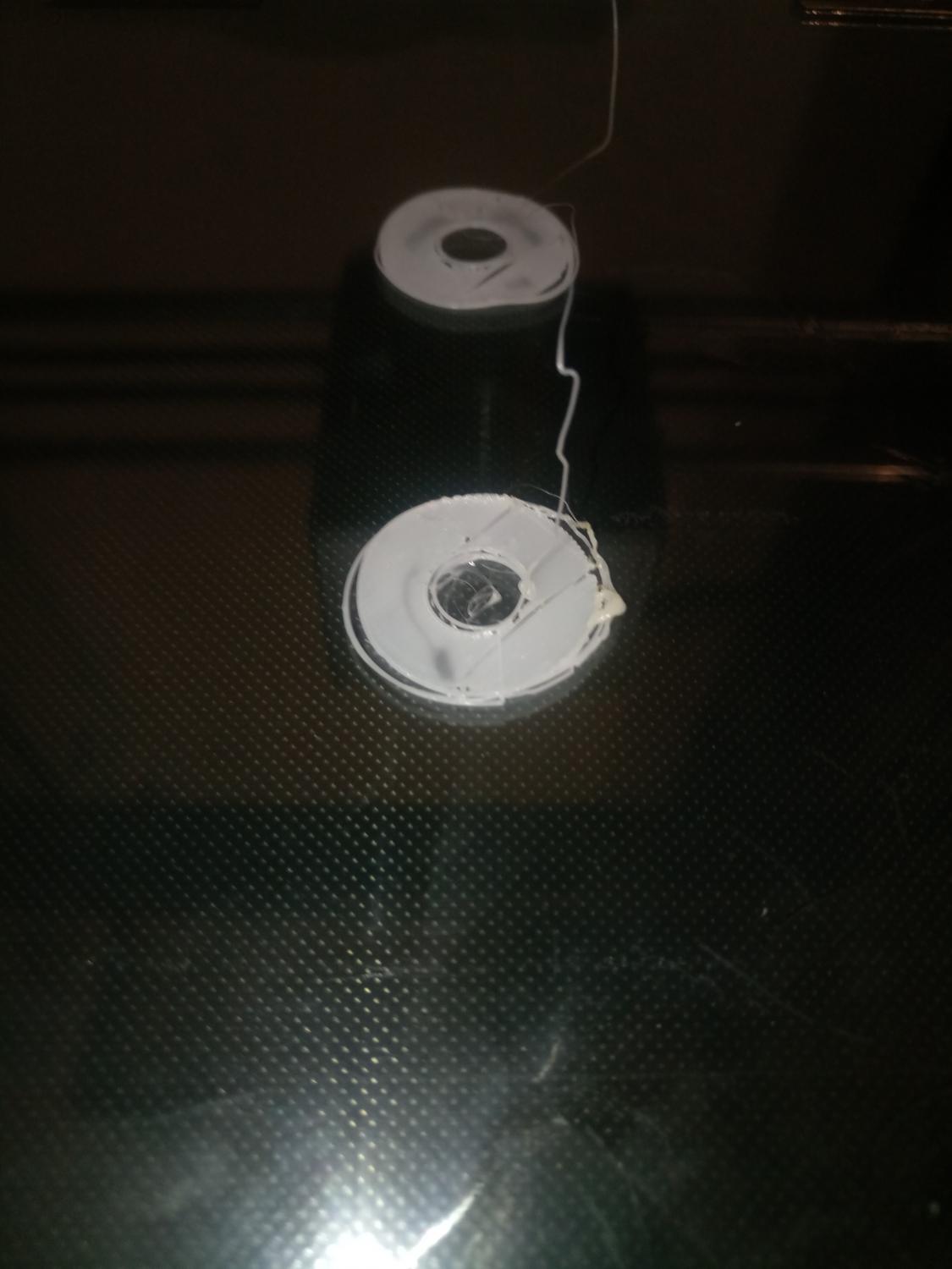

  1. Grazie mille a tutti dei consigli, proverò ad inserire ed utilizzare i parametri che mi ha suggerito @Davide87 e magari a rimuovere il vetro. Proverò ad aumentare l'adesione della stampa sul bed spalmando dell'abs disciolto con acetone su nastro carta come esperimento. Grazie mille, vi terrò aggiornati Buona serata Federico

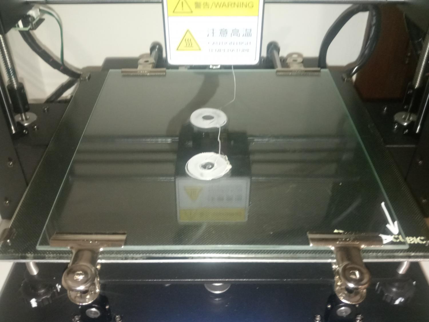

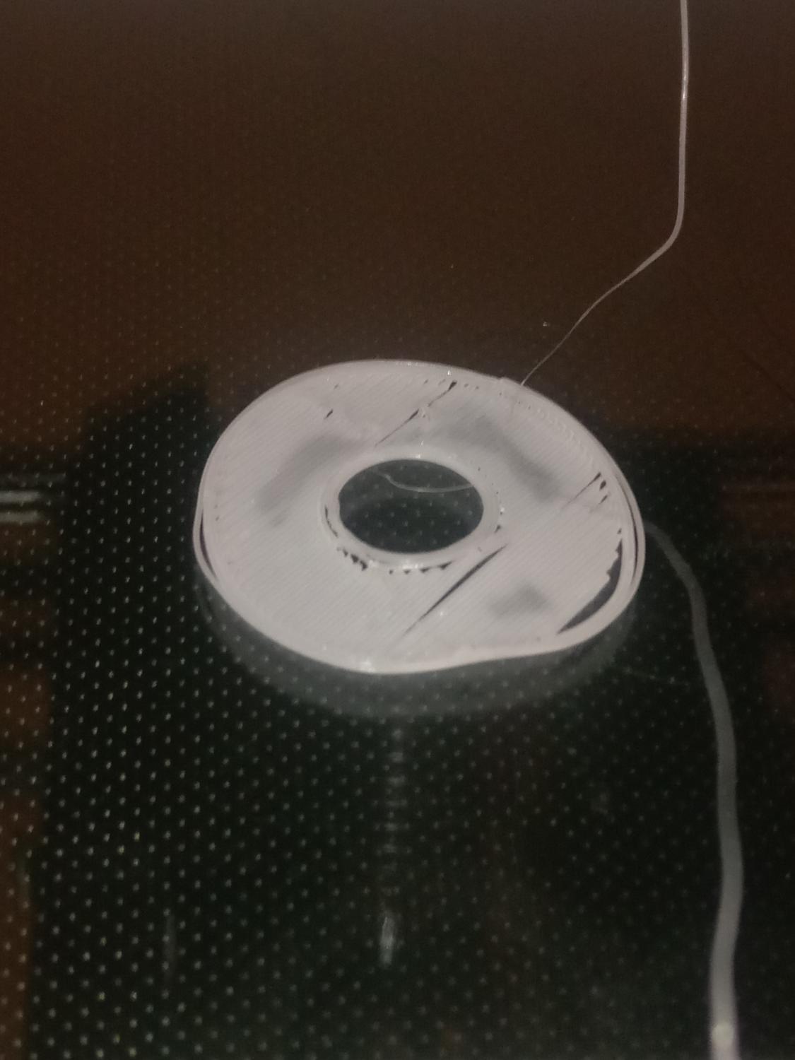

  2. Buonasera a tutti, con questo post volevo chiedere cortesemente alcune informazioni e consigli riguardo ad un problema che sto avendo. Qualche giorno fa ho acquistato una bobina di materiale POM per realizzare delle semplici boccole con foro centrale concentrico. Dimensioni particolari Ø30mm H=25mm Foro centrale 10mm Ho provato a stampare direttamente sul plate di stampa, ma ho notato che il primo strato non aderiva. Temperature stampa su plate Estrusore 240°C Plate 100°C Ho pertanto deciso di munirmi di un vetro borosilicato Spessore 3mm da interporre tra il plate e l'estrusore. Nonostante utilizzi lacca per migliorare l'adesione, il primo layer continua a sollevarsi dal piano di stampa (vedasi foto in allegato) Ho provato ad utilizzare diverse temperature, dalla minima indicata per il plate di 80°C alla massima di 100°C, con e senza vetro. Ho provato anche ad utilizzare diverse temperature di estrusione (dai 235°C ai 245°C) ma il risultato è sempre lo stesso. Layer width 0.2mm Infill density 75%, skirt abilitato in quanto ho qualche problema anche di oozing. Qualcuno ha esperienza in merito alla stampa del POM? Posso avere qualche consiglio su come ottenere una buona adesione del materiale al piano? Grazie in anticipo a chi vorrà aiutarmi Buona serata Federico
