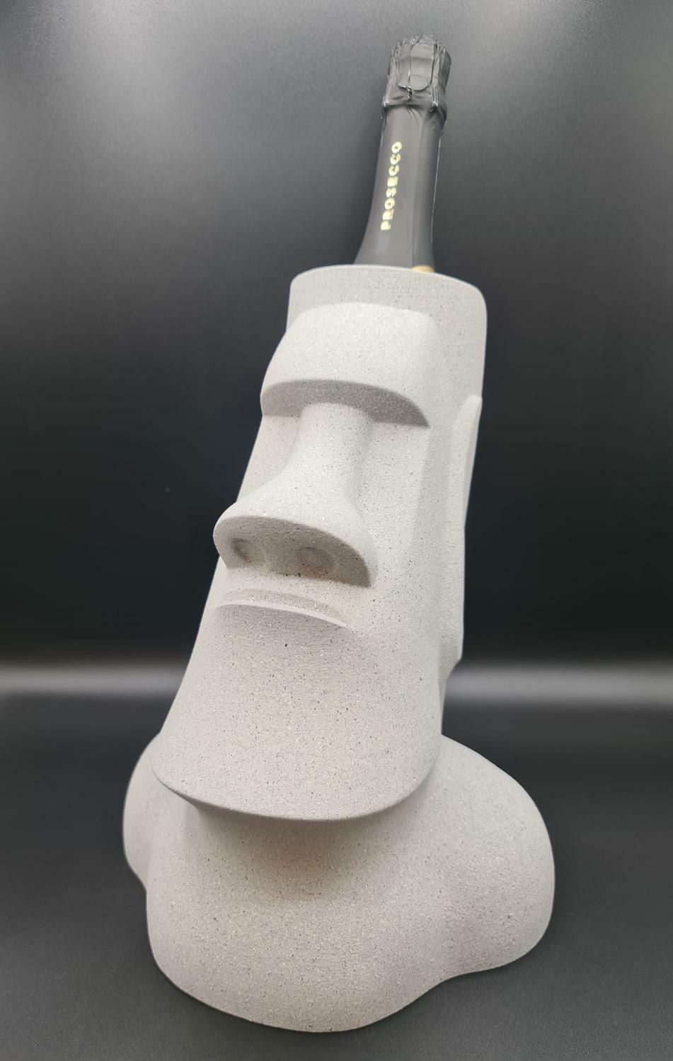

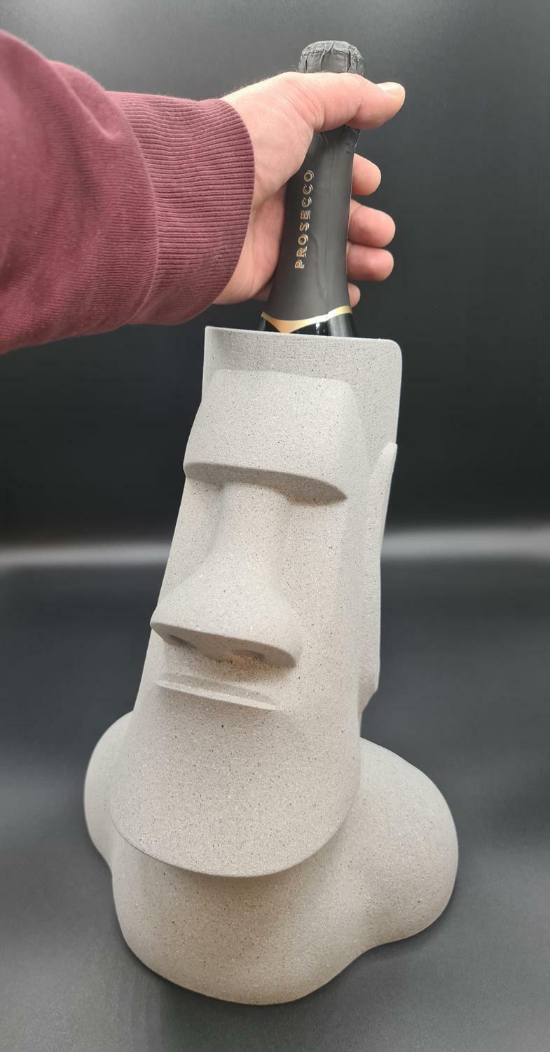

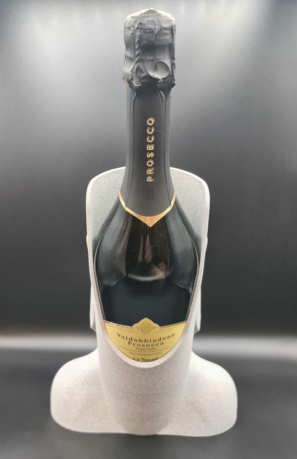

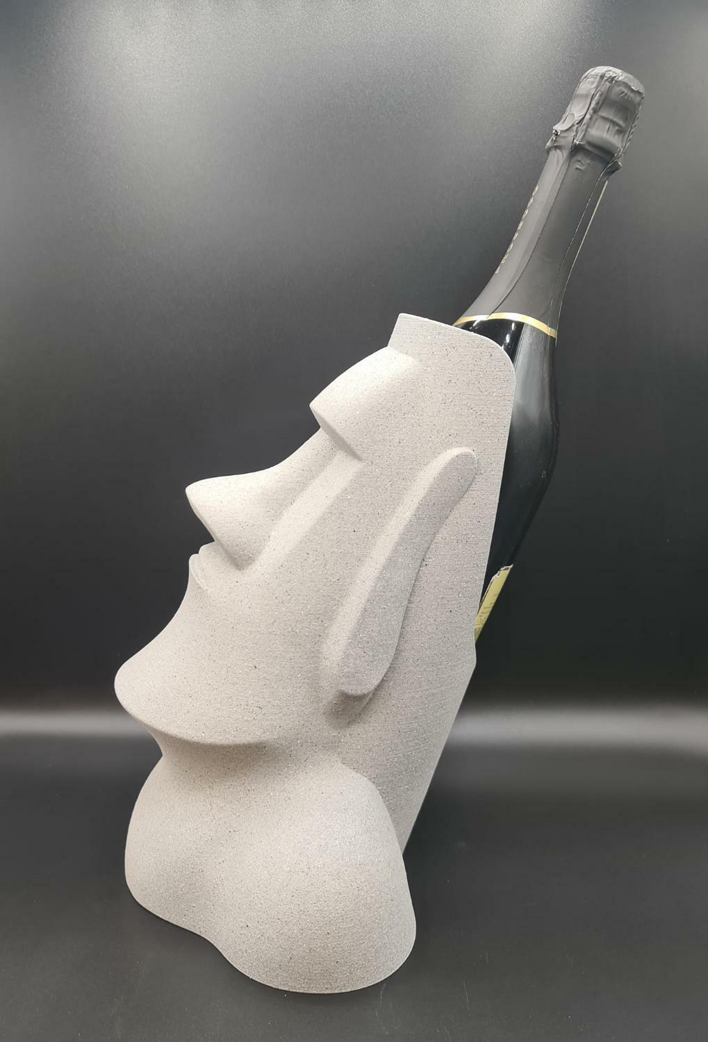

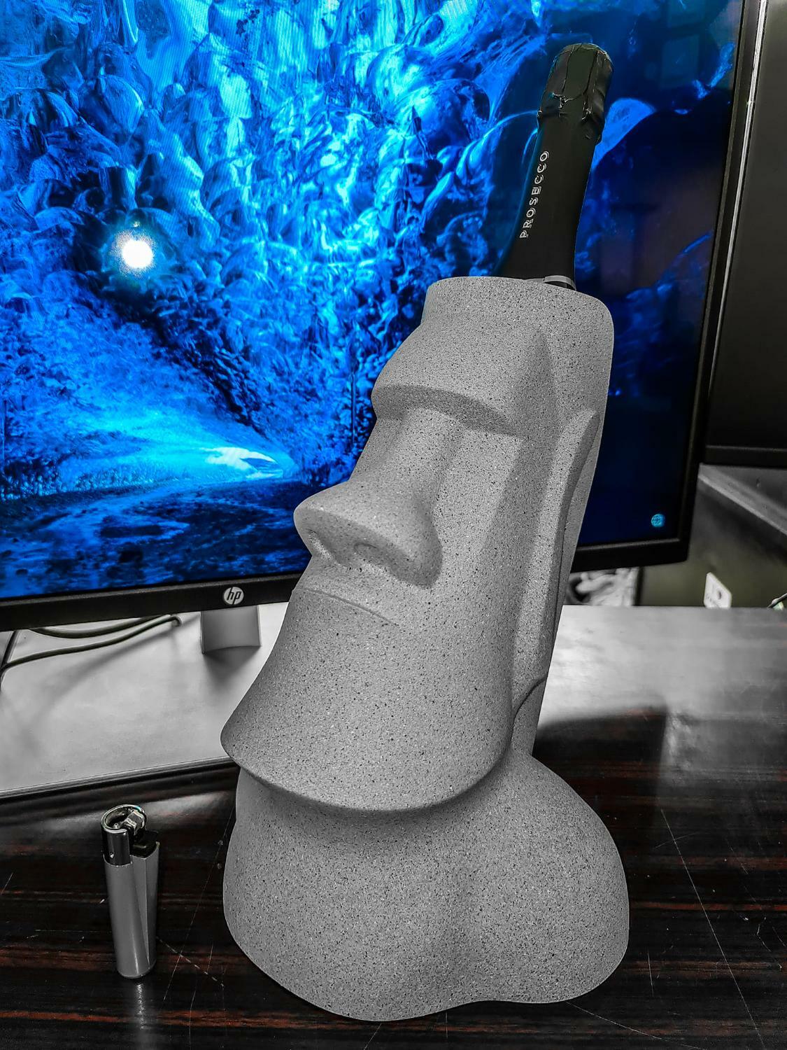

Non lo so se casca, sai? Cmq basta un colpo di Meshmixer e si mette la base in piano. E il Moai e' piu' felice. -

Giusto l'altro giorno ho visto un moai come questo pero' cavo all'interno e usato come glacette. Potevi unire l'utile al dilettevole... 🙂 -
