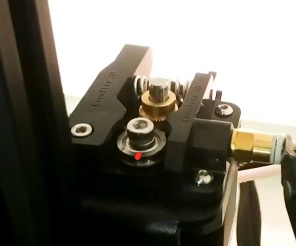

Prima stampa ENDER 3
Carsco ha risposto a ing_angelointi94 nella discussione Problemi generici o di qualità di stampa
Insisto sul problema all'estrusore/connettori. Fai la prova a vedere se la ruota scivola mentre stampi i coni del test di retrazione. Mi SEMBRA che si possa fare una regolazione sulla frizione dell'estrusore ma devi trovare qualcuno che l'abbia fatto perche' io non l'ho mai toccato e non ho esperienza. -
Sono piu' grossi e le unghie trattengono meglio il tubo in posizione. Il movimento del tubo e' una delle cose piu' deleterie durante la retrazione. Se il connettore non lo tiene ancorato saldamente, quando fai la retrazione l'estrusore si tira il tubo e poi il filamento. Anche un decimo di mm fa la differenza su 40cm di tubo. -
Fai un segno sulla ruota godronata come ti indico in foto: Guarda con attenzione se durante la stampa del test per retrazioni vedi scivolare questa ruota rispetto al movimento del filo o al movimento della ruota dentata del motore. DEVE sempre muoversi insieme alla ruora dentata del motore, sia in avanti che indietro. Puo' succede che sia allentata o che sia troppo serrata. E' un altro dubbio. Occhi attenti e guarda dall'alto in modo da vedere sia il segno che il filamento scorrere. Dubbio: ma prima di montare questa scheda stampavi bene il test? Hai modo di rimettere al volo l'altra scheda per riprovare? Se ha problemi con l'M0 magari c'e' qualche problema con la retrazione. Ho cercato io i connettori da un messaggio di kill, eccoli: https://it.aliexpress.com/item/4001021932385.html?spm=a2g0s.9042311.0.0.459c4c4dlRpVSL Sono in acciaio. A suo tempo mi ha fatto prendere quelli in ottone della stessa misura/qualita' e vanno bene comunque. Occhio: sono 2 diversi connettori e devi prenderli entrambi. Costicchiano. Vediamo se trovo quelli in ottone che mi ha consigliato a suo tempo. -
