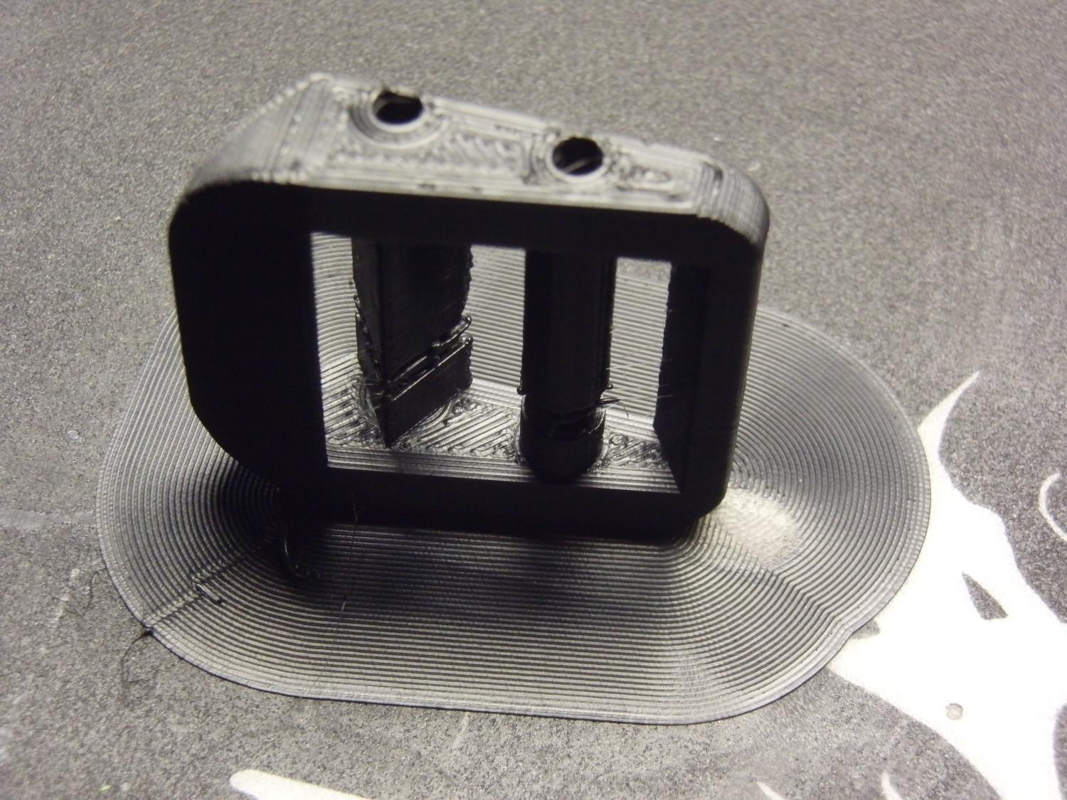

Ricordo perfettamente che la mia prima stampa grande in ASA warpo' cosi' tanto che non si stacco' dal piatto magnetico, ma lo arriccio' piegandolo e sollevandolo. Non voglio immaginare quali siano le forze in gioco durante il warping per averlo ridotto in quella maniera! Se il magnetico non avesse ceduto si sarebbe alzato il pezzo. Sicuro. Brim o non brim. Continuo a sostenere che si deve fare in modo che la base deve stare quanto piu' a suo agio possibile, ossia nella temperatura di rammollimento (90-120°), per dare possibilita' ai vari strati di rilassarsi sull'asse Z in una maggior altezza. Se si parte da 70° non c'e' questo spazio, e il warping ti strappa tutto. Sono mie considerazioni, e sono inutili per pezzi piccoli sotto i 10cm e bassi sotto i 3cm.

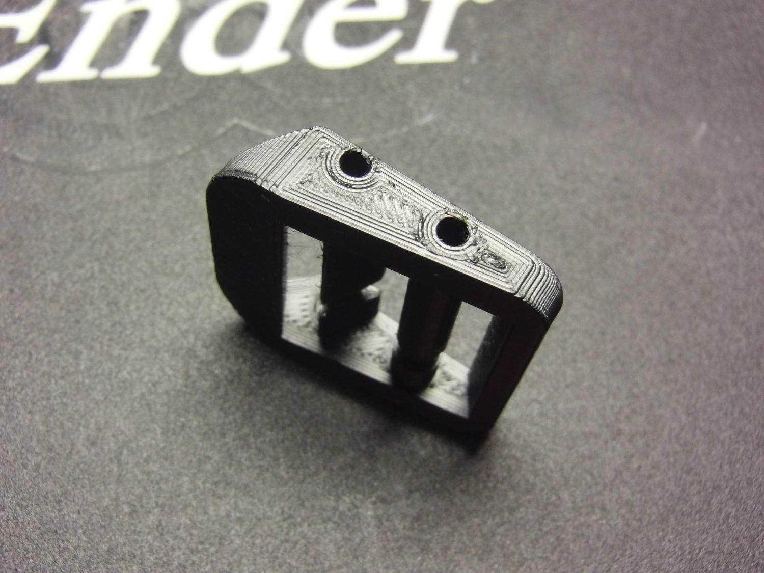

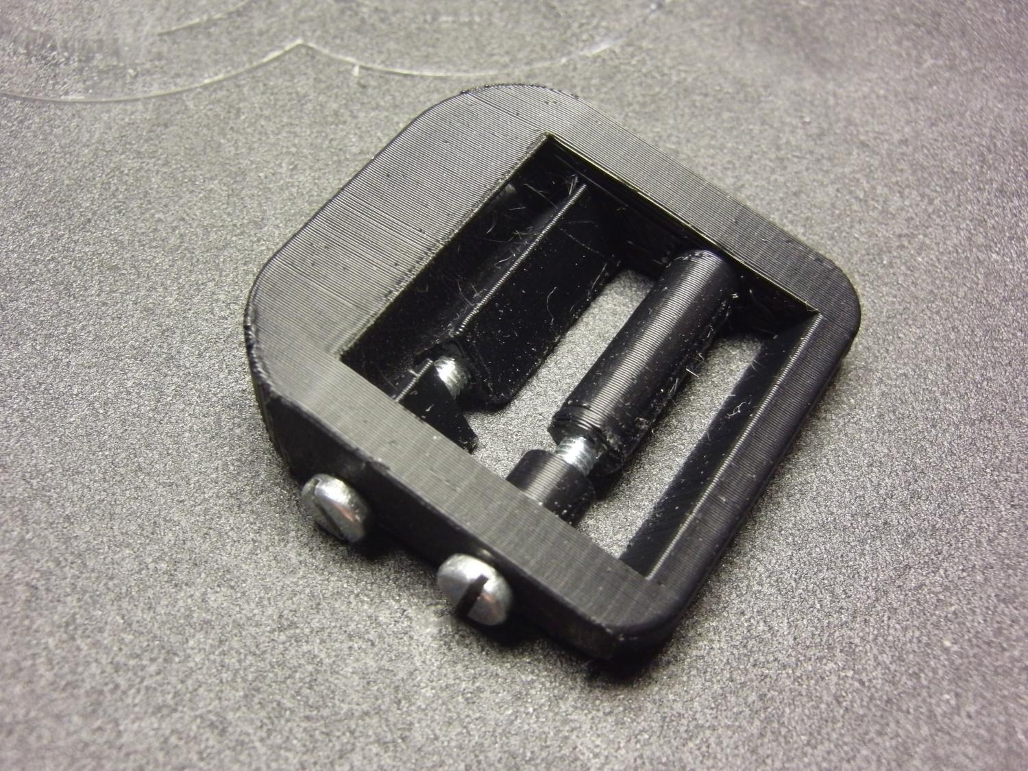

Cosa usi come jerk e accelerazione? E cosa usavi quando stampava male? Io non frattempo ho finito la fibbia: questo ASA e' decisamente meglio del Frontierfila. Qualcuno potra' anche prendermi in giro perche' compro i filamenti "cinesi", ma stampano da dio. 🙂 Mi dispiace che questo fornitore stia finendo le scorte. Ieri ne ho preso un'altra bobina gialla ma ormai e' tutto finito. Sono come le meteore, come le mode.

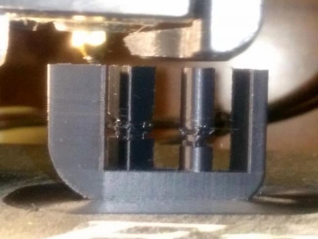

Io sapevo che sarebbe finita cosi', ma non volevo andare contro nessuno. L'ASA a 240 lo stampi bene solo lentamente. Non ho idea di quali problemi ci siano, li', ma a me pare un problema di materiale. Quei ponti sono proprio inguardabili. Vuoi fare una prova con la ventola al minimo? Ti basta solo un ponte. Io sto finendo di stampare una fibbia in ASA per un amico, di piatto (in piedi) e sta venendo meglio di quello che ottenevo con il "vecchio" ASA preso a 40 euro. Questo l'ho preso a meno di 20 euro ed e' veramente magnifico. Le imperfezioni nei due cilindri sono solo i supporti. Il pezzo e' liscio come la seta e incollato al bed come il cemento. Fra l'altro i due pezzi interni sono forati a 2.8mm, quindi vuoti, quindi retrazione a gogo. Ventola spenta, 240° e 110° di bed. 25mm/sec.

In che senso? Non e' una temp tower? Edit: "range di piatto", forse intendi dire che stamperai da 225 a 240. Ok.
Ventola spenta, da parte mia. Vuoi immergere questa roba in acqua bollente? Cosi', per curiosita'.
Ci sarebbe da sentire che odore fa, per capire se e' veramente ASA oppure e' PET. Anche il PET fa cosi' senza ventola. Oppure immergerlo nell'acqua bollente e vedere se si ammolla. Se si ammolla, non e' ASA ma PET.
Gli e' venuta come quando si stampa il PLA senza ventola: ammosciato. E' strano. L'ASA non ha di questi problemi...
Non va, non va. Io ho stampato l'asa economico ma il ponte e' venuto bene. Ti manca il "dettaglio", cioe' la definizione nelle cose piccole. Non ho idea di chi e' la colpa perche' ad ogni temperatura vedo lo stesso difetto all'attaccatura del ponte. Io purtroppo le temp tower le distruggo per vedere a che temperatura risulta piu' solido, quindi non ne ho da portare ad esempio. Puoi fare una foto dall'altro lato? Prova anche con una pinza a spezzare qui e la' per vedere dove regge di piu'. E' ancora piu' importante di come viene il ponte.

Esatto. Trova i dati di targa di quel letto (non lo conosco: 10A? 15A? Oppure espressi in WATT) e vedi cosa leggi. Se leggi la meta' allora sono i 12V invece di 24V. Inoltre, visto che il bed e' ON/OFF, puoi anche vedere se viene staccato quando arriva alla massima temperatura. Se avviene, allora e' un problema di firmware/controlli che fermano il bed per qualche motivo. Se invece e' sempre alimentato (basterebbe anche un tester) allora semplicemente gnafa' perche' e' alimentato a 12V. Ed e' come se tu fossi con 60cv col piede a tavoletta in attesa di arrivare ai tuoi utopistici 240km/h. Pero' puoi subito provare al volo se arrivi a 100-110°, no? Anche se poi non lo monti. Aggiungo che 70° sono pochini per l'ASA. Te lo dice uno che pensava di aver trovato la quadra con 70-75° solo perche' stampavo pezzi non molto alti (quindi vicini al bed). Poi ho provato a stampare un pezzo piu' grosso e alto e mi sono reso conto che con 70 non andavo da nessuna parte, e nemmeno con 80 e 90. Dovevo arrivare alla temperatura in cui l'ASA si ammorbidisce, ed e' appunto 105-110°.
