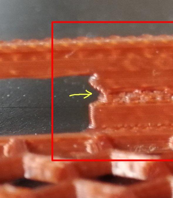

Geeetech A20 - Sembra sottoestrusione ma...
Carsco ha risposto a Meldro nella discussione Problemi generici o di qualità di stampa
E ti va di postare anche una GIF, nella stessa posizione, ma qualche layer piu' su? Ossia dove inizia a deformare? Il punto indicato dalla freccia gialla. Molto probabilmente e' un "problema" di slicing in quanto segue il pattern esterno. Sono quasi sicuro che coi supporti non lo farebbe. -
Succedeva anche a me quando ho stampato una roba simile, con larghe finestre, ma erano due lati piatti. Ritaglia quel pezzo di solido e fai una prova per non sprecare troppo filamento. Io dico che con i supporti ti verra' bene. Controlla anche che non hai attivato il coasting su Cura. Puoi postare la GIF con una inquadratura piu' perpendicolare? Oppure puoi dirmelo tu: ci sono cambi di direzione di stampa fra i primi layer della finestra (dove viene bene) e gli ultimi? Potrebbe anche essere dovuto al pattern che c'e' dall'altro lato (sembrano piramidi). Potresti provare ad aprire quella finestra in un altro punto, magari in un punto in cui le piramidi siano simili al lato di sinistra, dove non c'e' alcun errore. In questo caso sembra giustificato che i primi layer vengano bene e gli ultimi no. Magari il filamento deve aderire dove ancora non c'e' nulla sotto, e lascia quel segno. Si puo' capire solo guardando l'anteprima di stampa su Cura. -
Metti delle foto piu' grandi e da diversa angolazione. Non si capisce molto... -

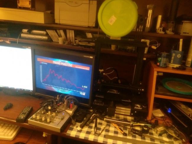

Quello e' paradiso! Ti faccio vedere dove ho incastrato la mia? Meglio di no. Vabbè, dài, voglio farmi prendere per il culo, ho deciso. Il piatto scorre a meno di 1cm dal secondo monitor. Ora lo capite perche' ho modificato il connettore del tubo bowden per evitare di impazzire a mettere il filamento? 🙂
