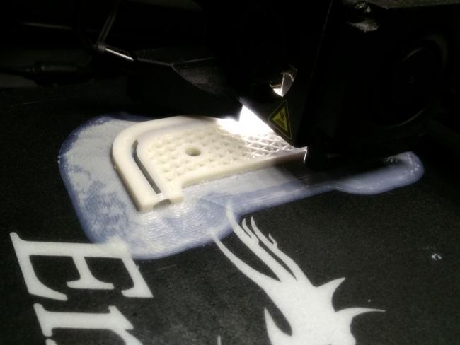

Pero' voglio capirne di piu' e magari imparare dalla tua esperienza. E' un problema di altezza del pezzo? E' un problema di superficie alla base? La teca impedisce alla parte superiore del pezzo di raffreddare? Se si', a che temperatura rimane il pezzo dentro la teca: hai mai misurato? O, ancora meglio: che temperatura c'e' mediamente dentro la teca? Questo calore immagino lo fornisca il piatto. Ma dopo un paio d'ore il piatto non cederebbe calore anche a tutta la stampante che, volente o nolente, si verrebbe a trovare dentro la teca? Vorrei capirne di piu' sul fenomeno perche' prima o poi capitera'. Grazie.
Ma si imbarca pur rimanendo adeso al piatto? Oppure si stacca dal piatto? Se si stacca e' un altro discorso. E' come dire che il PLA "si imbarca" perche' lo stampo sul vetro senza mettere niente sotto, allora dico che il PLA non si puo' stampare senza bed a 50°. Cmq ripeto: per pezzi grandi hai perfettamente ragione e sono d'accordissimo. Questo manico impiega poco piu' di 2 ore a essere stampato.
Secondo me non hai provato abbastanza. Se tu dovessi stampare un modellino della (ex) cattedrale di Notredame da 200x200mm potrei pure essere d'accordo, ma per pezzi medio-piccoli va benissimo cosi'. E i pezzi medio-piccoli sono il 90% di cio' che stampiamo, per lo meno di cio che stampo io. Le uniche accortezze? Un brim piu' largo (almeno 15mm) e un buon piatto (uso il magnetico originale). Il manico di cui parlo e' alquanto ostico: nei primi 3.2mm e' diviso in due pezzi, uno molto largo e una striscia molto sottile. Quest'ultima si imbarcava sempre perche' non aveva abbastanza adesione. Ho messo il brim ed e' rimasto giu'. Certo, si vede il brim "sudare freddo" per lo sforzo e tutto intorno al pezzo e' quasi staccato (ma non sollevato), pero' la parte esterna del brim regge e tiene il pezzo perfettamente orizzontale. Il bed lo tengo appena a 75°. 80° sarebbe meglio per le cose piu' ostiche (in barba a chi dice che sopra i 70° il magnetico si rovina: forse il cinese, non l'originale). Questo e' il printing in progress, qualche layer dopo l'unione dei due pezzi, quindi a pericolo passato. @Killrob fidati, non "puzza" come l'ABS. Basta uno spiffero aperto, anche la sola porta. Ma tu passi il tempo dove hai la stampante o e' un locale a parte? Se e' un locale a parte, chiudi e basta. E' anche meglio.
In questi giorni ho disegnato e stampato alcuni "manici" (manopole, presine, maniglie, chiamatele come ve pare) delle pentole. Ho delle vecchie Lagostina trentennali a cui tengo, e tutte con un solo manico. La parte superiore l'ho stampata in PLA (all'inizio per prova), quella inferiore in ASA. Accidenti che materiale... PERFETTO: non gliene frega nulla! Il filo di acciaio da 6mm che regge il manico arriva a circa 60-70° in quel punto e non fa una piega. Il sistema di fissaggio e' vite-dado. Il dado e' affogato nel PLA mentre la vite entra in uno svaso e in un foro dell'ASA (da sotto). Il PLA era una prova dimensionale e all'inizio pensavo che si sarebbe "ammollato" mettendo a nudo il dado invece rimane li'. Si e' solo "adagiato" bene sul filo di acciaio da 6mm, cosa che non ha fatto l'ASA restando impassibile. Ho lasciato quindi la coppia com'e'. Fra l'altro il mio ASA e' bianco e il PLA e' nero. Mi e' bastato appoggiare il marker nero da disegno e si e' dipinto perfettamente. L'ASA ha assorbito come una spugna il colore per almeno 1mm, e si e' asciugato allistante. Credo che farebbe lo stesso con un evidenziatore, il che apre nuovi orizzonti. Se va via... lo vernicio a bomboletta. L'ASA usato e' il FrontierFila, per ora non disponbile su Amazon, preso a 30 euro 1kg.
