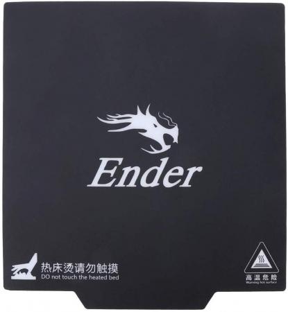

  2. Il prezzo e' allineato ma non trovo le spese di spedizione per un oggetto cosi' piccolo. Fra l'altro e' visualizzato un altro tipo di tappetino rispetto al mio, per lo meno con un'altro logo:
  3. Ho preso una Ender 3 Pro ad agosto. Questa versione e' corredata da piatto magnetico flessibile gia' installato. Dopo oltre 6 mesi di stampa, pur essendo ancora in buone condizioni generali, al centro ha un piccolo strappo. Volendo prenderne un altro ho dei dubbi a scegliere, in quanto un amico ne ha preso uno praticamente uguale al mio ma gli e' durato pochissimo. Non so se per sua incuria (era abituato al vetro e alla lacca) o perche' non e' proprio l'originale, ma l'ha rovinato. Come posso scegliere un tappetino con la sicurezza che sia uguale a quello che avevo? Vorrei comprare su Amazon, chiaramente, per sicurezza e velocita'. Esperienze personali? Aggiungo che l'originale, essendo arrivato gia' montato al bed, non presenta nessuna bolla o imperfezione. L'ho portato fino a 100° senza alcun problema, e' sempre stato perfetto sia sopra che sotto. Aderisce di tutto, dal PLA all'ASA senza mai usare lacca o altro. Mai usato nulla oltre al piatto. Al massimo il brim. Adesso leggo solo recensioni negative di gente che ha bolle, scarsa aderenza dopo 3-4 stampe, rigonfiamenti sulla superficie... Sono veramente confuso. Il mio ha questa forma:

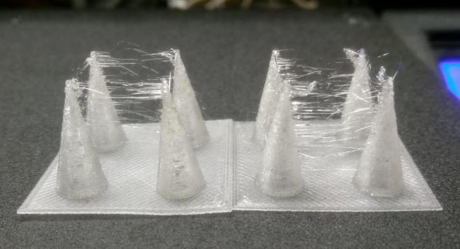

  9. Eccolo il compromesso. https://streamable.com/2xlq1 La stampa e' fatta a 0.1 layer, larghezza linea 100%, 215° e 8mm di ritrazione (che e' un'enormita' ma va fatto) con 30mm/s di velocita' di ritrazione. Velocita' di stampa di 60mm/s e 50mm/s per le pareti. Se vado piu' piano mi cola troppo: recupero il tempo perso con le ritrazioni. C'e' la lanuggine ma non c'e' piu' accumulo ne' sul nozzle ne' sul pezzo. Ottimo. Tutto sommato questo PETG e' molto robusto e pur non essendo al massimo della sua resa (225-230°) e' comunque durissimo da spezzare. Ne ho preso un sacco anche per questo motivo. Ancora una volta cmq questo forum mi ha aperto gli occhi su qualcosa, risolvendomi un problema.

  11. Di contro ho provato 220° e c'e' meno stringing che a 230°, ma da precedenti prove con una tempo tower ho visto che sotto i 225° diventa fragile. Dovrei trovare un compromesso.
  12. Non sono stato fortunato. 230° a sinistra, 245° a destra...

  15. Ha senso. Provo col PETG trasparente con cui ho avuto dei forti problemi di stringing e ti riporto.
  16. Quale test mi consigliate di eseguire, al volo? Intanto se non vi scandalizzate 🙂 vi posto il risultato di questo test. Non temete, sono un buono. https://streamable.com/o1p3p Le "piaghe" che si vedono sulla superficie non sono dovute al materiale o alla stampa ma alla scarsa risoluzione dell'oggetto, da me scalato oltre 1000 volte. Quindi si vede l'alias man mano che la curva prosegue.
  17. Step/mm o estrusione? Step/mm e' impossibile perche' quel pezzo e' cosi' complesso e con cosi' tanti incastri che se non fosse perfetto non entrerebbe, e senza giochi. Infatti col PLA entra da solo mentre con questo PETG devo solo rifilare e pulire i bordi dalle bave. Ma probabilmente intendi dire che esco grasso di estrusione: c'e' un test per verificarlo? Quale mi consigli?
  18. Ecco come viene fuori il pezzo: https://streamable.com/o6g5q Anzi... ho evitato i supporti che rendevano ostica la stampa. E questo e' il pezzo piu' semplice, perche' in cima poi diventa piu' lavorato e sicuramente nasceranno intoppi. Ho anche stampato aumentando a dismisura le pareti in modo che sia pieno al 100%, ma di "pareti". Notare che in basso c'e' un pezzo piu' scuro: a volte il "truciolo" di stringa che il nozzle si porta dietro rimane attaccato molto piu' a lungo e si cuoce, per poi depositarsi altrove. E se ti va di culo e' in un posto semplice, altrimenti... Vorrei far notare questo spezzone, messo al rallentatore: notare come (e quanto!) il nozzle "goccioli" mentre si sposta. https://streamable.com/vk0hv
  19. Sto stampando comunque uno stringing test al volo, prima coi miei soliti valori, poi provo coi tuoi. Le foto pero' le potro' mettere in tarda serata o domani. Anzi, visto che ho la camera, ecco il primo video coi miei valori (8mm-50mm/sec, 230°, ventola al minimo possibile e NO coasting): https://streamable.com/0x4k2 Quella lanuggine e' assolutamente sopportabile, si toglie col dito, ma il problema non e' quello. Il problema sorge quando stampo cose piu' articolate... cola dappertutto e si formano stalagmiti diagonali. E questo e' il video con 5mm-30mm/sec, 230°, ventola al minimo possibile e NO coasting): https://streamable.com/a2ig5 Come vedi... uguale. Domani faccio partire la stampa complessa di 7-8 ore coi tuoi valori, vediamo se risolvo.
  20. Domani dovro' far ripartire una stampa (7-8 ore) e faro' foto. La ventola l'ho provata sia al 100% che al 40%. 40% e' il minimo per poter partire, corrispondente al 100 della Ender in una scala da 0 a 255. Sotto 40% (o 100/255) la ventola non parte, essendo controllata in tensione. Infatti e' questo il problema... questo filamento cola da morire. E' un PETG trasparente, comunque.
  21. Coasting lo uso gia', ma e' servito a poco. Lo z-hop a fine layer non credo sia utile perche' il problema sorge proprio mentre stampa lo stesso layer (a meno che non ho capitio a cosa serve). 3.8mm di retrazione mi sambra pochino... solitamente arrivo a 4.5-5. 8mm l'ho messo proprio per vedere se migliorava qualcosa ma al massimo sono arrivato a 6mm. Cos'e' l'estrusione di pulitura? Si fa prima di stampare o durante? Lo slicer e' Cura. Provero' a diminuire la velocita' di retrazione, come li hai detto. Attenzione pero': il Basicfil e' PETG e non PET come viene erroneamente dichiarato.
  22. Tengo a dire che parlavo del BasicFil, ma dovrebbe essere "quasi" la stessa cosa. La mia stampante e' una Ender 3 Pro, quindi bowden. Non ho nessun tipo di problema col PLA che viene molto preciso e liscio, e nemmeno col PETG in generale se le forme sono lisce e non finemente lavorate. Se sono lavorate succede che il filamento, continuando a colare, forma strane stagmiti diagonali verso l'alto, frutto del residuo di una mancata o non sufficiente retrazione. La retrazione al momento e' 8mm a 50mm/sec. Se stampo per esempio le classiche due colonne di test per lo stringing non ho problemi, a parte qualche piccolo e infinitesimo filo che si toglie col dito. Il problema e' solo su pezzi molto lavorati. Immagina di stampare un classico labirinto: il motore dell'estrusore lavora avanti e indietro ma dall'ugello continua a uscire filamento che ad ogni strato si accumula sempre di piu' e sempre nello stesso punto. La temperatura di esercizio la tengo "bassa", da 225 a 230 ma le ho provate un po' tutte. Tengo a sottolineare che una forma squadrata, dove non c'e' retrazione, viene fuori benissimo.

  24. Ne ho un sacco e fila da morire: in che senso una velocita' di retrazione piu' bassa dovrebbe aiutare? Non dovrebbe essere il contrario? Posso chiederti maggiori informazioni sul tuo profilo di stampa? Velocita' ventola, temperature, etc... Se puo' servire, faccio alcuni pezzi meccanici che soltanto con questo filamento non si spaccano e non si consumano, al contrario di tanti altri filamenti. E' duro da morire e nella lavorazione con la lima produce una limatura finissima. Si fora e si filetta come l'alluminio, molto molto buono, ma soffre appunto dell'effetto mozzarella 🙂 Ah, per la cronaca, ne ho comprato un sacco e mezzo durante un periodo in cui era presente nel warehouse amazon a 4,5 euro al pezzo, assolutamente NUOVO, solo che non era garantito ne' il colore ne' il materiale ne' il peso! Ufficialmente era PETG 500g ma molto spesso di 4 rulle da 500g di PETG mi inviavano 2 rulle da 1kg di PETG e 2 di PLA da 500g... Ho riempito l'armadio di rulle a 4,5 euro! Nel peggiore dei casi ho risparmiato 10 euro, nel migliore anche 25 euro (il PETG trasparente da 1kg era 30 euro!). Il problema era una iniziale errata etichettatura che lo spacciava per filamento 2.80mm, quindi veniva spedito per tale e giustamente ritornato indietro, rietichettato e rivenduto su warehouse. Mi pento di averne preso troppo poco.
  25. Carsco
    PETG info
    Uso un'altra marca di PETG trasparente e ti assicuro che non verra' mai "trasparente". Il massimo della trasparenza ce l'hai con pareti diritte e sottili, ma senza riempimento. Se il tuo pezzo e' pieno di lavorazioni molto ravvicinate preparati alla delusione: il PETG fila molto e la roba interna e' meglio che rimanga "nascosta" e non trasparente 🙂 Se una colonna di supporto corre vicino ad una parete sta sicuro che la parete ti si rovina.
