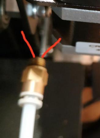

  12. @Killrob e' l'altro lato, ossia quello verso il motore non quello verso il tubo 🙂 Io non faccio altro che togliere lo scalino all'ingresso del filamento. Il filamento, in breve, trovera' un cono e non piu' un cilindro cavo con un certo spessore. Non so se e' chiaro. Certo, una foto puo' chiarire un po', ora provvedo.
  13. Puoi provare, se fissi il blocco su una buona morsa, a svasare con una punta di trapano da 8 o 10, con attenzione. Meglio ancora se un trapano a colonna. Da quel che ho capito tornerai a ringraziarmi 🙂 E' (era) un delirio cambiare filamento: a volte entrava a prima botta, a volte ci perdevo un sacco di tempo.
  14. Ti suggerisco una modifica che ho fatto qualche tempo fa: ho preso il pezzo di ottone che blocca il tubo (lato motore) e l'ho rifilato con uno svasatore per le teste delle viti. Questi svasatori servono a svasare un foro per far posto alla testa dell'eventuale vite, quindi con angolo piuttosto largo. Ho svasato fino a raggiungere il filetto eliminando tutta la parte piatta. Adesso non impazzisco piu' per inserire il filamento. Prima il filamento si bloccava sempre sulla faccia piatta di questo fermo di ottone e siccome non ho accesso alla parte posteriore della stampante (e' fissa quasi a muro) ogni volta era una tragedia. Adesso, comunque gli si presenti... entra.

  18. Ma, poi, non era una delle prime cose che ti avevano chiesto? 🙂 Un malfunzionamento di quel pezzo crea sottoestrusioni a go-go. Onestamente, sulla mia Ender non l'ho mai ne' misurato ne' regolato, e non sapevo nemmeno che non si regolasse. Ho spinto io all'errore chiedendo di regolare la molla di contrasto.
  19. Stai dicendo due cose in antitesi... o stringi il nozzle o spingi bene. Se spingi bene e poi stringi succede che il nozzle ti spinge e ti deforma il labbro appena tagliato del tubo. Se invece prima stringi e poi spingi MOLTO bene il tubo, non hai questo problema: per lo meno io faccio cosi'. E' chiaro che se prima stringi con la chiave il nozzle, poi lo liberi di MEZZO giro e poi spingi il tubo e' ancora meglio. Ma che sia mezzo giro.. Sempre meglio, comunque, che non spingere affatto bene il tubo perche si forma uno spazio non desiderato fra tubo e nozzle.
  20. La ruota godronata puo' sembrare consumata ma dubito che lo sia... Piuttosto: perche' non agisci sulla sua molla di contrasto? Magari e' solo quello... Il tubo io lo avrei accorciato un 3-4 centimetri, non un paio di millimetri. Magari e' deformato dentro e non lo vedi. Almeno un paio di volte potrai farlo, col tubo originale. Molti lo cambiano gia' da subito. Inoltre, quando hai rimesso il tubo, l'ugello era montato o no? Io solitamente lo faccio a ugello messo e gia' stretto, spingo il piu' possibile il tubo e poi stringo il fermo. Gi ugelli puoi pulirli a caldo tranquillamente, o con la tecnica di mettere un altro filamento tipo pet, farlo arrivare all'ugello mezzo sciolto e poi tirare di botto, in modo da tirarsi via i residui. Chiaramente col tubo staccato dal lato del motore.
  21. Se quel grumo si e' formato li, la benedizione del papa non basta 🙂 Se invece viene dall'hotend e te lo sei tirato fin li', allora e' "normale", ce l'ho anche io, ma mai cosi' lungo. Del resto, e' buona norma tirare fuori il filamento con l'hotend caldo, non appena tiepido. E' evidente comunque che c'e' qualcosa che non va, ma e' da vedere dove. Hai provato ad accorciare il tubo di qualche cm? Il tubo lo sai rimontare bene lato hotend? Spiega in 2 parole come operi. E poi, come ti hanno chiesto, la ruota godronata acchiappa bene il filamento?
