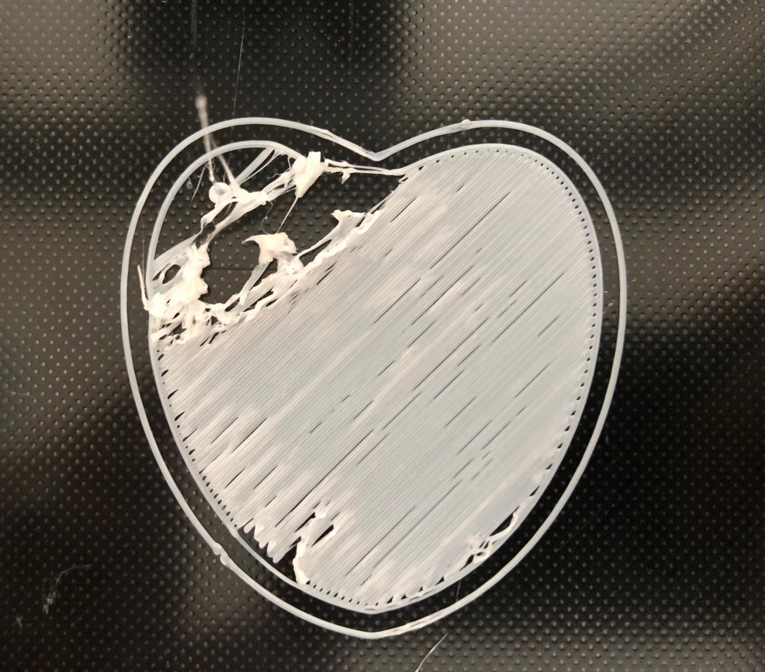

Obiettivi di esteel2000

  1. Alla fin fine ho reso la stampante e me la sono fatta sostituire... era evidentemente un problema di estrusore e anche aperto e manutenuto continuava ad avere questo problema. grazie a tutti per il supporto. steve
  2. buongiorno e grazie a tutti! sto facendo alcune prove e per ora non ci sono novità significative... mi è venuto però il dubbio che possa essere un problema di trascinamento del filamento... cosa ne pensate?
