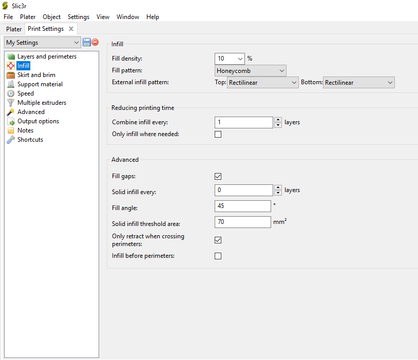

  2. nono, non voglio voglio nascondere l'infill il problema sono quei buchi che si vedono tra le diverse "righe". non riesco a fare foto dettagliate durante la stampa ma vedo proprio chiaramente che il primo strato di chiusura sprofonda tra i buchi dell'infill. è normale? per capire meglio carico l'immagine dello strato sotto, questo è venuto bene, è uniforme senza buchi qua e là.

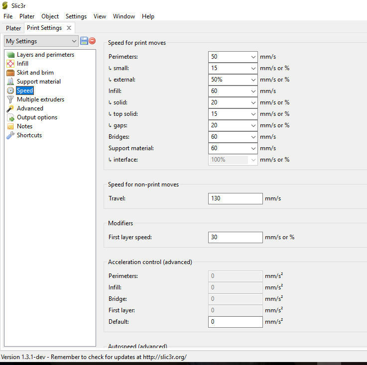

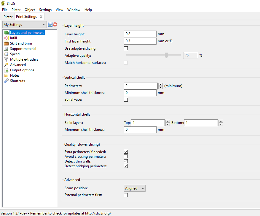

  3. ciao, sto calibrando un po' la stampante e devo dire che ho raggiunto un buon risultato complessivo, ma c'è un problema che non riesco a risolvere. lo strato superficiale è composto da due strati sovrapposti, quello sotto in un senso, quello sopra nel senso opposto. il problema è dopo aver fatto l'infill honeycomb, parte facendo il primo strato di chiusura ma procede ad un velocità troppo alta e i filamenti estrusi è come se si sciogliessero nei buchi dell'infill generando una superficie tutt'altro che omogenea. concluso il primo strato passa allo strato superficiale conclusivo e magicamente la velocità dell'estrusore si riduce drasticamente, verrebbe uno strato perfetto se non fosse disastroso quello appena sotto... avete suggerimenti? stampo PLA con temperatura di 200°C posto qualche foto per farvi capire il problema.
  4. 220 sono i gradi che ho impostato per provare l'estruzione, per stampare uso 210 per il primo layer e 200 per gli altri. non sapevo dovessi calibrare anche il flusso, adesso cerco e provo. la velocità è impostata su 40. il moltiplicatore di estrusione è impostato su 1. il filamento l'ho appena aperto, è nuovo. tirando le somme, ho indagato un po' cercando sul forum e, impostando i parametri come da te suggerito + allentando la vite che fissa la "rotella" guida del filo nell'estrusore sembrerebbe che il problema sia migliorato di molto, nell'ultima stampa ha estruso bene! GRazie per i preziosi consigli!

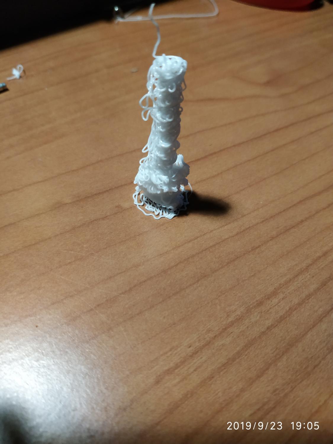

  10. speravo non fosse questa la problematica... va be pazienza, niente Sd Perfetto, correggo! la "torre" dovrebbe essere un cilindro 😂 corretto, l'ugello "galleggia" nel senso che lascia cadere il filamento sopra agli altri. ho tarato il piano con il classico foglio di carta, sentendo il leggero attrito che fa quando scorre, quindi la distanza dal piatto dovrebbe essere circa 1mm. dovrei quindi impostare l'altezza del layer di 1mm o non c'entra nulla? cosa devo modificare per non far galleggiare l'ugello? Il firmware è dedicato a questo modello di stampante, l'ho scaricato dal sito geeentech.
  11. ciao a tutti, ho appena acquistato la mia prima stampante geeetech i3 pro w, ugello da 0.3mm, filamento in PLA da 1.75mm. l'ho montata, ho scaricato il firmware ed ho usato arduino 1.0.6 per caricarlo. qui nascono i primi problemi... ammetto che durante il montaggio ho invertito i fili che collegano Sd ed lcd alla "scheda madre". dopo questo mio errore, se lascio collegato il cavo della sd la stampante si blocca e non fa piu' nulla, se lo disconnetto funziona senza problemi tranne la rotellina dello schermo, quella la premo ma non succede assolutamente nulla. a qualcuno è capitata una cosa simile? ma a parte questo problema per me di poca importanza (dato che uso un pc dedicato alla stampante) ho dei seri problemi di estruzione. quando avvio la stampa di qualsiasi oggetto (stampo con il programma repetier), prima che il materiale cominci a depositarsi sul piano la stampante ha già fatto il perimetro (senza depositare alcunché sulla base). questo problema si ripercuote durante tutta la stampa, soprattutto nei passaggi dove la stampante aumenta la velocità o dove ci sono dei cerchi da fare, sembra quasi che l'estrusione del materiale non riesca a stare al passo con i movimenti della stampa. uso una temperatura di 210° per il filamento e 50° per il piatto. ho provato a cambiare un po' le impostazioni si stampa ma non sono riuscito a risolvere il problema, qualche buon anima sarebbe in grado di aiutarmi? ☹️ allego screen delle impostazioni di stampa e la foto di quello che dovrebbe essere un cilindro stampato
