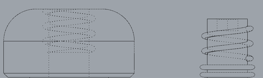

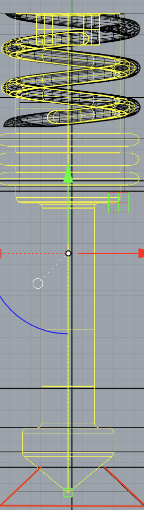

  1. Ciao Whitedavil L'idea è che il grano vada a ocludere un tronco cono (nel file si vede a gradi linee quello che ho descritto) Pensate che il grano in battuta possa avere una buona aderenza e resistenza alla torsione anche se il materiale di stampa è o stesso? (si sta parlando di un prototipo per valutare la funzionalità del sistema non deve avere caratteristiche perfette)
  2. Buongiorno a tutti Sto stampando un prototipo utilizzando una stampante SLS ed utilizzando come materiale il HDPE. Un secondo prototipo che è un grano (vite) dovrebbe andare ad inserirsi all'interno del modello stampato in HDPE; un'amico mi ha consigliato il LDPE ma non è un materiale disponibile per la stampa con SLS. Qualcuno saprebbe consigliarmi un materiale ed un metodo di stampa che mi permetta di stampare un grano che si alloggi nel mio prototipo stampato in HDPE. In allegato il prototipo nel dettaglio (Il grano ha un raggio di 14mm ed una lunghezza di 10mm) Avete qualche consiglio? Grazie STL
