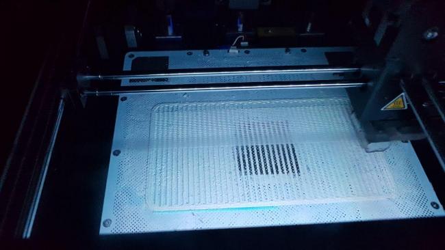

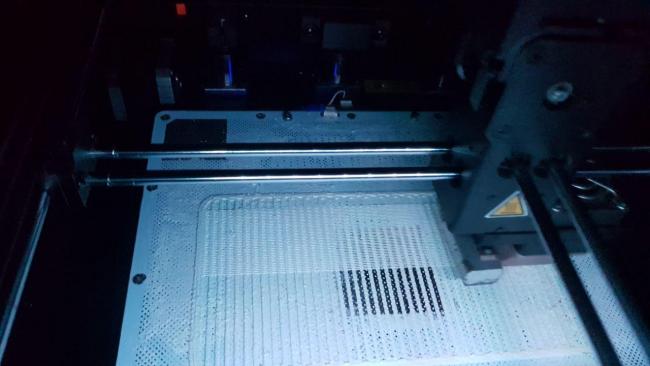

    2

  1. Per quanto riguarda la temperatura sono ben oltre lo standard massimo consigliato per il FABBRIX, mi sembra strano doverla aumentare ancora di più, ma proverò a farlo. La calibratura, prima della stampa, mi ha dato tutti 0 tranne che nei due angoli: in alto a detra -1 e in basso a sinistra 1. L'ugello fino a due giorni fa è stato nell'acetone per 32 ore.
