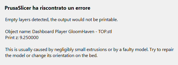

  1. Grazie mille. Pensandoci ho tolto delle scritte in un punto, perché quando facevo la fusione mi deformava il pezzo. Sicuramente è successa la stessa cosa qua, ma non si vedeva al mio occhio inesperto. Cercheró di correggere il problema su freecad. Grazie.
  2. Buonasera a tutti. Di recente ho creato su freecad (sono alle primissime armi), una dashboard player per un gioco di ruolo da tavola. Con la modellazione tutto bene, sono riuscito a fare quello che volevo, ma quando esporto il file e lo carico su PrusaSlicer, mi da questo errore. Qualcuno ha idea del perchè? Ho provato anche a caricarlo con Cura, ed effettivamente riesce a trasformalo in gcode, ma avviando la stampa, dopo che crea tutta la base, non stampa il riempimento. Grazie anticipatamente per l'aiuto. Dashboard Player GloomHaven - TOP.stl

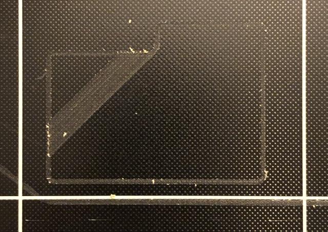

  8. In realtà mi sono fatto una cultura sia con le guide di questo sito che quelle di help3d (per quello uso come slicer il prusaSlicer). Sicuro sono ancora un ignorante in materia. Quello che mi ha lasciato perplesso è che da sabato sera a domenica sera sembra si sia persa le impostazioni. Avevo fatto già diverse calibrazioni, seguendo appunto i video di help3d. Comunque aspetto la risposta dell’assistenza, vediamo cosa diranno loro. Una cosa non capisco e non ho trovato una foto o un video che lo spieghi bene. Quando devono essere “spesse” le “linee” del primo layer? Basta un filo sottile o deve comunque esserci un minimo di spessore?

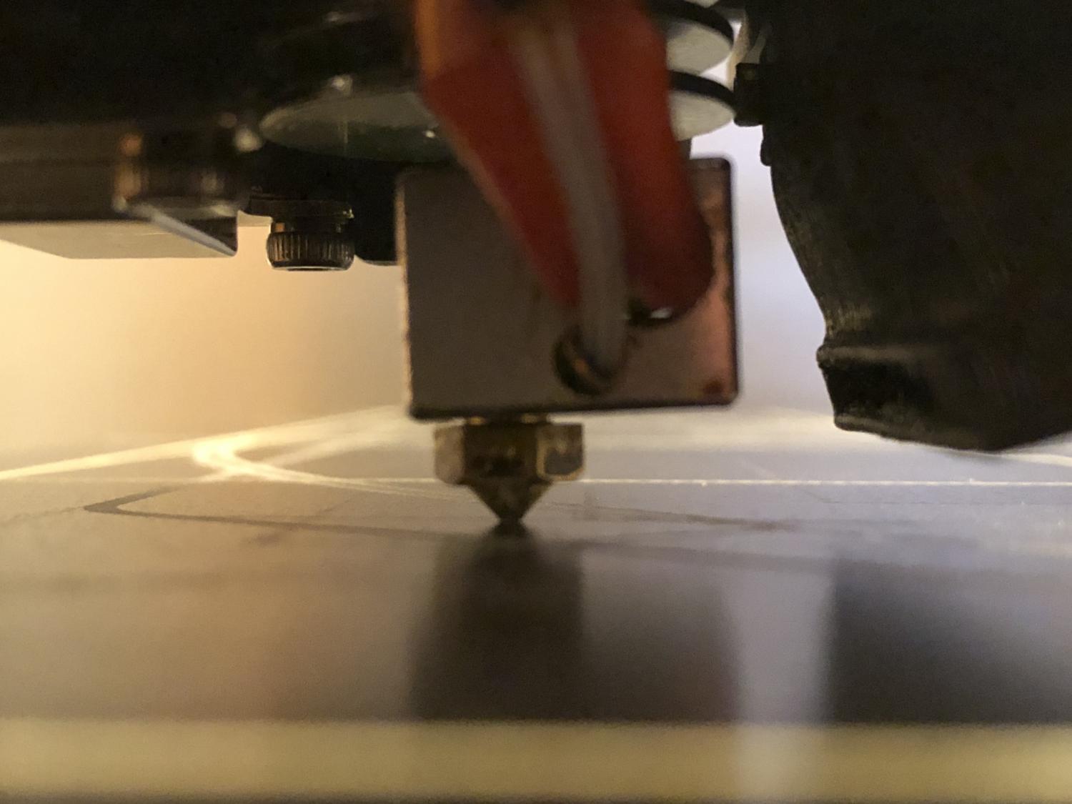

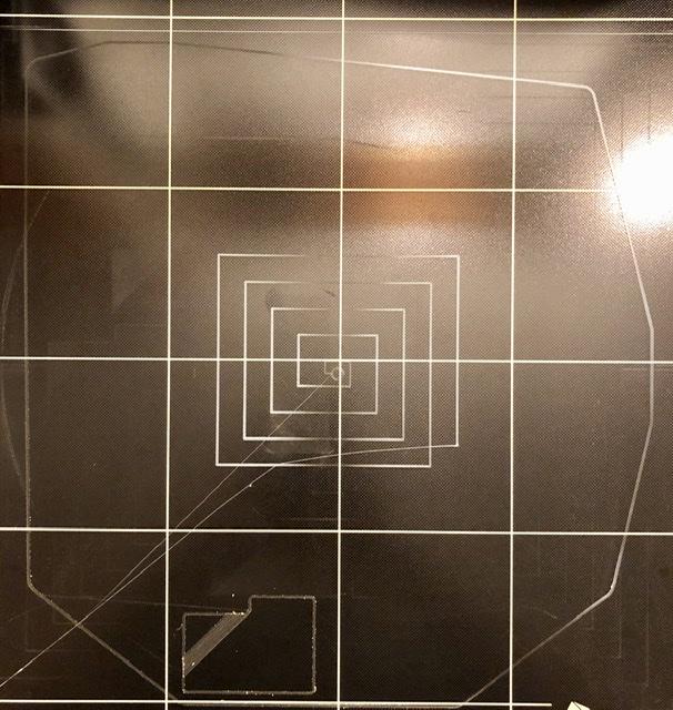

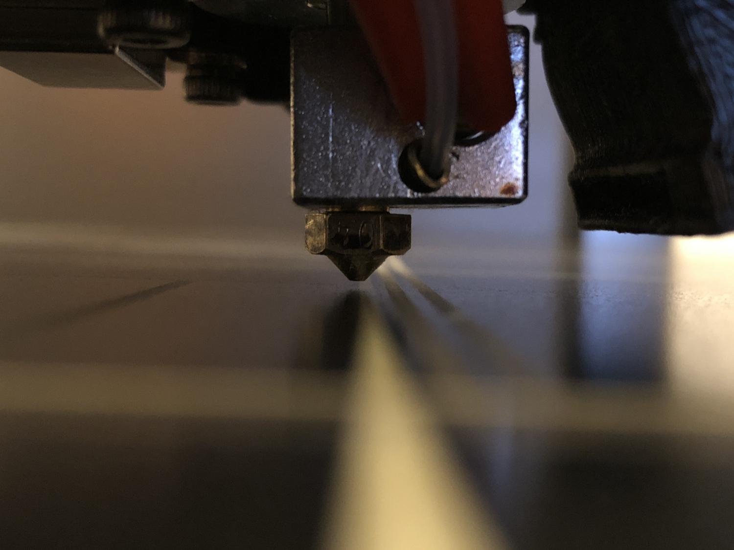

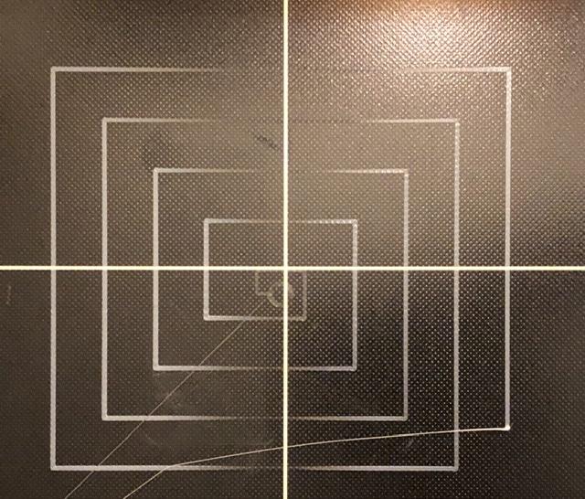

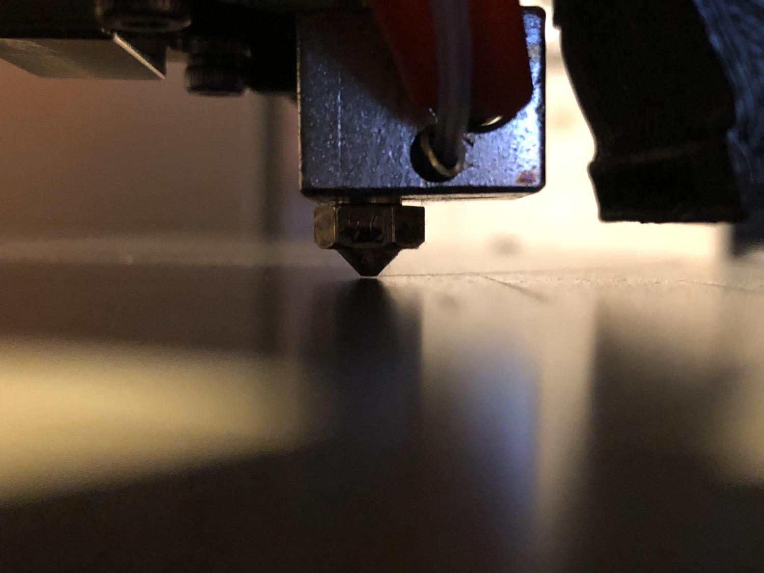

  11. Sono tornato a casa e visto che sono disperato ho fatto un reset factory della Chiron. Ho provato a rieseguire il livellamento manuale come consigliato dalle istruzioni, ma a me sembra che il piatto sia proprio curvo nella parte centrale. Per quanto io sistemi i 4 punti all’esterno, quando muovo l’estrusore a mano, si nota proprio ad occhio che nella parte centrale di tutto il piatto si allontana di poco meno di 1 mm. Secondo voi? (la foto con la linea in mezzo è la parte centrale del piatto)
  12. Dimenticavo. Non so se può essere utile, per stampare sto usando Prusa slicer (Ultima a versione) configurato da me e recuperando le impostazioni da Cura che riconosce in automatico la stampante.
  13. [RISOLUZIONE] Dopo diversi test fatti con l’assistenza, hanno deciso di mandarmi un letto nuovo. Ora il letto non è più imbarcato al centro e riesco a stampare correttamente. Grazie per l’aiuto a tutti. [RISOLUZIONE] Buongiorno a tutti. Nuovissimo sul forum (mi sono iscritto e presentato ieri, ma vi leggo da un po’), sono già qua a chiedere consiglio. Premessa: scusate se sarò prolisso, ma voglio cercare di dare bene il piano della situazione. Come da titolo, ho comprato da poco meno di una settimana una Chiron. Per iniziare ad usarla ho seguito sia le istruzioni fornite, che guardato in rete dei video. Sono partito con il livellamento manuale del piano, quindi figlio di carta e rotelle sotto l’ultrabase. Già dalla prima stampa che ho fatto per testare il livellamento, mi sono accorto che non era perfetto, ma ho pensato fosse anche dovuto dalla mia inesperienza e dal fatto che il piatto è molto grande e solo quattro rotelle non potessero regolare al meglio questo grande piano. Sono passato quindi a quello automatico con la sonda fornita. Qui mi sono accorto (come ho letto in un altro post riferito alla Chiron) che l’ipotetico centro del piatto (ha una griglia disegnata sopra) non fosse perfetto, ma non ho voluto dargli troppo peso. Gli ho fatto finire l’auto livellamento e ho provato a stampare il solito “centro” di test fornito nella SD. E anche qua come livellamento non c’eravamo. Il nozzle rimaneva almeno 3 mm di distanza del piatto su tutti i punti. Così seguendo le istruzioni ho iniziato a fare la calibrazione avanzata punto punto (25 da firmware) fino ad ottenere un risultato diciamo decente. Ho iniziato così a stampare, anche se non ero soddisfatto della calibrazione (la curiosità di provare era più forte della mia pignoleria). Comunque ho stampo per alcuni giorni, ma con una qualità non proprio top, più che altro per usare il pla che mi era stato fornito con la stampante. Tutto questo fino a sabato mattina, quando ho voluto rifare il livellamento del piano (ricordo che il piano non è mai stato livellato bene). Così ho stretto tutte le quattro viti in modo da partire da zero e poi ho fatto un autolivellamento. Non contento, tramite il il menù avanzato ho livellato tutti i 25 punti con il foglio di carta. Punto per punto spostavo l’estrusore dal pannello e poi procedevo a livellarlo. Contento del lavoro svolto ho rifatto il test per vede se il primo layer veniva bene su tutto il piatto...e sorpresa, era un disastro. Nonostante il livellamento sia stato fatto bene, in fase di stampa sembra che non lo consideri. Alla prima stampa i bordi più esterni ai lati erano quasi trasparenti per la troppa pressione del nozzle (infatti il filamento faceva dei tac mentre cercava di stampare), nella linea verticale che divide il piatto a metà le linee erano troppo sottili, come se il nozzle fosse troppo alto. L’unica parte decente, era il centro del piatto, dove stampava un primo layer ne troppo spesso ne troppo sottile. Non ho ancora scritto all’assistenza, ma secondo voi, quale potrebbe essere il problema? Tra l’altro sabato dopo che ho finito il livellamento e stampato un paio di cubi, ho spento tutto fino a ieri sera. Quando l’ho riaccesa per stampare una cosa che occupava tutto il piatto, ha iniziato a stampare malissimo il primo layer(schiacciatissimo), come se avesse perso la calibrazione che avevo fatto sabato (allego le foto). E questa mattina mi sono accorto che ha stampante spenta, ogni tot il display lampeggia. =_= Pareri, consigli, aiutoooo. Stampante con grossi problemi hw e sw o sono io che non sono in grado di usarla? Grazie anticipatamente a tutti e scusate ancora le troppe parole. Buona giornata.
