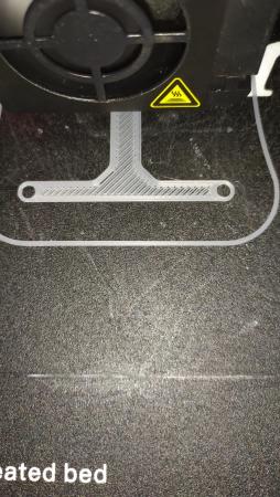

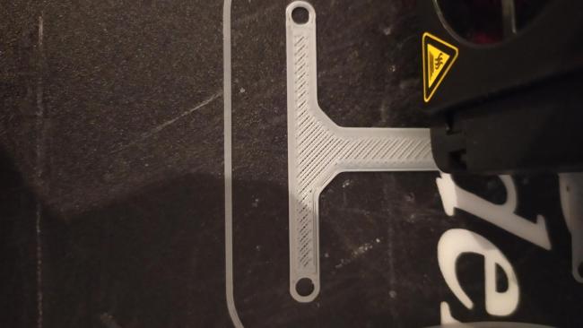

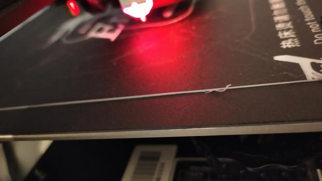

Ripristinando la questione biposto una foto del primo layer e una del secondo. A me pare che il primo layer sia troppo alto dal piatto giusto? Tenendo conto che il mio piatto su Ender 3 e un po' gobbo al centro e che il bltouch fa solo 6 rilevamenti e non 9 secondo voi abbasso ancora offset della probe? Anche se andando in home e poi scendendo sono perfetto, ballerà forse un 0.01. Nel caso volessi intervenire e mettere 9 punti c'è un modo semplice invece di riconfigurare il fw visto che avevo trovato una prefetto che e perfetto fino ad ora? Vorrei intervenire solo per modificare i punti di rilevamento Edit: vi allego anche la foto della prima linea che estrude così capite magari meglio se forse e da abbassare di poco Grazie
