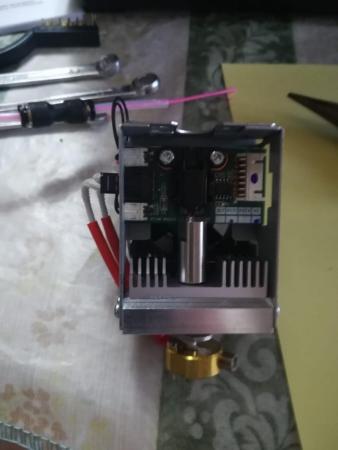

  6. Il tipo di filamento è ABS, ovvero quello che mi hanno dato in dotazione, ora faccio copia e incolla del mio post precedente. Comunque ho provato a preriscaldarlo e spingere con un altro filamento ma niente, il problema che non usciva cosi dopo aver contattato l'assistenza ho smontato l'estrusore e ho visto che il filo si era piegato ed era rimasto sciolto all'interno. Siccome sono entrato da poco nel mondo della stampante 3d potresti gentilmente spiegarmi cosa intendi per dentro la gola? Nozzle è l'ugello giusto?

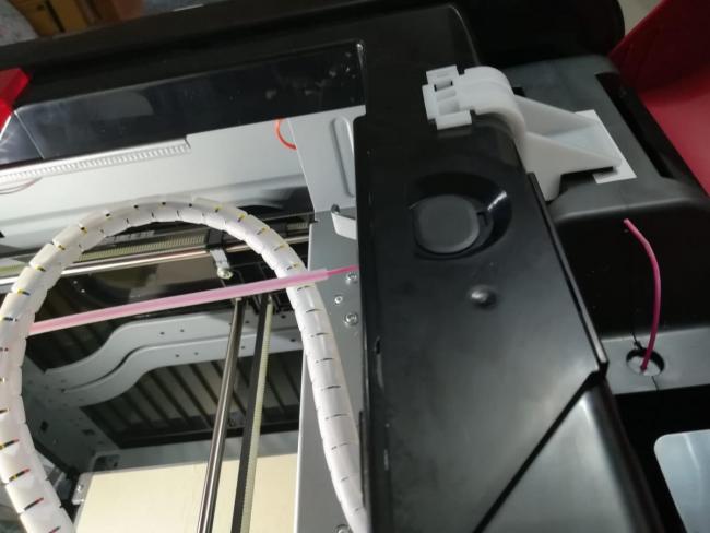

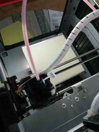

  7. Salve a tutti come ho già scritto in precedenza mi è rimasto bloccato il filamento dentro l'estrusore, l'ho smontato e una parte piccola del filamento è incastrata, ho provato a riscaldarlo ma niente pure la l'ugello ma nulla. Come posso liberarlo?

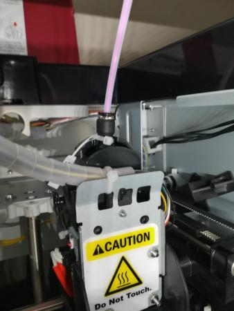

  8. Il blocca tubo come si può togliere visto che la parte tra il connettore e l'estrusore che ci stacca c'è un altro tubo e il filamento blocca tutto. Il connettore superiore è stretto con una fascetta, c'è un etichetta dove dice "non rimuovere". Per caso rimuovendo sta fascetta si libera il tubo sottostante tra il connettore e l'estrusore? Mi sai dare qualche suggerimento? Grazie

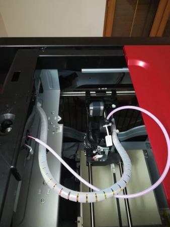

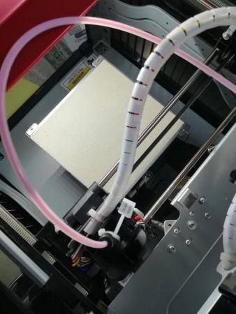

  9. Salve a tutti, ho aquistato da 9 giorni una da vinci 1.0 pro e dopo aver effettuato regolarmente la prova di stampa, si è verificato un blocco del filamento all'interno dell'estrusore, non esegue la stampa, ne' lo scarico del filamento. Ho effettuato,come da istruzioni, più volte il riscaldamento da pulizia ugello e scarico. Il filamento non riuscendo a ritornare indietro si è rotto nella parte del motore di avvolgimento rimanendo bloccato probabilmente tra l'estrusore e il motore (si vede nel tubicino bianco), come posso procedere per rimuoverlo?
