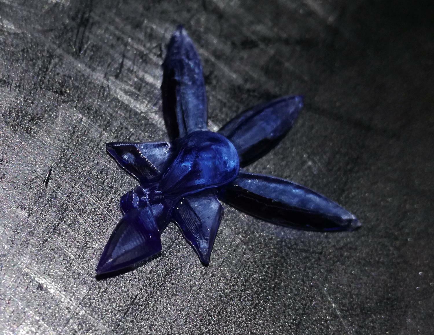

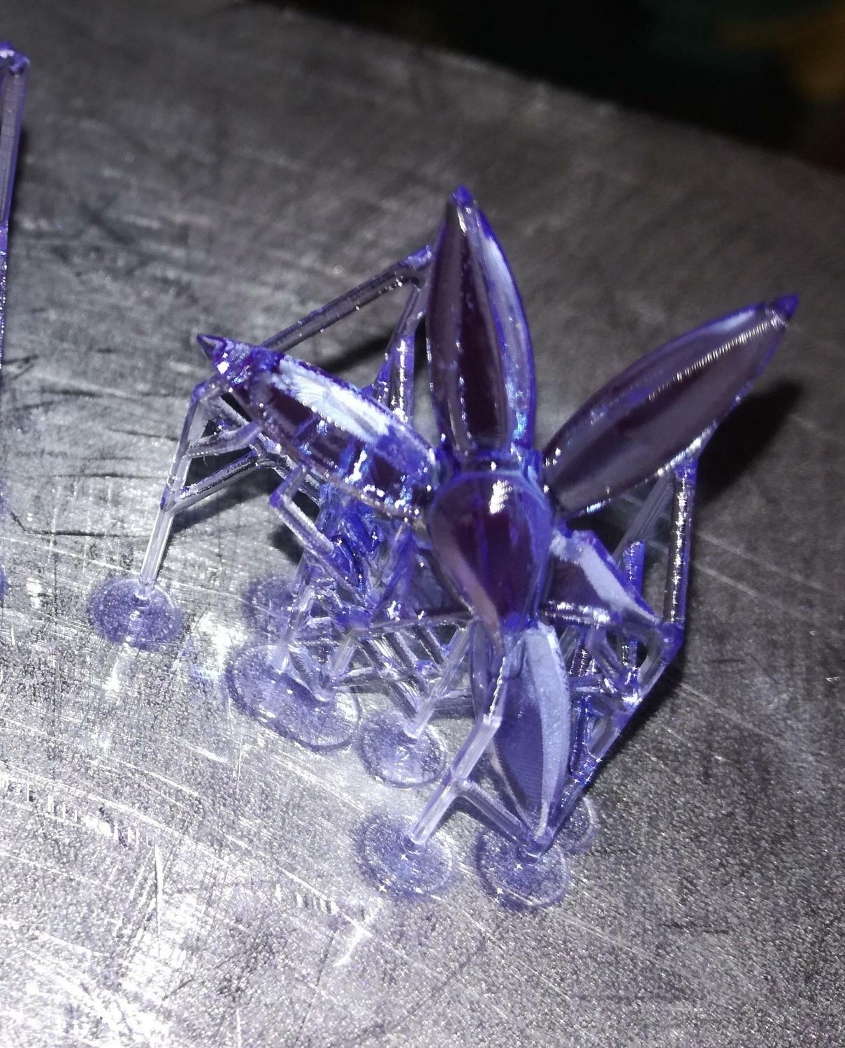

  1. Diciamo meglio, adesso solo due su 12 e sempre nella stessa posizione. Adesso provo ad ingrandire la testa dei supporti vediamo cosa succede

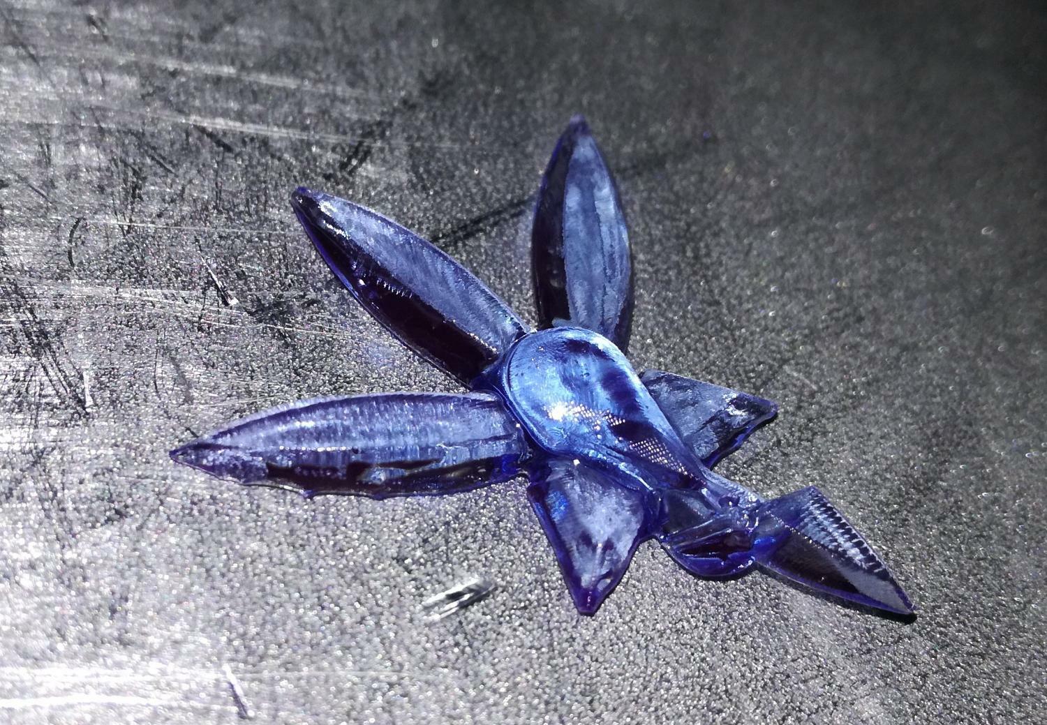

  2. Buongiorno Grazie mille per le prime risposte. Il fep è nuovo e il livellamento è in ordine. Il problema è che non le fallisce tutte. Nella prima foto il pezzo è stampato perfetto. Come dicevo ne fallisce circa sempre la metà in posizioni diverse. Uso Chitubox e ho provato a modificare il tempi di esposizione ma i risultati sono sempre gli stessi. I due link inseriti da dnasini li avevo già visti. Risultano nessuno Adesso sto provando con un numero di supporti maggiore. Vediamo cosa succede. Grazie ancora a tutti
  3. Buongiorno Ho un problema di stampa con la mia Elegoo Saturn. Come si può vedere dalle foto allegate alcuni particolari vengono stampati male. La punta inferiore appare disassata. Sul piatto ci sono 20 pezzi, normalmente ne fallisce circa la metà, sempre in posizioni differenti, direi a caso. La resina è la Elegoo washable clear-blu. Ho provato a cambiare alcuni parametri, ma il risultato è sempre lo stesso. Ho provato orientamenti vari, stesso risultato. Al lavoro abbiamo una Formlabs Form 2 e debbo dire, non fallisce un colpo. Qualcuno ha qualche suggerimento ? Grazie mille. Fabio
