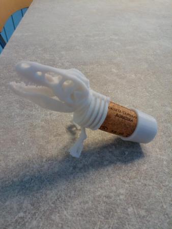

  11. Allora: quello di destra è la 1° prova.. Il dinosauro la 2°
  12. RISOLTO E PRIMO PEZZO STAMPATO CON SUCCESSO! GRAZIE A TUTTI PER LA DISPONIBILITA' E LA PAZIENZA..SOPRATTUTTO MARCOTTT
