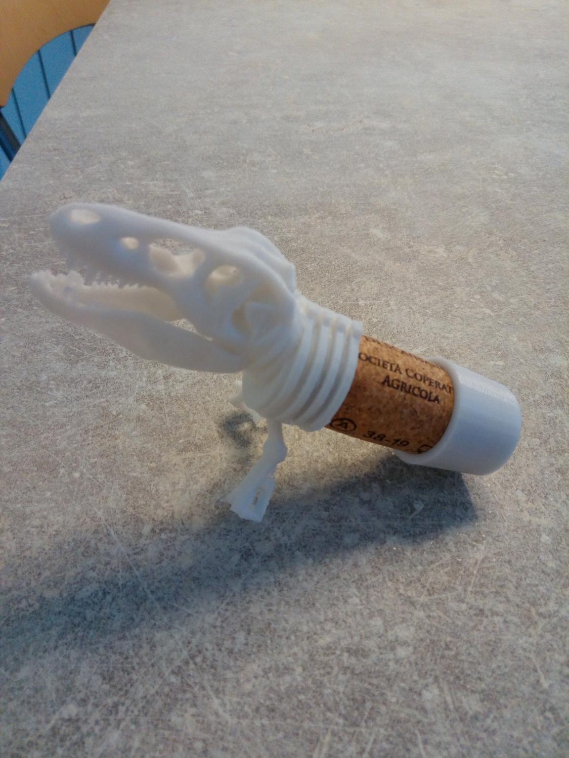

RISOLTO E PRIMO PEZZO STAMPATO CON SUCCESSO! GRAZIE A TUTTI PER LA DISPONIBILITA' E LA PAZIENZA..SOPRATTUTTO MARCOTTT -
