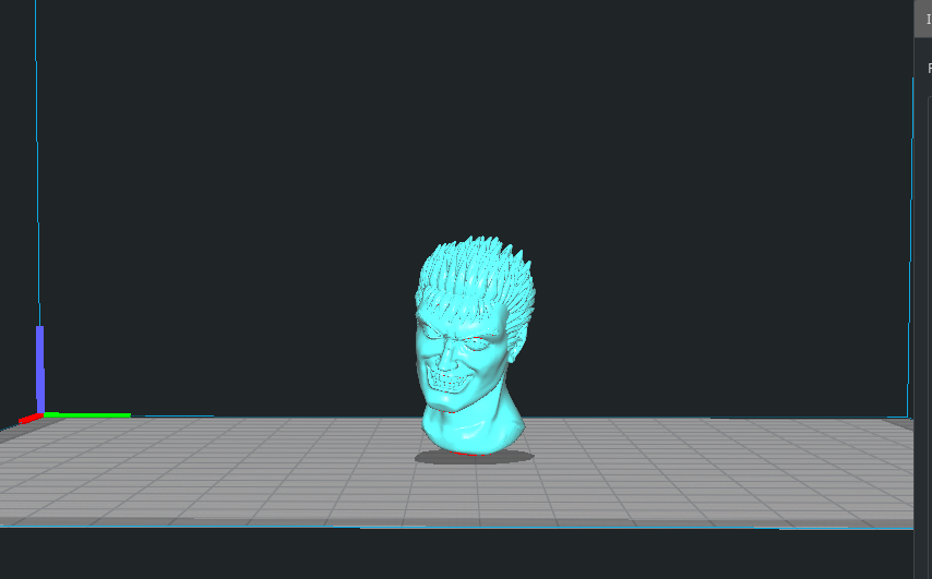

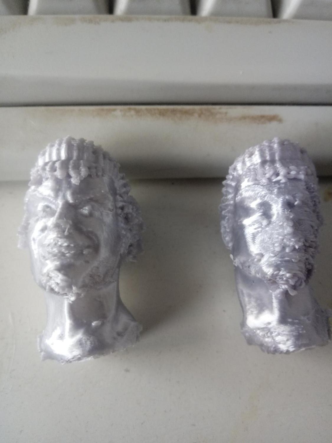

  3. Sto riscontrando sempre più spesso problemi di qualità sui layer inferiori, quelli che "guardano" il piatto della stampante. In foto, ad esempio, nella testa di Guts di sinistra, si nota il mento (stampata in modo "naturale", collo in basso e capelli in alto) mentre in quella di destra si nota il lato destro (che guardava appunto il piatto nella stampa, come si vede dalla seconda foto, schermata relativa su cura) rovinato. Ho provato a cambiare fan duct, mettendone uno che mi sembra più efficiente. Ho provato a modificare la velocità di stampa Ho provato a modificare il flusso Ho provato ad aumentare i layer inferiori... Cosa mi consigliate?
