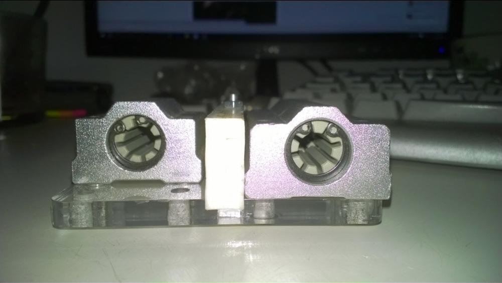

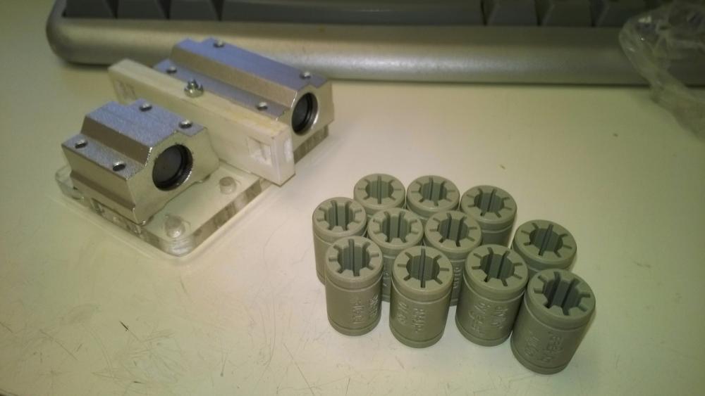

troppo tardi ...già ordinati...nel frattempo ho controllato nella cassetta della posta e ho visto due pacchi....in uno c'erano i cuscinetti (ordinati ieri, già arrivati). Li ho montati poco fa e ho fatto una prova...è molto piu fluida la macchina! Li tengo un po' montati e se lavora male ritorno agli Lm8uu, anche se li odio perchè sono diventati tutti rigidi. A proposito...con i cuscinetti della igus, bisogna lubrificarle lo stesso le barre? perchè ho visto che girano cosi anche a barra non oliata. -

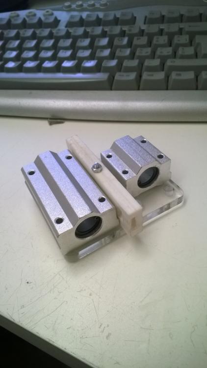

ciaooo....finalmente ho un po' di tempo da dedicare alla mia prusina, Ho aggiunto il cuscinetto lungo all' X carriage come consigliato da Superzeus e sto aspettando che arrivino i cuscinetti della igus. -

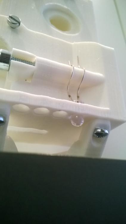

è tutto un po' complicato perchè come ti dissi tempo fa ho anche il problema del cubetto dell'hotend che è troppo grosso, poi ho il finecorsa ottico e infine l'ABL con il servo. Mi sa che lo devo rifare per forza. Per fortuna che sono riuscito a rifare un pezzo dell'asse X che mi ha velocizzato di molto la stampa! -

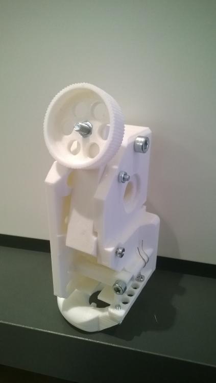

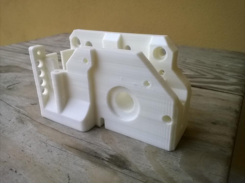

Anch'io dovrò pensare di portare l'asse y a 4 cuscinetti. Comunque Ecco il pezzo importante del tuo supermegaestrusore. Oggi faccio i pezzi restanti Stay tuned -

io tempo di fare tutti i pezzi e lo monto! :) -

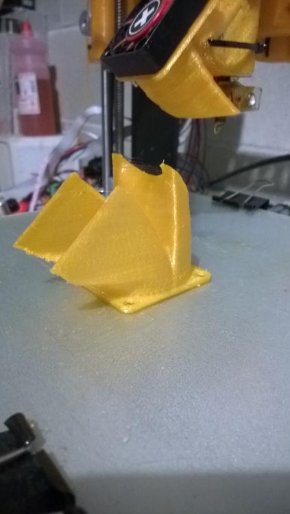

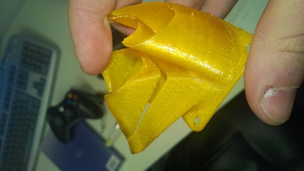

Ho ristampato il pezzo, delaminazione risolta. Era la temperatura troppo bassa. Ora è bello solido -

Marlinkimbra eccezionale. Unica cosa ho riscontrato un problema nel fare questo pezzo. Credo che riguardi la temperatura troppo bassa, da quando ho messo la ventola diretta sul nozzle non si saldano i layers. A che temperatura stampate voi di solito? -

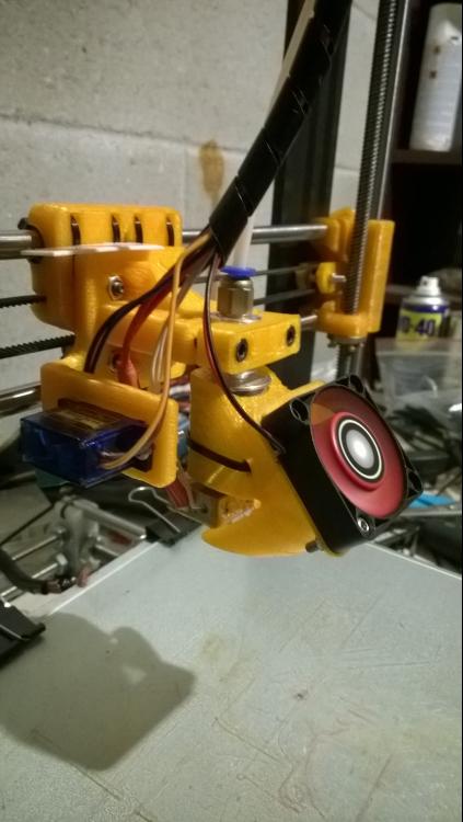

Sono riuscito a caricare il Marlinkimbra senza troppe difficoltà...ho dovuto soltanto invertire la logica dei finecorsa x e y, configurare il servo e Auto bed leveling. Niente male per un firmware ready to use. Gran parte del lavoro già l'avevo fatto con il configuratore. Piccolo problemino: Ho attivato il Z safe homing ma non so per quale motivo quando faccio l'homing con G28 e ABL con G29 mi compare l'avviso Home X/Y before. E' molto strano perchè questo avviso dovrebbe comparire se uno non dà il comando per l'homing. E' già successo a qualcuno? Sapete come risolvere? O faccio che disattivarlo proprio? -
