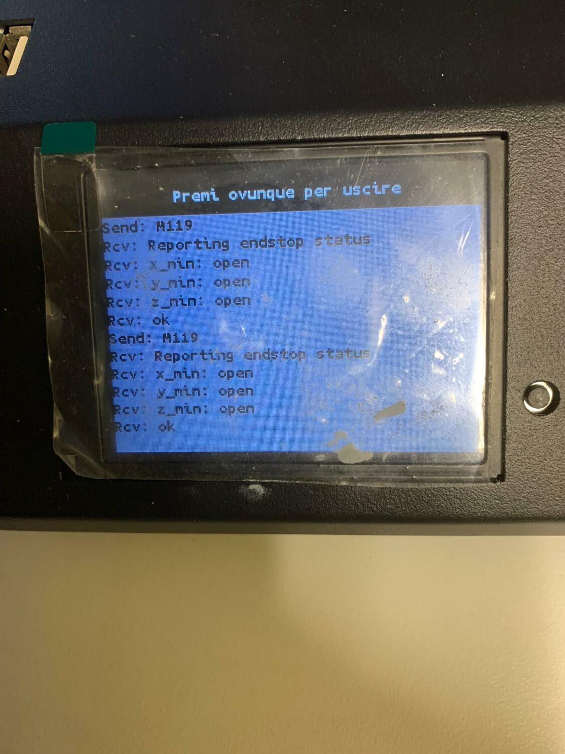

  1. no non li ho invertiti... tra l'altro lo faceva anche prima di aggiornare il firmware e la situazione è rimasta invariata
  2. Ciao ho verificato il funzionamento gli end-stop direttamente dal TFT della stampante con il comando M119 e funzionano sono in Open. Ho fatto la prova mettendo un lama di metallo davanti ai sensori e ripetendo il comando M119 e mi da Triggered. Quindi non sono loro il problema.
  3. Si magari mi son spiegato male ma il senso è proprio quello. Quando premo il tasto Home i motori tornano a casa ma non riconoscono i fine corsa cioè il motore continua a spingere non riconoscendo i finecorsa. Questo problema lo prima con il firmware vecchio e quindi anche per questo fatto l'aggiornamento di Marlin. Intervenire sul firmware non penso sia cosa mia...non saprei da dove cominciare.
  4. scusate mi correggo: la corsa dell'estrusore sull'asse X non si interrompe anche se il led rosso dell'end stop si accende.
  5. Buonasera, purtroppo da allora ho dovuto interrompere la discussione per motivi di salute che mi hanno afflitto fino a pochi giorni addietro. Ho ripreso il problema sulla stampante X1 che avevo abbandonato. Finalmente oggi ho scoperto che il flat di connessione all'asse X era andato e l'ho sostituito con uno nuovo. Sono riuscito anche ad aggiornare il software del TFT e della MKS. Adesso il motore dell'asse X funziona ma non si blocca a fine corsa continuando ad oltranza tanto da dover spegnere tutto per evitare danni. Ho provato a testare l'hot end avvicinando un cacciavite e si accende il led rosso interrompendo la corsa. Ne avevo comprato uno di ricambio ma è per l'asse Y e non monta perché i connettori sono diversi. Secondo voi il problema è il sensore oppure da ricercare altrove? Grazie. Saluti.

  11. Buonasera, vi aggiorno perché ho appena smontato il pannello inferiore della stampante per accedere alla scheda madre di cui posto una foto. Appurato che i driver sono intercambiabili ho provato a spostare X su Y e viceversa. Riaccesa la stampante il risultato è che l'asse X continua a non funzionare mentre gli altri si. Unico cambiamento è che in modalità Move va in kill called premendo il tasto Y mentre prima lo faceva col tasto X. Ho colto l'occasione smontando l'estrusore sostituendo la leva in plastica lesionata con una in metallo e controllato tutto il resto. Funziona bene va in temperatura il nozzle e le ventole accendono. Però rimane piantato Non mi viene in mente altro al momento da fare però ho visto questo ricambio di fine corsa asse X ma non so dove sia installato. Grazie anticipatamente per i suggerimenti graditissimi.

  15. Buonasera a tutti. Il mio primo post lo apro a seguito del problema riscontrato, ormai da alcuni giorni, alla mia Artillery X1. Non sono riuscito al momento ad individuare con ricerche in rete la causa del problema e spero che qualcuno di voi mi aiuti nella risoluzione. Dopo un paio di anni di utilizzo appunto senza grossi problemi mi ritrovo a non poter far funzionare la stampante. Alcuni giorni addietro in fase di inizio stampa (raggiungimento temperature ecc.) l'asse X ha cominciato a bloccarsi e fare rumore per poi piantarsi. Il messaggio apparso è quello del titolo. Ricorrente per quanto ho avuto modo di leggere nei vari post e anche in questo forum ma il problema può essere di varia natura. Le verifiche/sostituzioni effettuate sono state queste: - sostituzione cavi flat asse X - sostituzione motore - sostituzione cinghia dentata Non ho risolto nulla. Dal pannello in modalità Move tutto funziona ma appena si tocca l'asse X la stampante va in kill. Non ho sostituito il fine corsa dell'asse X potrebbe essere questo il problema? Grazie a tutti buona serata
