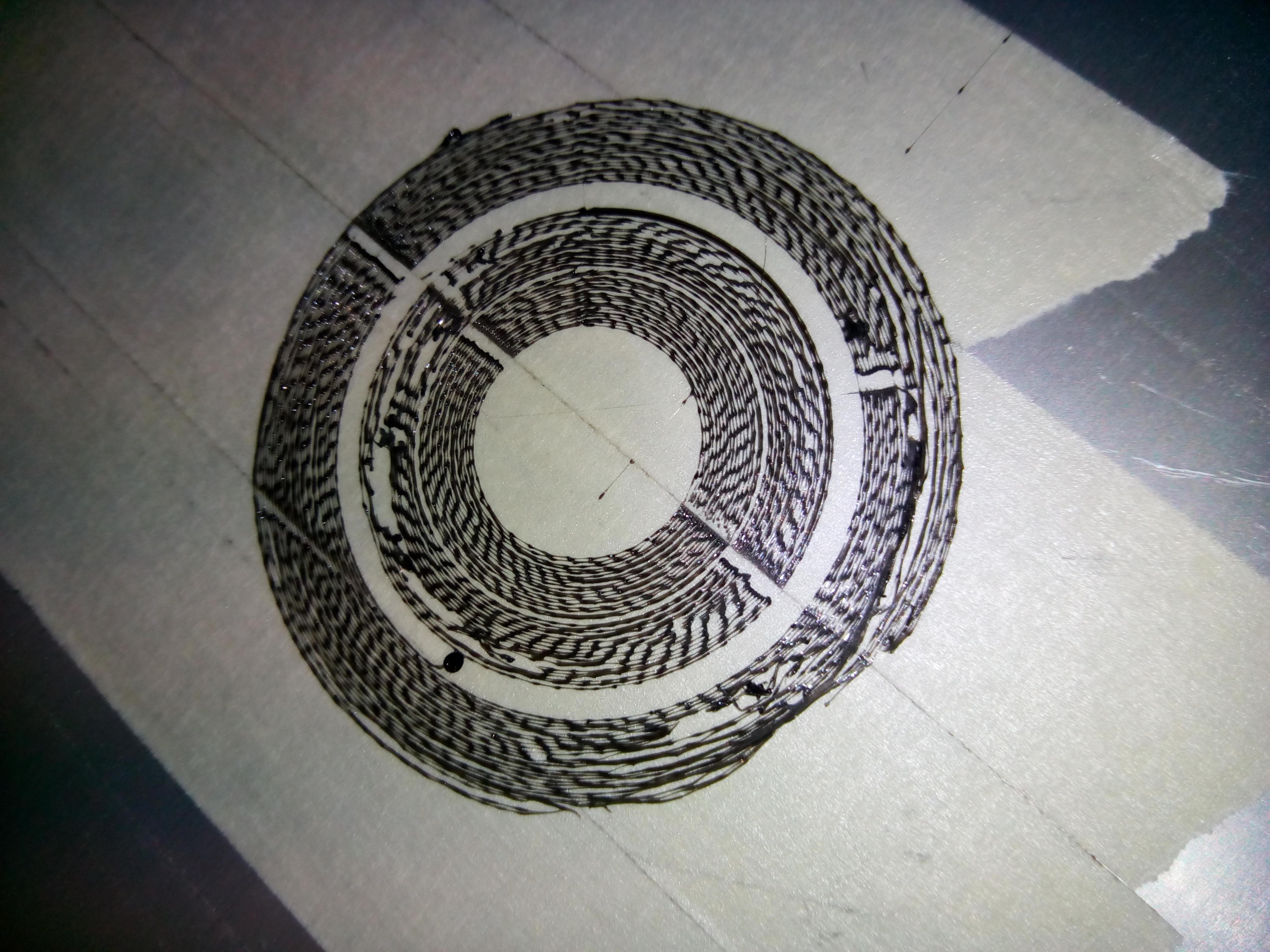

  2. Ciao a tutti, scusa il ritardo ma la stampante ce l'ho al lavoro e solo oggi ho provato. Niente da fare....anche con spessore linea iniziale a 120% viene sempre ad "effetto zebra". Mi incuriosisce molto la regolarità dell' imperfezione. Sospetto ingranaggio che estrude rovinato. Se non avete altro da consigliarmi procedo allo smontaggio. Grazie a tutti per il supporto.

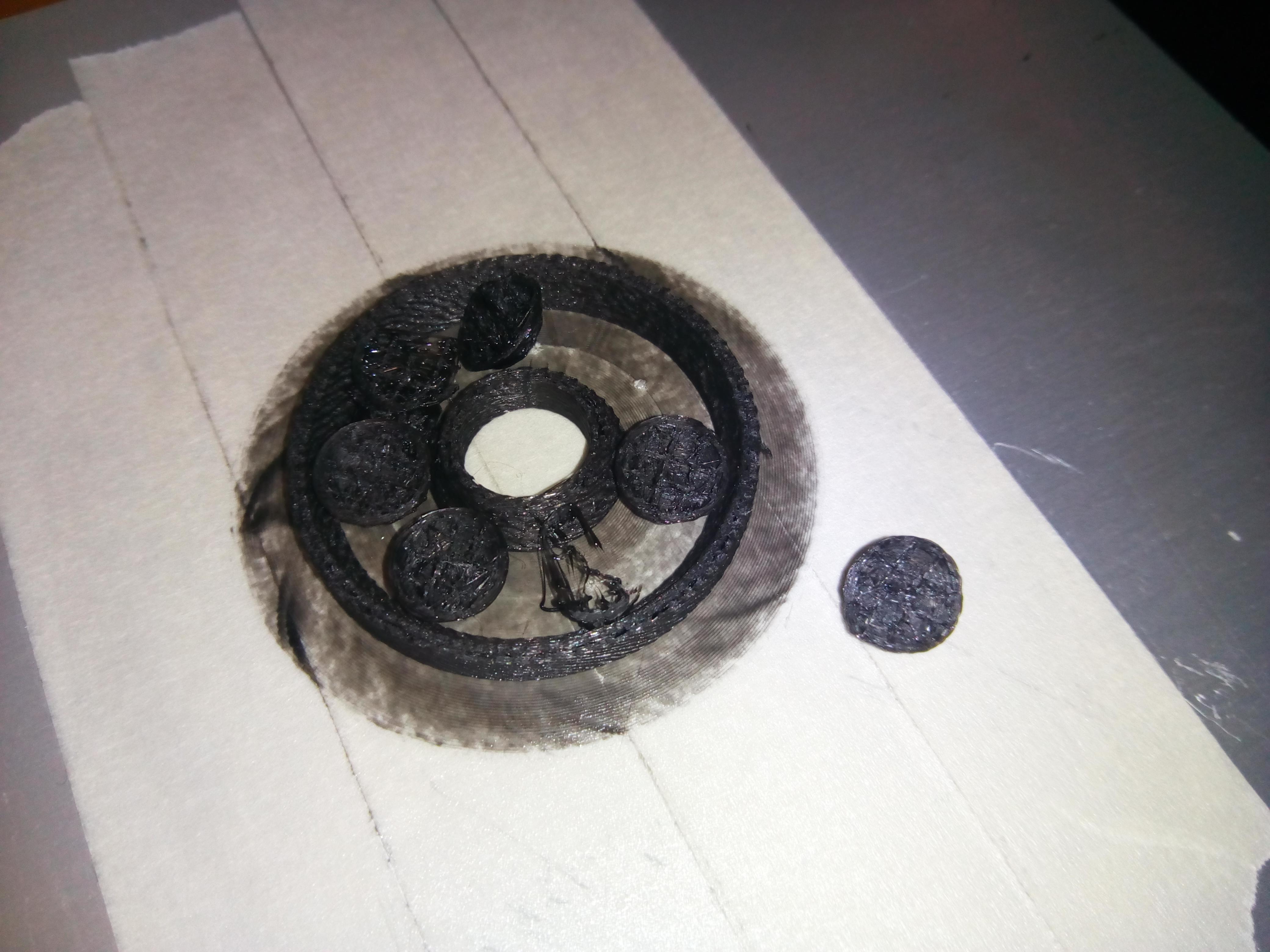

  3. Grande FoNzY! Ne sai! Ho calato a 0,3 e già è venuto meglio. Grazie Passionefaidame: adesso controllo il piatto. Ho preso anche lo spessimetro ma sembra venga peggio del metodo "pezzo di carta" xchè con lo spessimetro tendo ad alzare l'ugello quando lo regolo. Adesso ho il problema che mi stacca le palline...mi sà che la base delle palline la devo inspessire un po'. Grazie ancora. Aggiornamento: l'ho livellato con spessimetro e ho provato vari range di temperatura da 180 a 210. Piatto 50, primo layer 0,20. Adesso viene così...a zebra, molto uniforme e simmetrica l'imperfezione...difetto ingranaggi di estrusione? Grazie.

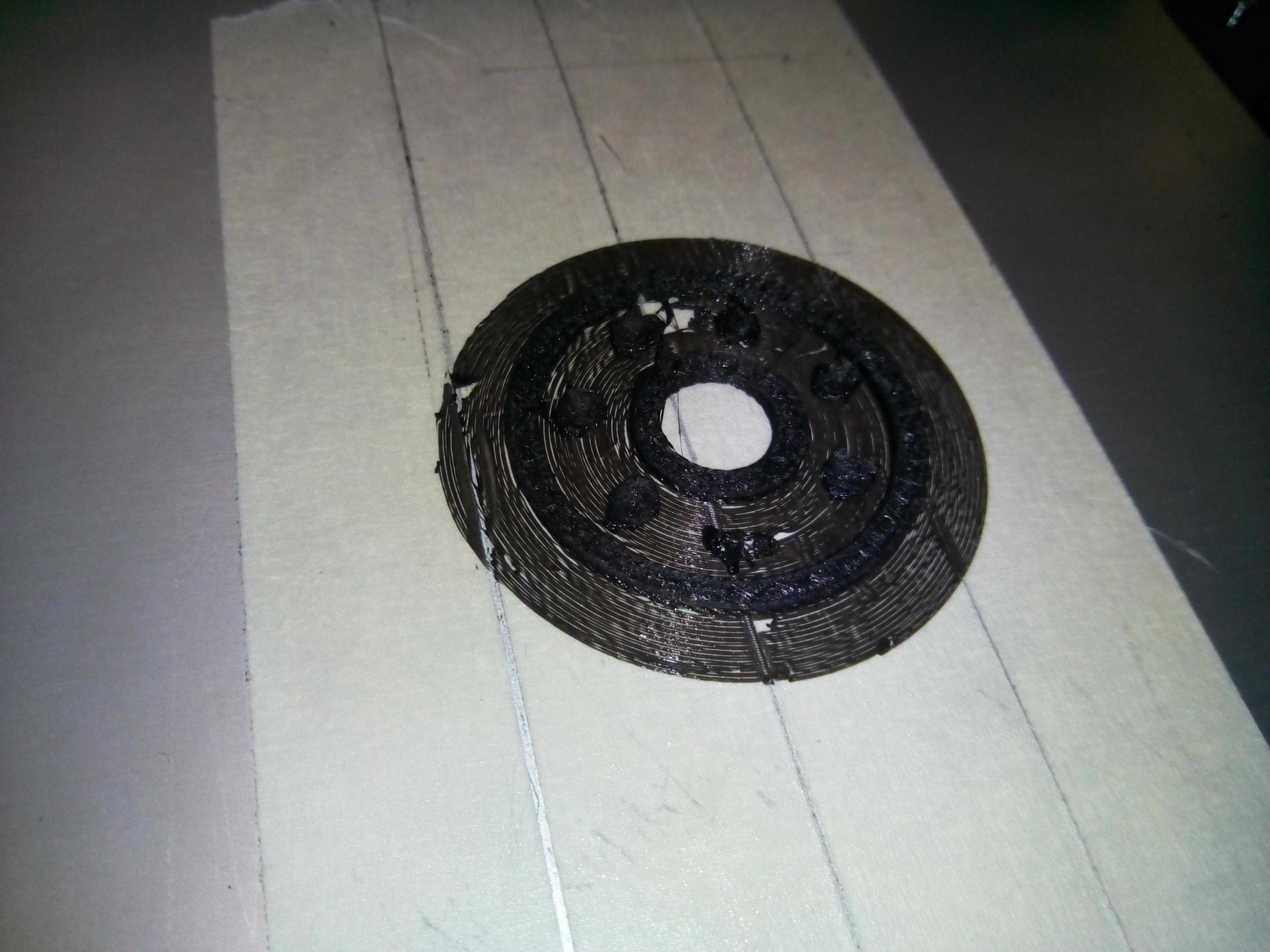

  4. Salve, ho una infitary, ho appena cambiato la rolla da ABS a PLA (il PLA è ICE filaments 1.75mm vedi link ) piatto a 80gradi ma provato anche a 50. Temperatura 190gradi, provato anche a 200. Senza lacca Splendor non si attacca. Riempimento a 20%, layer 0,15 il primo 0,3. Il risultato è quello della foto. Ho il sospetto ceh sia leggermente otturato l'estrusore che di solito pulisco da sotto con un filo da wire-and-rap. Avete diagnosi migliore e consigli? Ringrazio per l'aiuto. Ciao.
