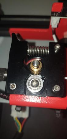

  1. Forse ho anche risolto. In pratica quando il pla usciva, questa rotellina (di cui allego foto) non girava per bene e quindi non riusciva a tirare fuori il pla. Muovendo il tubicino bianco collegato si è sbloccata e sta funzionando. Ma com'è possibile questo?
  2. Ciao a tutti! Sono nuovo di questo forum, ed ho appena comprato la mia prima stampante. Avrei un problema con la mia Anet ET4. Dopo averla comprata ed "assemblata" ho mandato in stampa una barchetta (file inviatomi insieme alla stampante). Fin qui tutto bene, ho stampato la barchetta ed è uscita anche molto bene. Il problema si presenta adesso: dopo aver pulito il piatto e l'ugello ho mandato in stampa un secondo file, sempre mandatomi dalla casa produttrice (la testa del David). Ora quando inizia a scaldarsi il PLA comincia a fuoriuscire dall'ugello e si attorciglia su stesso, e quando inizia la stampa è come se l'ugello trascini via il PLA già stampato. Non riesco nemmeno a stampare un primo layer ora, che appena inizia a stampare e a fare i gli "intrecci" con il filamento, l'ugello si porta via tutto. Non so cosa sto sbagliando, aiuto.
