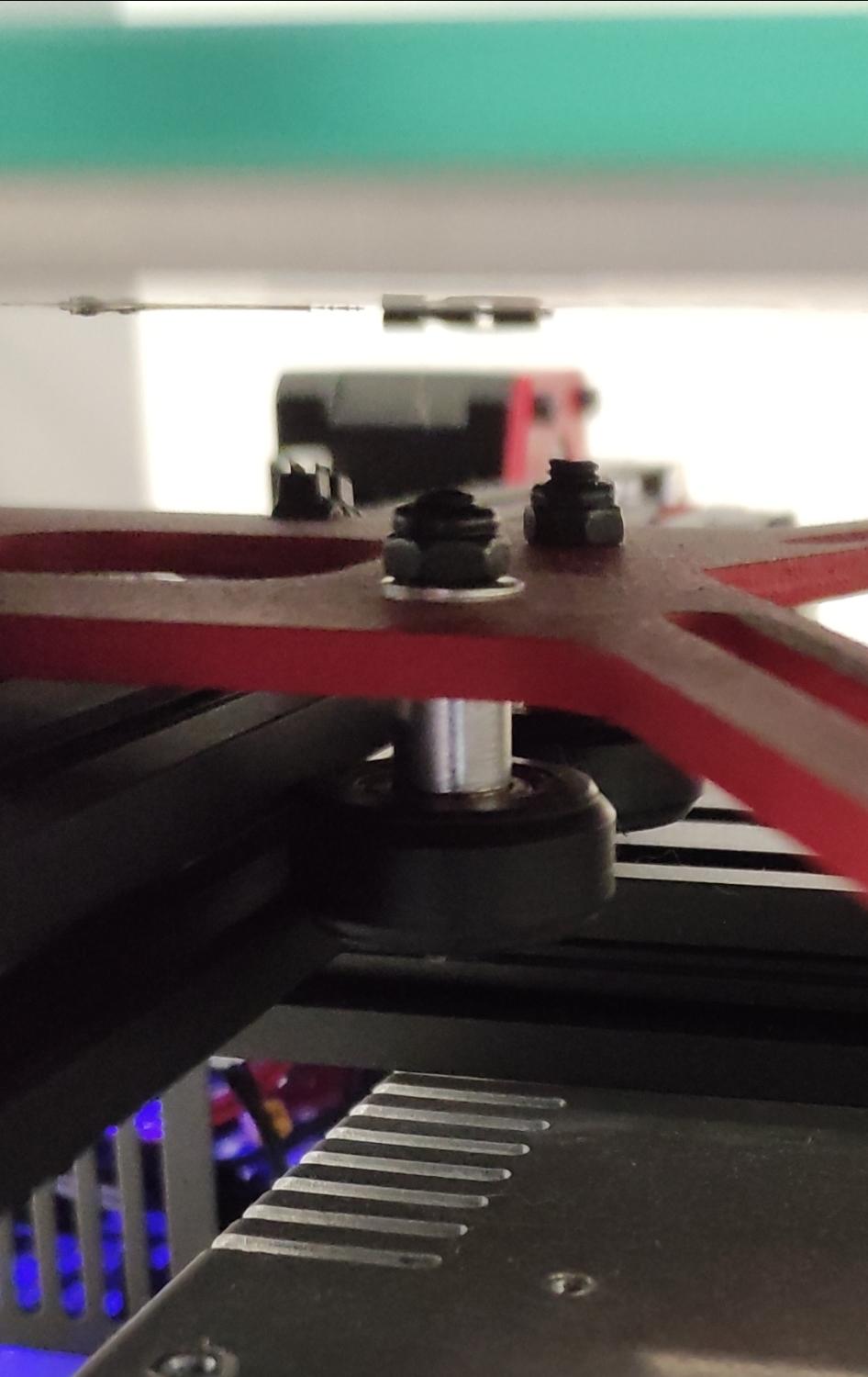

  1. Ok, allora finché non hanno gioco posso non cambiarle. Starò anche attento alla posizione nei periodi di inattività 😉 Grazie
  2. Ciao a tutti, la mia alfawise u30 ormai ha parecchie ore di stampa, e le rotelle iniziano ad avere dei segni/ gradini per il loro scorrimento, oltre a pulirle ogni tanto quando andrebbero sostituite? Ecco una foto della loro condizione

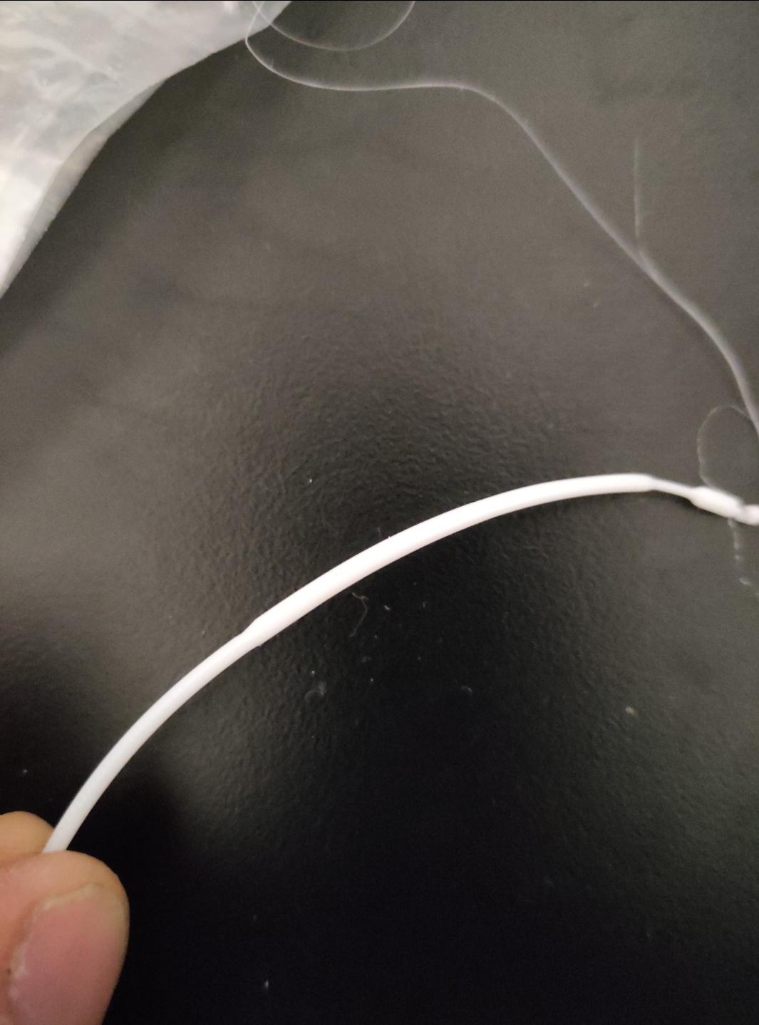

  3. Risolto ragazzi, era la ventola dell' hotend che andava a tratti, quindi non raffreddava bene, sostituita e tutto ok 😉 Grazie ancora a tutti Carsco di che pezzo parlavi giusto per curiosità?
  4. Controllo e vi dico.
  5. La ventola gira perfettamente come sempre dopo il primo layer. Riprovo a rismontate e tagliare l ultimo pezzo del tubetto
  6. Niente da fare, stesso problema, allego una foto per far vedere come si gonfia il filamento negli ultimi 5 cm circa, praticamente nella gola.
  7. Ho rismontato tutto, e forse ho risolto, c era un leggero strato di materiale all fine dell' hotend, quindi il tubetto non arrivava in battuta, ho pulito arrivandoci con un ago, ho provato a fare una stampa veloce ed è andata a buon fine, ora ne ho fatta partire una abbastanza lunga e vediamo come si comporta. Grazie
  8. Ho avuto già il dubbio che potesse essere quel tubo il problema, infatti l'ho sostituito tutto tagliandolo con una tagliatubi. 🥴
  9. Ciao a tutti, ho un alfawise u30 da circa 1 anno, ha sempre stampato molto bene e senza particolari problemi, ma ora sto avendo questo problema che non mi permette di stampare, praticamente dopo pochi secondi che avvio la stampa non esce più il materiale, la ruota dentata scatta perché il materiale rimane incastrato nell' hot end. Ho provato con vari materiali e succede la stessa cosa, problemi di setup dello slicer li escludo perché ormai da quasi un anno che uso pla sunlu e ha sempre stampato bene. Non è l ugello, perché ho già provato a sostituirlo, ho anche pulito tutto il gruppo ma non cambia nulla, inoltro ho notato che quando succede il fattaccio e provo a estrarre il filamento fatica a tornare indietro dal tubetto perché ha assunto una sezione maggiore. Mi rimane da cambiare tutto il gruppo dell' hot end?
