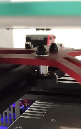

  1. Ok, allora finché non hanno gioco posso non cambiarle. Starò anche attento alla posizione nei periodi di inattività 😉 Grazie
  2. Ciao a tutti, la mia alfawise u30 ormai ha parecchie ore di stampa, e le rotelle iniziano ad avere dei segni/ gradini per il loro scorrimento, oltre a pulirle ogni tanto quando andrebbero sostituite? Ecco una foto della loro condizione

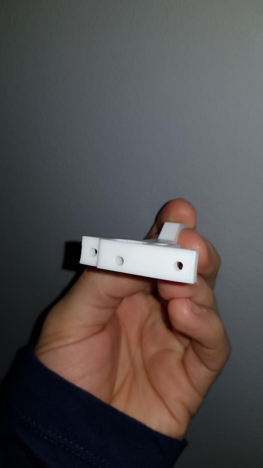

  6. Niente da fare, stesso problema, allego una foto per far vedere come si gonfia il filamento negli ultimi 5 cm circa, praticamente nella gola.
  7. Ho rismontato tutto, e forse ho risolto, c era un leggero strato di materiale all fine dell' hotend, quindi il tubetto non arrivava in battuta, ho pulito arrivandoci con un ago, ho provato a fare una stampa veloce ed è andata a buon fine, ora ne ho fatta partire una abbastanza lunga e vediamo come si comporta. Grazie

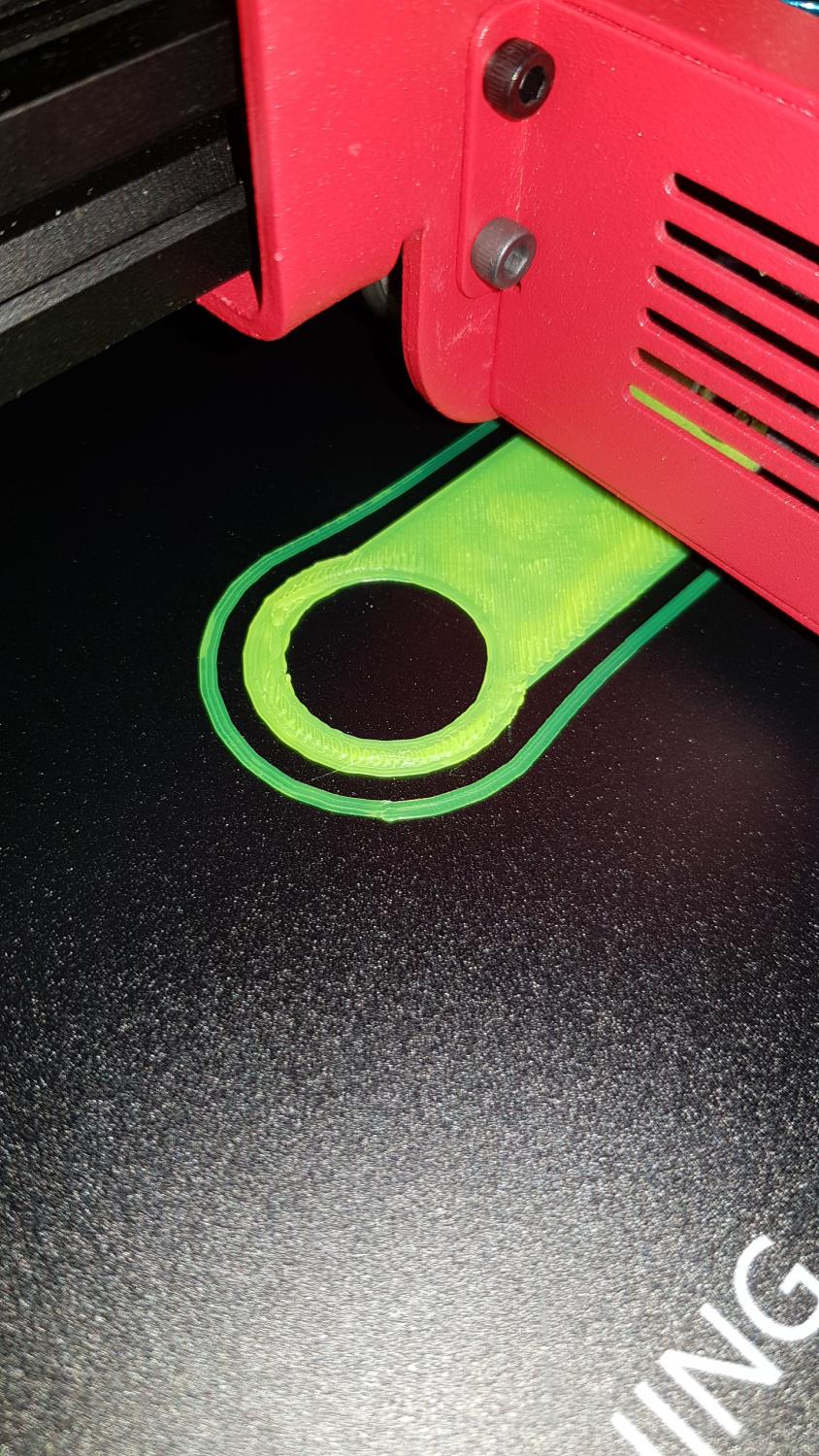

  13. Allora a 190 problemi quasi risolti, ho riprovato a 185 e piatto a 40 e va decisamente meglio, direi quasi perfetto, ma ho un problema diverso ora, La Stampa si curva negli angoli ( si staccano gli angoli dal piatto)

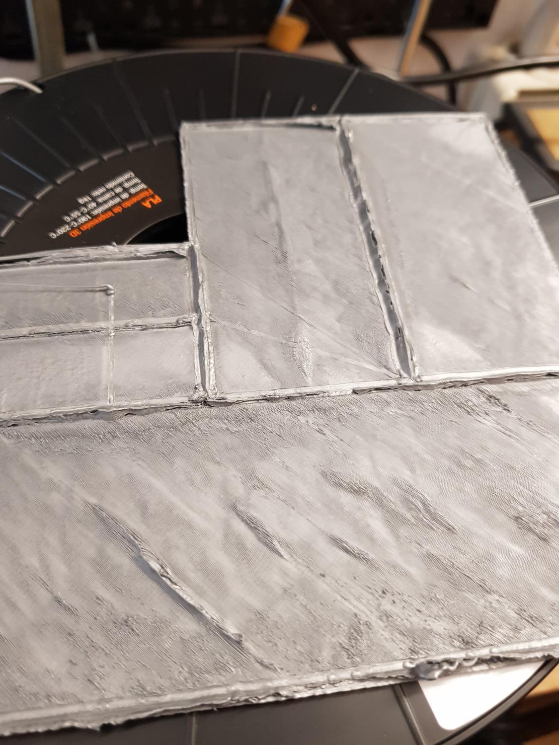

  14. Provo a 190 e vi faccio sapere 😉
  15. Si piatto calibrato come sempre prima di ogni stampa, il problema è con questo filamento nuovo. "Quella cosa" non so quanti layer siano ma avevo avviato La Stampa già da un paio di ore, quando sono andato a controllare ho trovato quel disastro 😛
  16. Ok provo 190, il piatto invece? Ma dai 190 che proverò ai 210 della prova che ho fatto, può davvero cambiare così tanto il risultato? Sembra plastica fusa senza senso quello che ho ottenuto con questo filamento.
  17. Ciao a tutti, sulla mia alfawise u30 dopo aver provato 2 tipi di pla di Marche diverse con ottimi risultati, ho acquistato il pla Silver di amazon, stampo a 210 gradi con piatto a 50, e questo è il risultato, un disastro! Rispetto alle stampe perfette con gli altri 2 pla cosa potrebbe essere? Temperatura alta per questo pla? Pla difettoso?

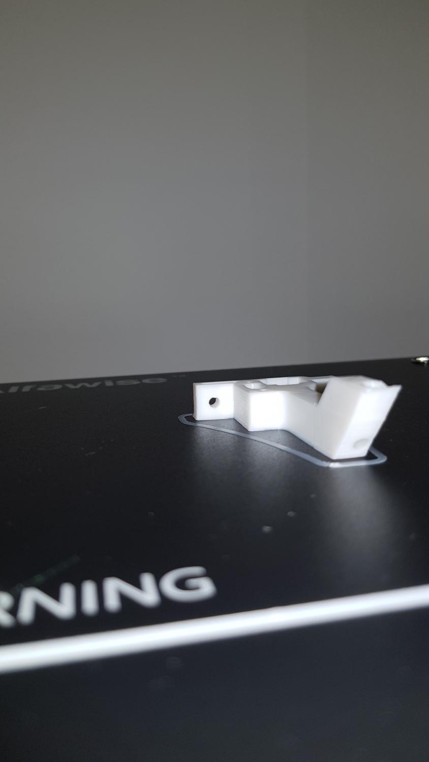

  18. Quel difetto non lo fa più, però ho l effetto 'piede d elefante' alla base, come potrei migliorare? Come vi sembra La Stampa?

  22. Ecco un altra stampa con temp 200 piatto 30 e flisso iniziale 80% Ancora non mi sembra buono
