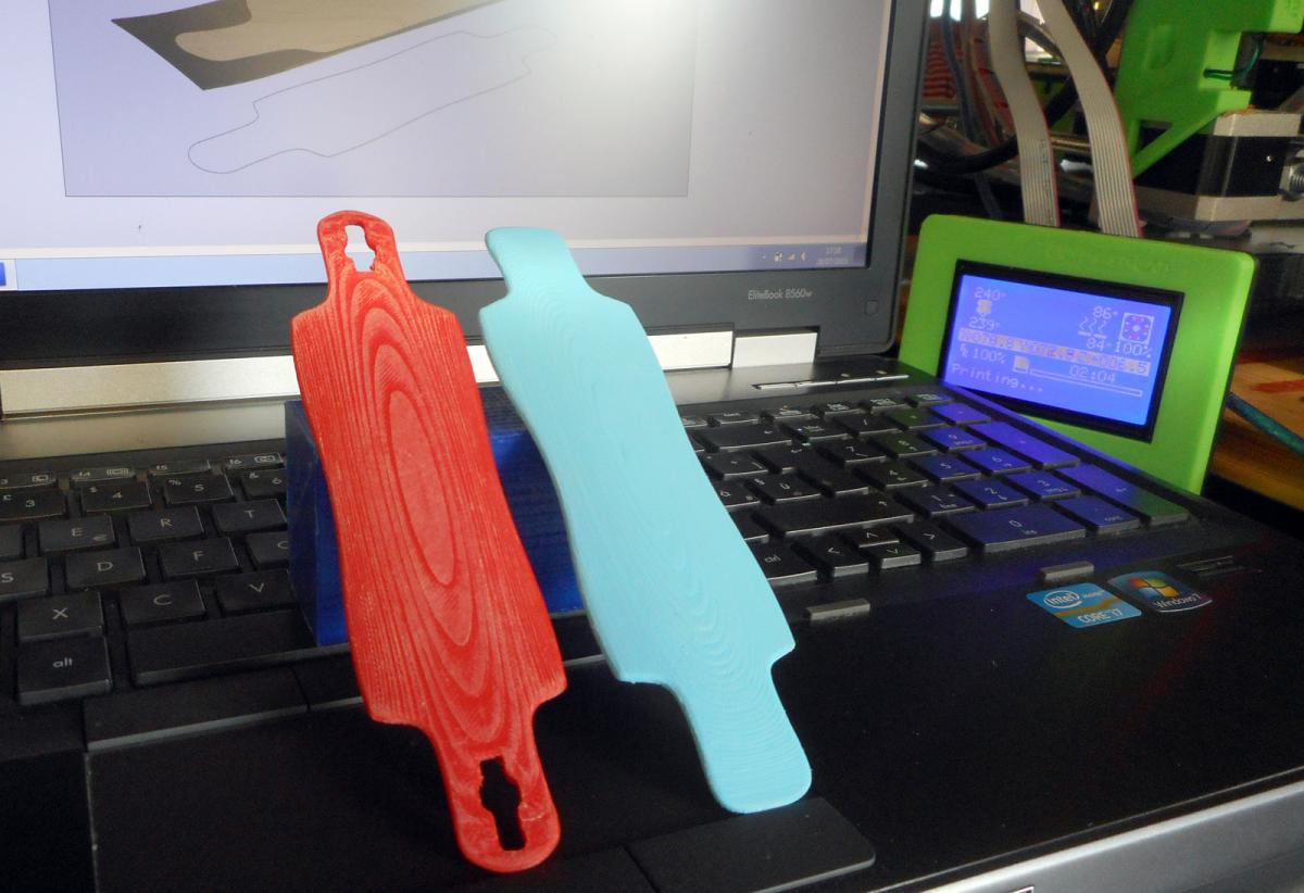

  3. La tavola azzurra è stampata in PLA 200° e quella rossa in ABS 240°
  4. Sembra fatta a Capodimonte!!! Strabiliante......

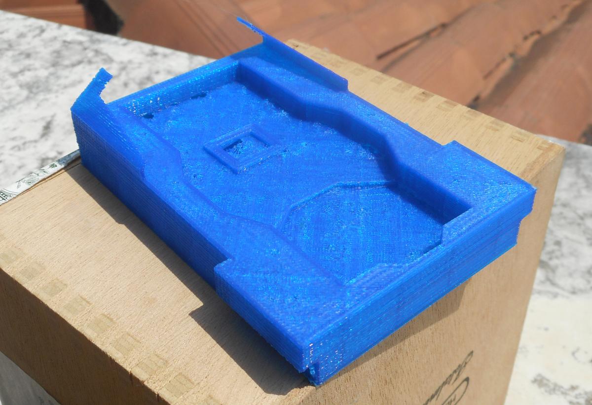

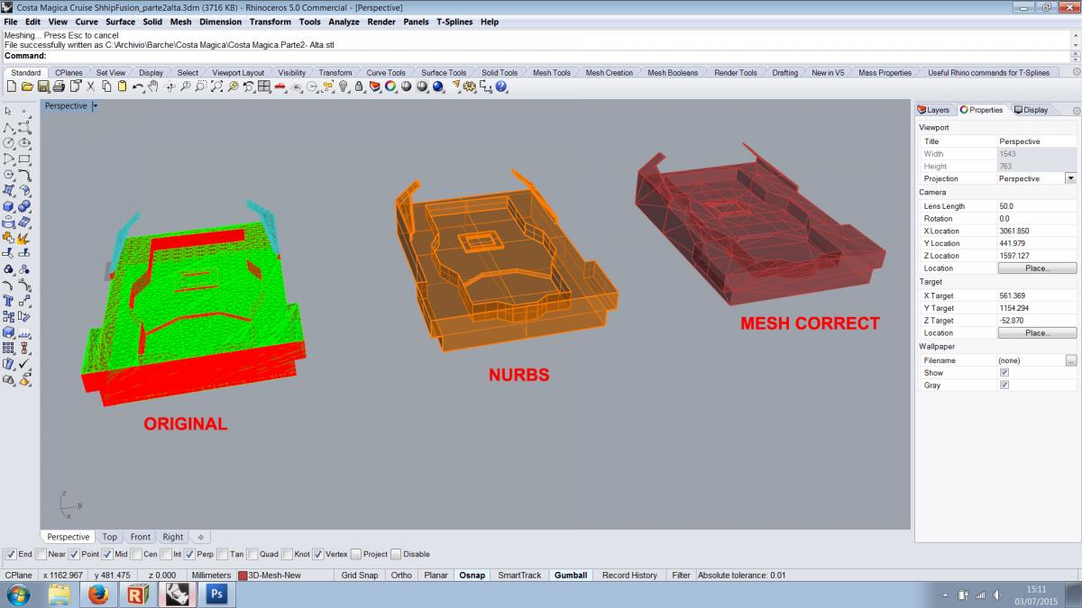

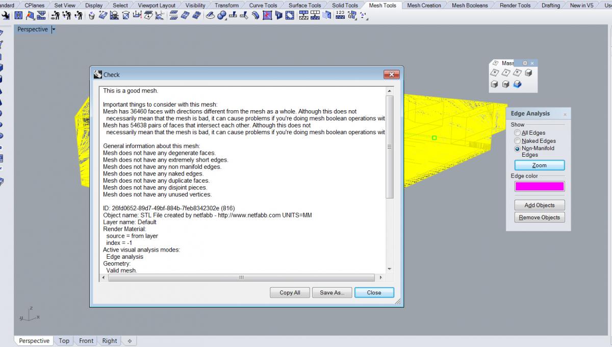

  17. Adesso si ragiona..........ad un analisi un poco più attenta ci sono errori per i quali non saresti riuscito a stampare nemmeno con un miracolo. Sovrapposizioni di mesh, hai presente quando si disegnava ancora con il rapido a china e ti capitava di ripassare su una linea che avevi già fatto? E poi: per fare un rettangolo, se ci pensi, sono necessarie soltanto due mesh triangolari, non ottocento! Il SW deve sobbarcarsi (è il caso di dirlo) di calcoli inutili.........La vasca centrale, oltre a non essere in squadro (l'ho ridisegnata pari pari perché non sapevo se dovevo correggerla), non è sul piano corretto e si trova "sotterrata" da un'altra mesh che copre anche lo scalino.Spero di aver interpretato correttamente la soluzione......ho trovato incongruenze, probabilmente dovute all'esportazione sulle due murate.Io ho considerato la struttura simmetrica nel senso prua - poppa. Scusa se mi permetto e non è certo nelle mie corde fare il saputello ma se mi immagino queste problematiche amplificate a tutto il modello dell'imbarcazione, ai fini della stampa 3d (ma non solo), credo ti sarà impossibile stampare qualsiasi cosa. Questo è il modello con superfici NURBS. L'ho trasformato in mesh, faccio una prova di stampa e te lo invio. (mandami una mail in MP per la bisogna). A presto. Cordialmente Marco
  18. Scaricato. Da un primo check non è una cattiva mesh, è solo troppo fitta come la spiaggia di Fregene il giorno di ferragosto! Stasera lo sistemo e te lo mando........
  19. Ciao, non utilizzando i SW che usi tu non posso che consigliarti di iniziare a disegnare l'oggetto glà curvato.....

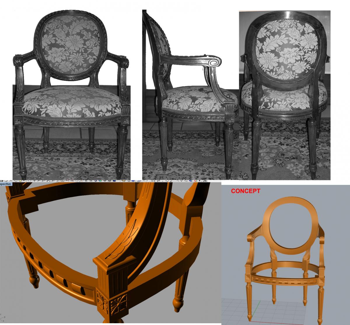

  21. Preciso che non sto cercando di venderti nulla ma credo di sì, ha una capacità di importazione notevole: https://www.rhino3d.com/formats unita ad un ottima capacità di editing. Tieni conto che puoi anche modellare anche partendo semplicemente da delle immagini debitamente proporzionate ottenendo ottimi risultati. Esempio Aggiungo che anche per la progettazione navale ha una serie di strumenti intressanti e dei validi plug-in dedicati. http://www.orca3d.com/Orca3dJ/ http://www.scan-and-solve.com/profiles/blogs/analysing-bolt-tab-failure-with-scan-solve Fammi sapere
  22. Lungi da me il voler asserire che con rhinoceros risolvi tutti i problemi di modellazione esistenti, ci mancherebbe. . Non dovendo affrontare problematiche di carattere strutturale o di analisi (anche se qualcosina puoi verificare) lo utilizzo con successo. L'approccio che ho è più indirizzato verso il design e quindi i modelli creati, probabilmente, si prestano meglio a una rielaborazione per stampa 3D. Concordo sul fatto che, come hai giustamente avvallato, quando il modello lo crei da zero in base alle tue modalità di lavoro, indipendentemente da software, gli intoppi sono inesistenti, ridotti al minimo o comunque facilmente risolvibili. Ho posto l'ipotesi di una rimodellazione in quanto, a volte, mi è capitato ricevendo oggetti modellati da altri, che fosse più vantaggioso ricostruirmeli invece di ripararli . Spero di esserti stato utile. Cordialmente. Marco
