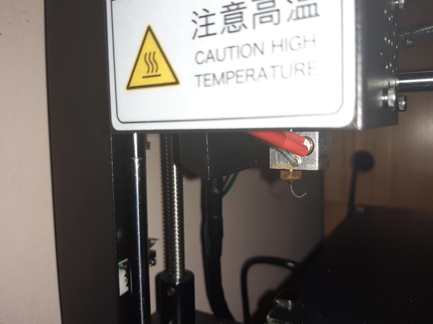

  3. Riscaldamento attivato e ventola a manetta. Piano piano viene giu.
  4. Il problema è che non si ferma 😁 Continua a venir giù roba ! Puo essere che debba smontare/pulire qualcosa ?
  5. Ma scusa indipendentemente dalla retrazione, se accendo il riscaldamento senza fare una stampa, il materiale non deve uscire. O sbaglio?
  6. Dal foro del nozzle !
  7. Ciao ragazzi e auguri a tutti. Dal foro del nozzle mi esce del materiale continuamente, basta scaldare e lui inizia a colare fuori. Questo provoca problemi in stampa perché negli spostamenti non dovrebbe stampare ma colando fuori del materiale succede che quando riprende a stampare è un pastrocchio. Vi è mai capitato? Uso i3 mega S con Pla anycubic stampo a 200 gradi. Io mi ricordo che prima durante il riscaldamento mi colava giù qualcosa dal nozzle...pulivo e poi niente più. Buon Natale a tutti.
