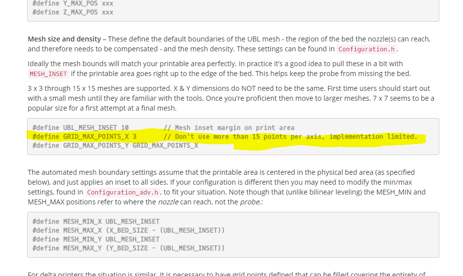

il mio primo dubbio è come faccio a impostare il N° dei punti nel quale il BLT va a misurare Z? da FW o Gcode?
