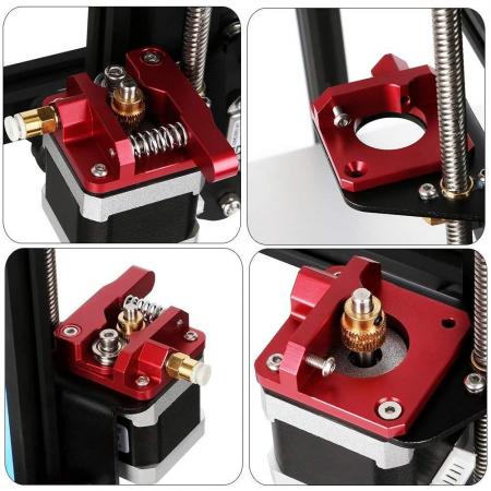

  2. si quello rosso che vedi nelle foto... prima di acquistare la stampante mi sono guardato tutti i video e tutorial di internet e molti consigliavano di sostituirlo quello originale, perchè dava problemi di under extrusion... quando mi è arrivata a casa la stampante e ho fatto la prima stampa ho notato questo problema con quello originale, ho fatto il test degli step/mm e faceva ca..re.. allora ho detto cambio gruppo di trascinamento sarà certamente quello... invece no!! 😭 attenzione però ho cambiato solo i pezzi sopra il motore passo passo è rimasto quello originale... questo è quello che ho cambiato

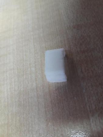

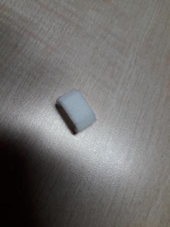

  3. il tac tac me lo ha iniziato a fare solo dopo che ho sostituito il "kit estrusore " originale con quello anodizzato che si vede in foto.. prima mai fatto... potrebbe essere la molla che è troppo dura e schiaccia troppo il filamento sul cuscinetto reggispinta e ruota godronata? in ogni caso rimetterò quello vecchio la stampa è venuta un po' cosi' così, il problema più grosso, da ignorante in materia, è che ha dei buchi e non è " solido " nel loop esterni è per questo chè ho guardato subito all'estrusore perchè sembra che lavori under-extrusion... un po' di foto del pezzo stampato ( scusate la qualità )
