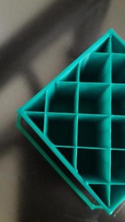

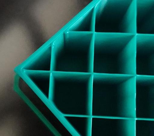

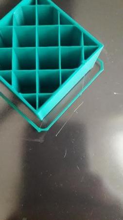

ANGOLI ARROTONDATI E ABBONDANTI... JERK?
MAL1190 ha pubblicato una discussione in Problemi generici o di qualità di stampa
Ciao a tutti... Ho un problema che mi sta facendo arrabbiare! I miei angoli degli oggetti che stampo sono troppo abbondanti e arrotondati! Se faccio un cubo 40x40 e lo misuro mi viene circa 39.8 mm nelle parti laterali, ma de lo misuro sullo spigolo mi viene 40.3! Dove conviene mettere le mani?jerk o accelerazione? (O altro?? ) La stampante è una ender 3 pro con scheda SKR MINI E3 Grazie per l'aiuto! -
