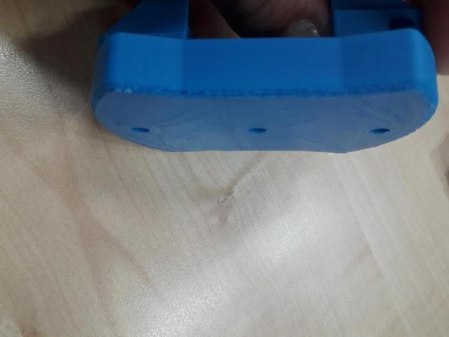

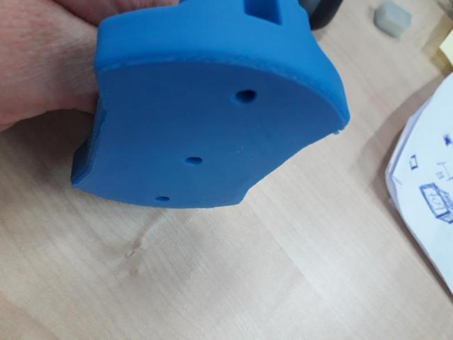

Posizionare l'oggetto: il giusto verso
MAL1190 ha risposto a TeusTheMage nella discussione Problemi generici o di qualità di stampa
Anche io lo avrei stampato nello stesso verso in cui lo hai stampato tu!! Per i problemi mi viene da pensare che non stampi utilizzando i supporti!! Nello slicer li hai abilitati? Ho stampato pezzi ben più complicati con risultati ottimi ma i supporti sono indispensabili nella stampa 3D Per l anello forse ha solo aderito male, e si è un po warpata.. a che temperatura di bed stampi? Per i solchi non si vedono molto bene.. ma devi fare un test di flusso!! Sei scarso di materiale!! Tranquillo io è un anno che sono nella tua condizione!! Dovrebbero scrivere sopra le confezioni delle stampanti 3D : STAMPARE RESPONSABILMENTE o CREA UN ELEVATA DIPENDENZA!! 😆- 29 risposte

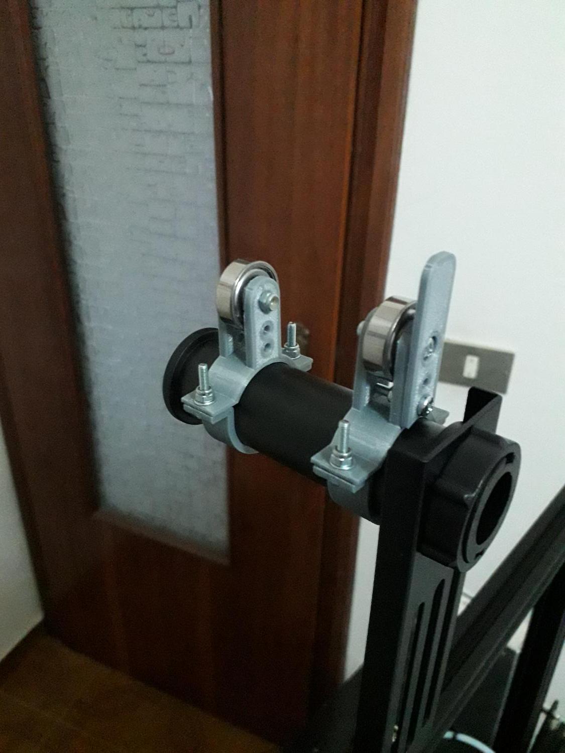

Spool sul retro e sottoestrusione
MAL1190 ha risposto a TheClue nella discussione Problemi generici o di qualità di stampa
tutto merito del disegnatore!! 😉 ma anche della tua stampante, perchè vuol dire che l'hai settata bene! è normale che fletta, anche se penso che, se come si vede dalla foto l'hai stampata con un lato sul piatto ( se non hai fatto così vengo li e ti tiro le orecchie!! 🤣 ) hai i lari layer perpendicolari alla forza verso terra esercitata dalla bobina, quindi si dovrebbe flettere ma non spezzare. puoi, se vuoi fare delle prove, stamparla più piena ( 75%) o, se il tuo slicer lo permette, stampare più pieno anche solo la parte prossimale all'incastro di nulla! sono molto contento di aver potuto aiutare! -
