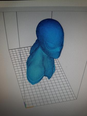

  4. Hai ragione! Allora: 1. RESINA: - Anycubic: 3D printing UV sensitive resin basic; Green 250 g; UV wave length 405 nm; 2. PARAMETRI: - Layer tickness (mm): 0.05; - Normal exposure time (s): 10; - Off time (s): 1; - Bottom exposure time (s): 50; - Bottom layers: 8 X size (mm): 68.04; Y size (mm): 120.96; Z size (mm): 150 3. SUPPORT: - Medium - Shape: cone; - Radius (mm): 0.6; - Length (mm): 2.0; - Contact depth (mm): 0.2; - Support angle: 72 Spero di essere stato esaustivo. Grazie
  5. ciao a tutti ragazzi vi invio anche la foto di ciò che volevo stampare. Allora, nessuno può aiutarmi?

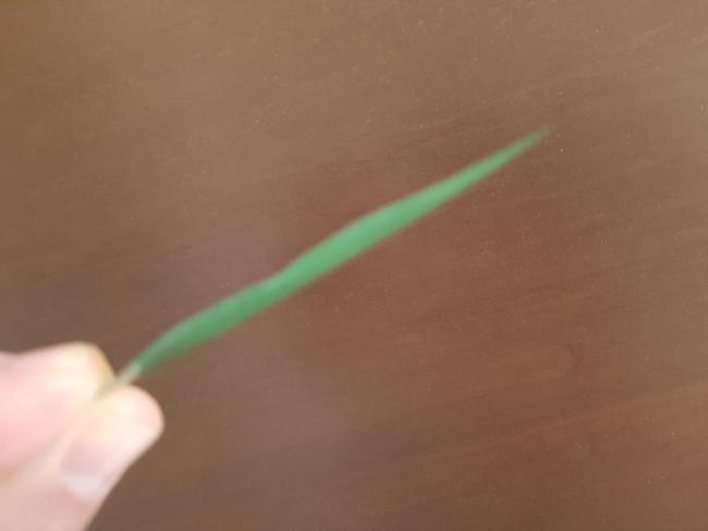

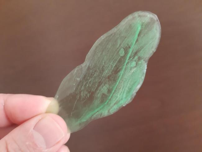

  6. Ciao a tutti. Finalmente riesco a postare le foto della stampa di cui vi parlavo. Grazie per il prezioso aiuto e scusate il ritardo.
