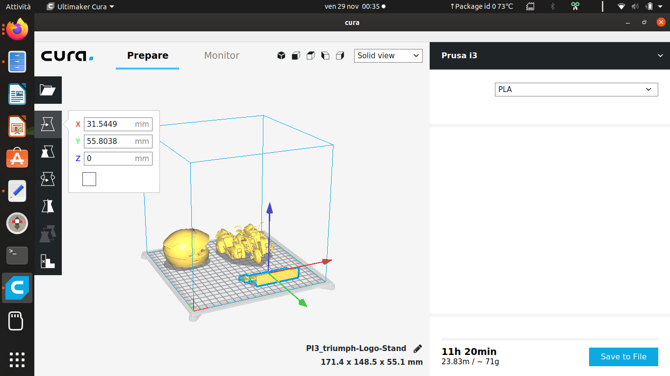

  1. sarebbe lo stringing? Perché non ho trovato "oozoning" su google
  2. Cos'è l'oozoning?

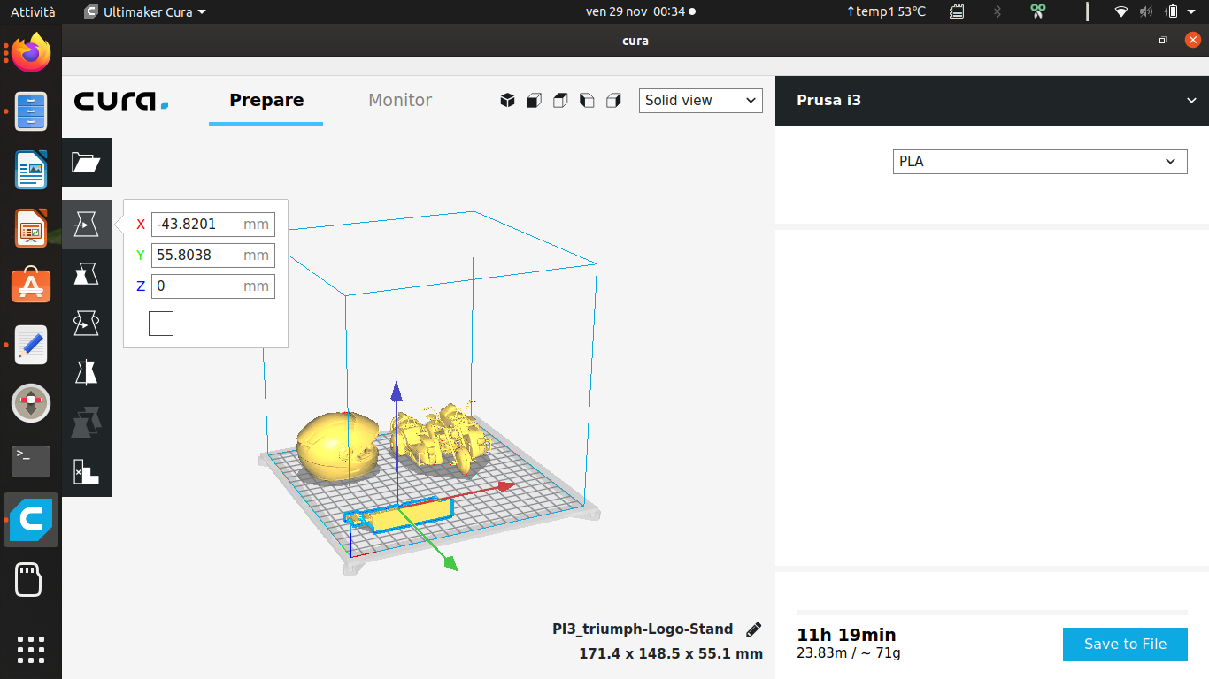

  3. Nell'esempio in questione, fatto a titolo esplicativo, è un minuto.. ma in altri casi può crescere, ovviamente sempre nell'ordine dei minuti... Ma comunque infatti, non pretendo di farlo ogni volta a mano, chiedo se esiste un software, o una funzionalità, che possa ottimizzare gli oggetti posti sulla superficie :-) Grazie

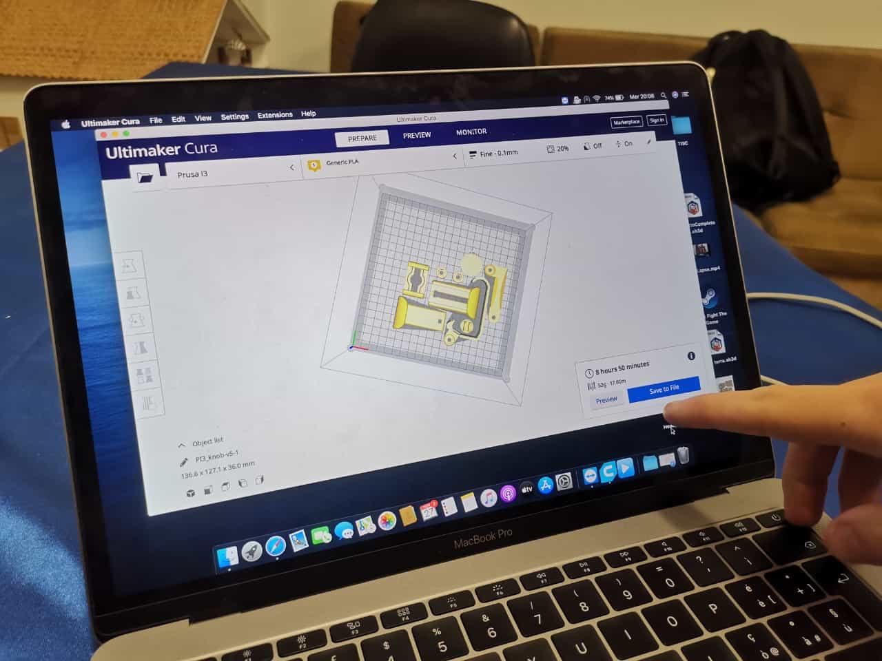

  4. Provo a spiegarmi meglio con due screenshot di comparazione: ho messo gli stessi oggetti, stesse misure, ma semplicemente spostando un oggetto sul piatto ho la riduzione del tempo di 1 minuto. D'altronde è logico pensare che se l'estrusore non deve fare percorsi lunghi, impieghi meno tempo è anche ragionevole pensare che oggetti vicini dalle medesime dimensioni, evitano all'estrusore di fare percorsi lunghi. Quindi, spero di non dire sciocchezze ma non credo perché ho provato empiricamente ciò che sto dicendo: poiché io spostando gli oggetti in CURA sono riuscito a recuperare tempo e "filamento" dalla "cornice" attorno a ogni singolo oggetto Da quel che ho visto lo slicer non fa questo: non modifica la disposizione dei vari progetti sul piatto per generare un unico stl con percorsi ottimizzati Poiché disporre per prossimità e per altezza diverrebbe una maniacale ottimizzazione con scarsi vantaggi rispetto al tempo speso per ordinare manualmente, mi chiedevo se esistesse un software in grado di farlo 🙂
  5. Ciao a tutti, sono nuovo di questo forum e neanche veterano di stampa 3D, non me ne vogliate se il mio tecnicismo è abbastanza scarso... spero di imparare molto da chi ne sa più di me e di contribuire aiutando chi ne sa meno di me :-) Stampando degli oggetti di misura diversa, contemporaneamente sullo stesso piatto, ho notato che la vicinanza di quest'ultimi influesce positivamente sulla velocità del progetto. Credo che anche la vicinanza di oggetti di oggetti con altezza simile possa influire positivamente. Il problema è ottimizzare al meglio questo "livellamento". Conoscete un software che, dato un file stl, sia in grado di posizionare lungo una superficie di stampa, nel modo migliore le stampe da eseguire? Grazie! :-)
